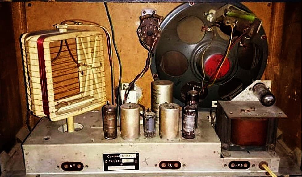

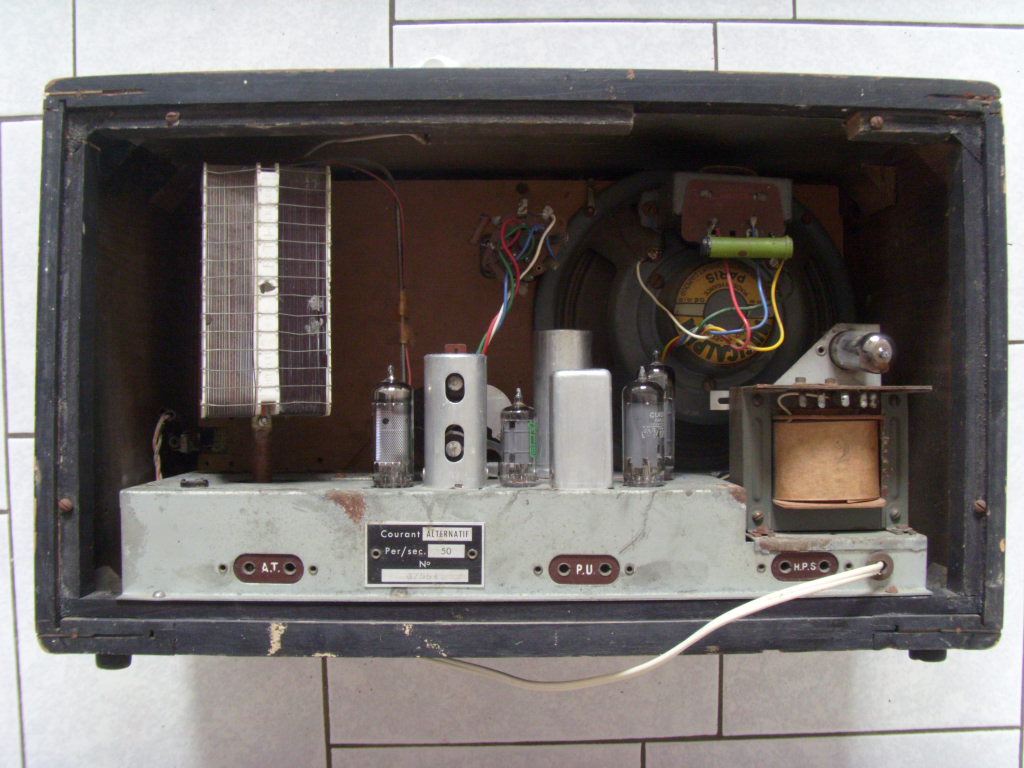

Une photo pour voir son implantation sur le châssis serait utile ?
Voici.

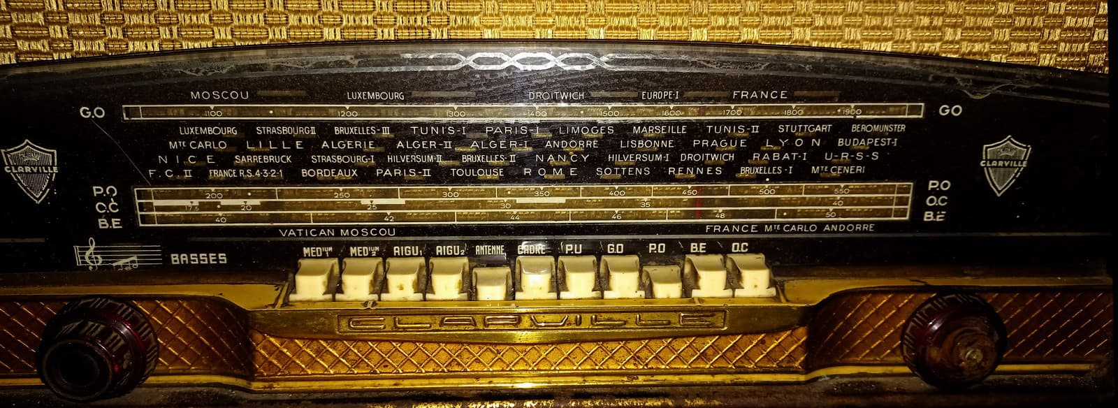

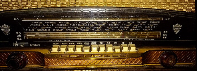

et le cadran

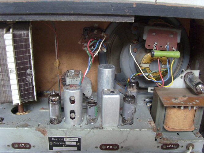

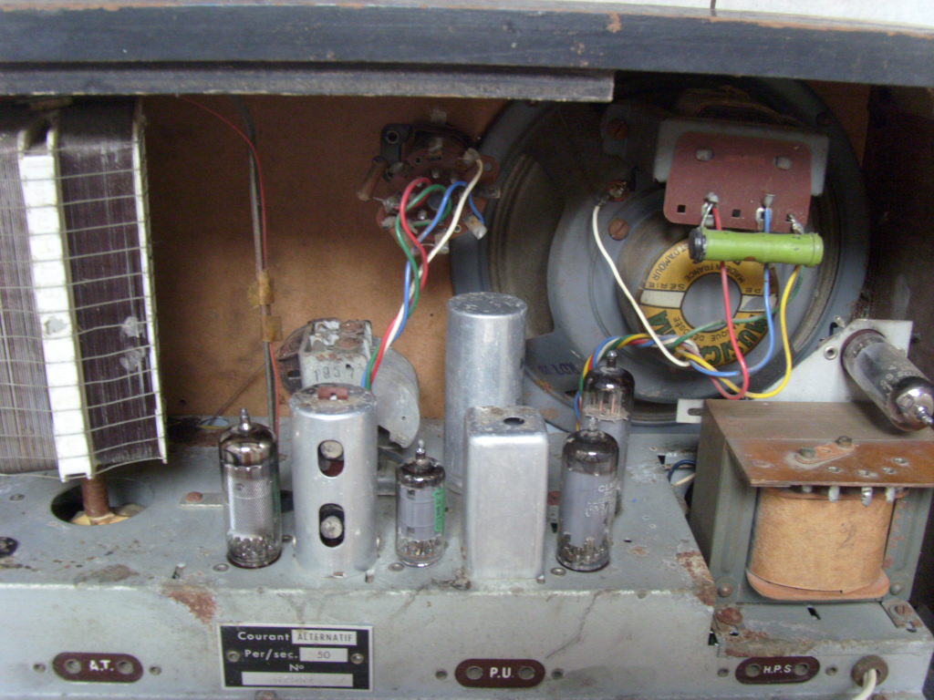

C’est sans contestation possible une 6BA6 entre les 2transfos FI qui étaient positionnée sur tous les modèles de l’époque , la 6AU6 à pente fixe ne peut pas réagir à la CAG si elle a été mise à cette place
Pour sa remise en état il y aura tous les condensateurs au brai (goudron) à remplacer pour une bonne remise en état ,i le gros condensateur électrolitique de filtrage sera aussi à éliminer .
La liste des lampes ECH81,6BA6, EBF80, EL84, EZ80, EM34
