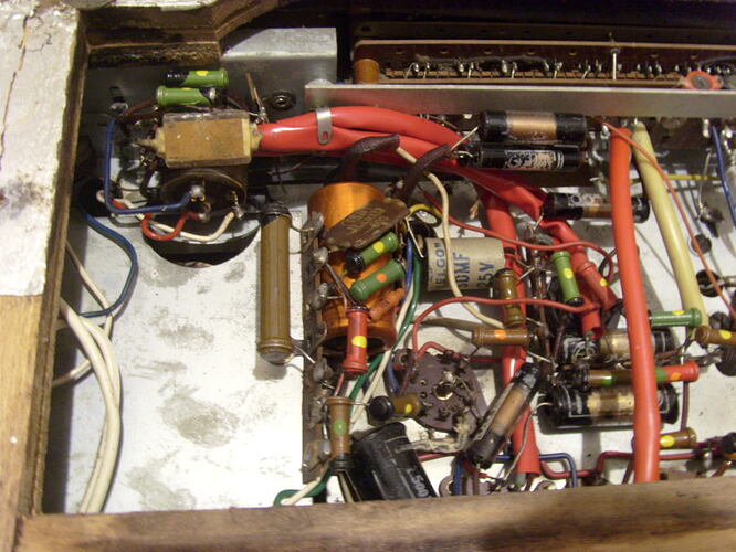

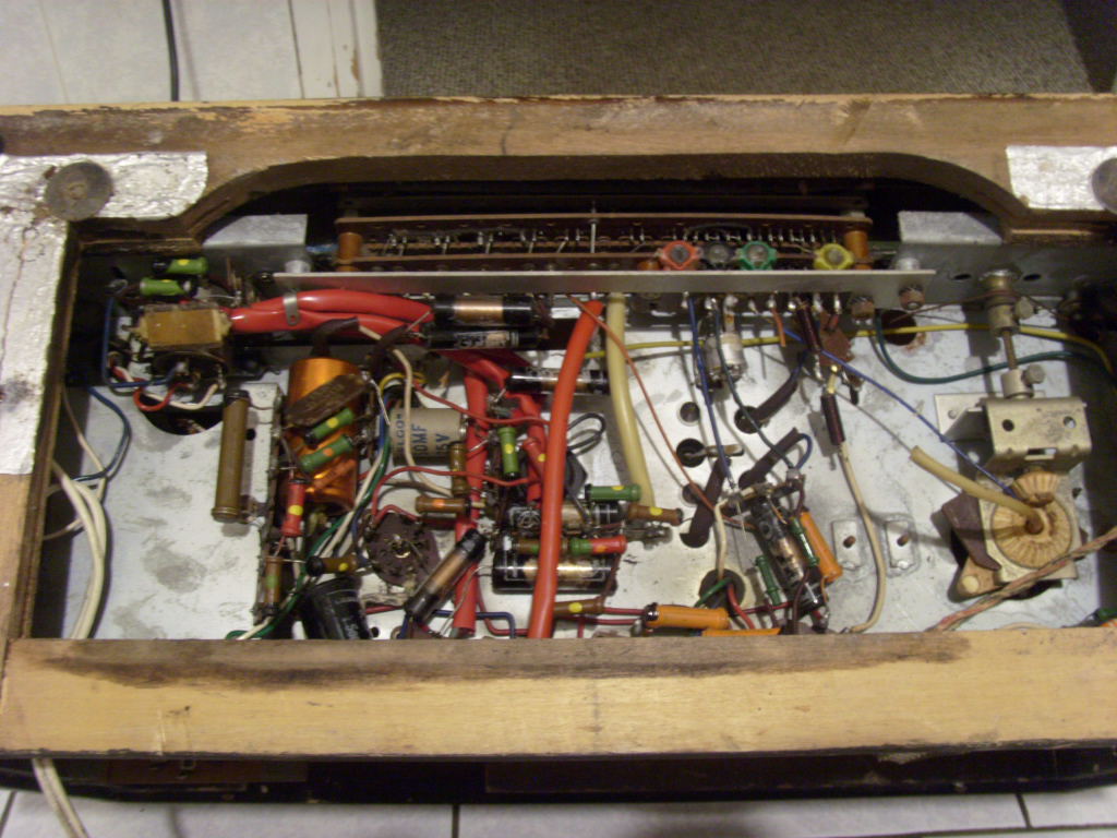

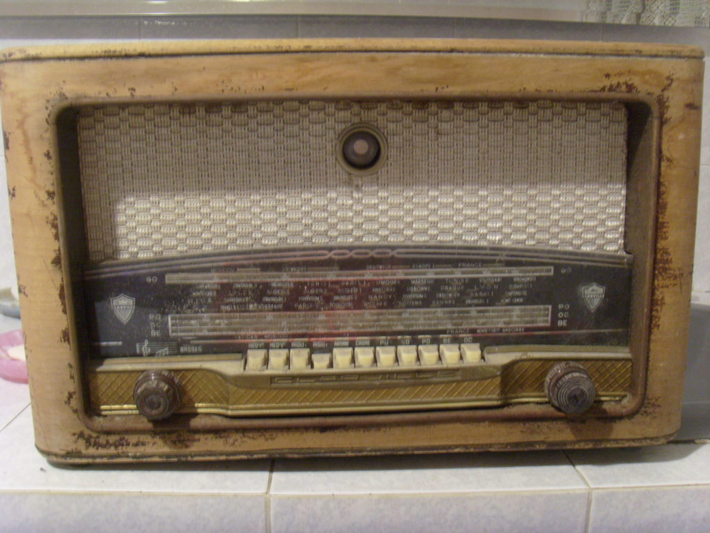

J’ai sauvé ce poste de la déchèterie (voir photo jointe). Il n’est pas en très bon état.
Comme d’habitude, j’essaye de trouver par moi-même les références de ce poste qui a malheureusement perdu sa grille arrière de protection.
Je n’ai mis que quelques critères de recherche : Clarville, radio, lampe, oeil magique.
Sur les 6 pages que me sort DocTsf, je ne l’ai pas trouvé. J’ai vu des modèles approchants (Opéra, Olympic, Régent ou Harmonie. Aucun n’a les mêmes références de lampes (il y en a 6 : EBF80, EL84, EZ80, 6AU6, ECH81 + l’oeil magique que je n’ai pas démonté), le même nombre de touches au piano (11).
Alors ?
Si vous avez des idées, je suis preneur.

Effectivement on trouve quelque chose de ressemblant, mais pas ce modèle exactement, chez Clarville :

L’œil magique est certainement une 6AF7 ou une EM34. Quelle est la lampe FI ? La EBF80 ou la 6AU6 ? Dans ce dernier cas, je redoute qu’une 6BA6 ait été prévue à cet endroit.

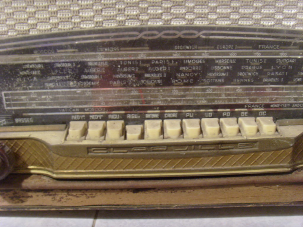

Il s’agit bien du Clarville Tenor 55 de 1955. J’ai demandé au gars qui le vend sur LeBonCoin de mettre une photo de l’arrière. Il a sa grille de protection et on peut y lire Tenor 55. Par rapport aux photos de l’arriére sur DOCTSF (sans la grille de protection), la configuration du châssis est bien la même.
Il y a malgré tout une petite différence en ce qui concerne le jeu de lampes : la 6BA6 est remplacée sur le mien par la 6AU6. Peut-être ont-elles les mêmes fonctions et sont-elles interchangeables ?
Merci de votre aide.
JF
C’est donc bien ce que j’avais redouté (voir plus haut). Non, elles ne sont pas interchangeables, bien qu’ayant le même branchement. Mais une EF93 peut remplacer une 6BA6. :grinning: Cela répond en même temps à ma question: Que fait la EBF80 dans le circuit ? C’est donc la détectrice et préampli BF. À moins que…
Tout dépend de l’utilisation, ici en préampli HF derrière un cadre à air, sans CAG, les deux conviennent.
La principale différence se situe dans la pente :
  • 6BA6 => EF93 : pentode à pente variable, pente typique: 4,4 mA/V
  • 6AU6 => EF94 : pentode à pente fixe, pente typique : 5,2 mA/V
Je ne savais pas qu’il n’y avait pas de CAG. Ça change bien des choses. Mais pourquoi pas de CAG ici ?
La 6AU6 peut être utilisée en préampli BF ( plus fréquemment une 6AV6 qui a aussi la détection incorporée ) alors que la 6BA6 est elle généralement utilisée en ampli FI avec CAG .
Parceque le CAG ce n’est pas nécessaire sur le préampli HF du cadte à air, le CAG étant déjà appliqué sur la changeuse de fréquence (ECH81) et l’amplificatrice MF (EBF80).
Mais j’ai mal regardé le jeu de lampes et la 6AU6 est utilisée ici en préamplificatrice BF comme le mentionne @claude_du_27 ci-dessus.
Je ne suis pas spécialiste et ne comprends donc pas tout ce que vous dites.
En définitive, elle est à sa place ou pas, ma 6AU6 ?
Je viens de nettoyer ce poste. Ca faisait besoin. J’ai même trouvé une momie de souris dans les circuits. Il faut dire qu’elle avait une bonne provision de papier journal qu’elle a dû bien grignoter, vu l’ampleur des débris…

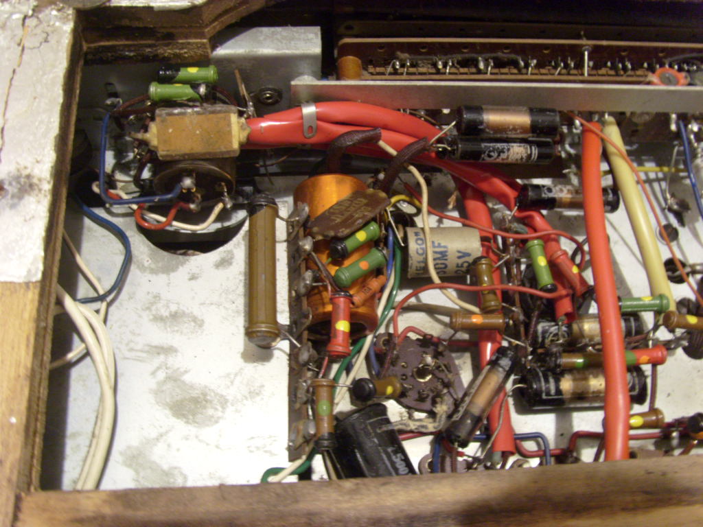

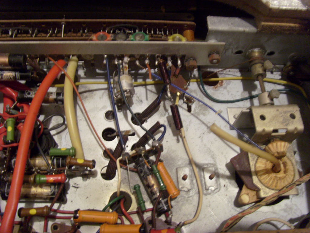

Voici ce que ça donne du dessous.
Merci pour vos interventions.
JF
Où est cette 6AU6 en HF semi apériodique où en préampli BF , pas facile à voir sur la photo , pas en FI c’est certainement une 6BA6 comme la majorité des ses modèles que j’ai bien connu.?
J’arrête de deviner, car je tombe toujours à côté. Il faudrait voir le schéma qui va avec.

Sinon les modèles « studio » semblent avoir les mêmes boutons et cadran
