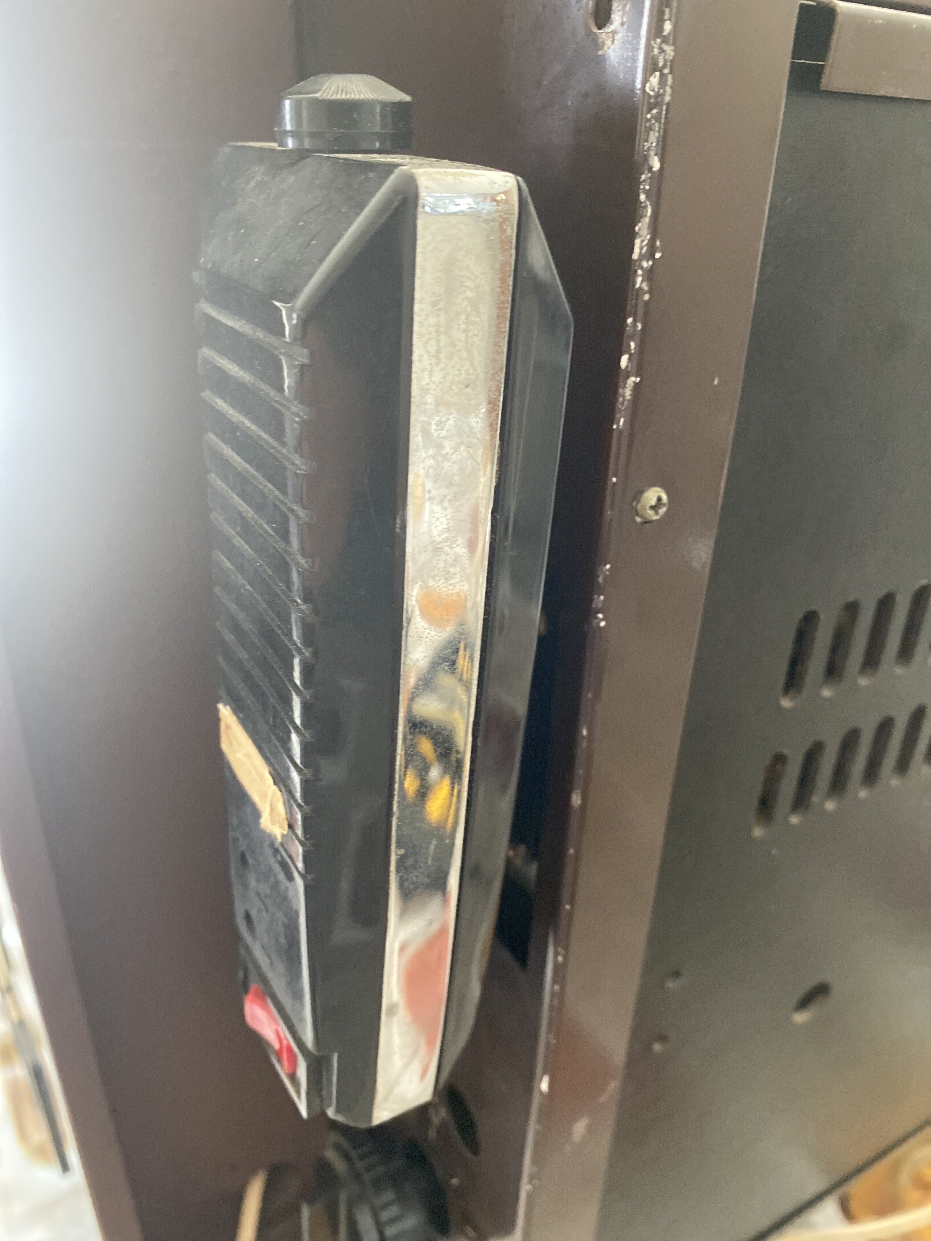

oui david je l’ai elle fonctionne mais un probleme de balayage quand meme :grinning:enfin c bon quand meme de la voir fonctionner.La grandin et le portavia t’attendent sagement.Oui c vrai qu’elle est belle cette tevea dommage que j’ai pas le prolongateur pour la telecommande enfin 61 ans et elle marche c trop fort.Merci :+1:

ah oui tout a fait je ne pense pas que les tv d’aujourd hui fonctionnernt encore dans 60 ans…je l’ai nettoyee ,elle est comme neuve.Je vais la garder precieusement ;il ne manque que le cable prolongateur de la telecommande mais bon je vais pas me plaindre :grinning:
