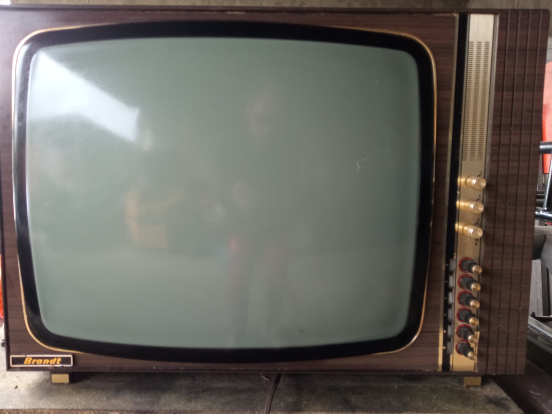

Encore un poste tv noir et blanc, portable

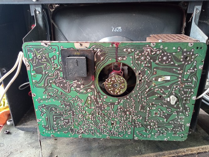

C’est encore un châssis thomson, c’est le A1, attention il n’y a pas de transformateur d’alimentation, le secteur est relier sur le châssis et les tubes sont en série avec le réseau 230v donc tous des PL…

oulaaa oui effectivement sa explique ce chassis si léger, pas de transfo … sa me rappelle un souci que je n’avais pas réussi à résoudre sur mon téléviseur noir et blanc radiola avec un tube qui grillait à chaque fois …
mon niveau est très novice, mais je demande à apprendre. Je pense que tu as bien raison , le poste couleur est bien trop compliqué par rapport à celui ci. Ce poste pour sa remise en route comment procéder, j’ai hésité à le brancher
Surtout ne pas le brancher, il te faudrait un minimum, un variac de 400 ou 500va pour la sécurité, ensuite un oscilloscope car en tv c’est indispensable, t’as le choix
Prend un tv noir et blanc au choix, par contre ils ont subit l’humidité.
Et le schéma est ici
circuit imprimé et autres dans la Fiche 36661
ces postes étaient dans une vieille ferme, donc poussière et humidité à la clef…

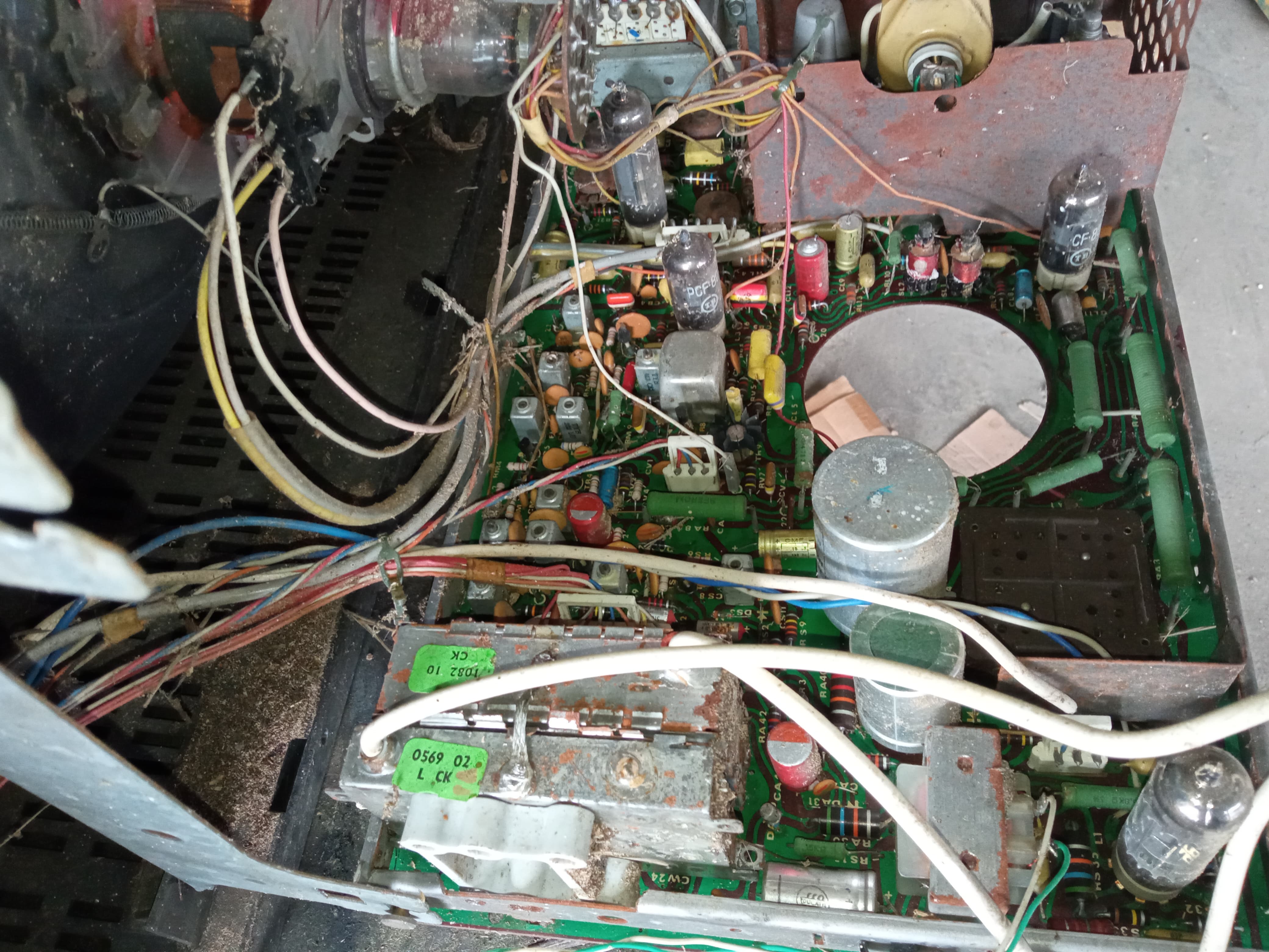

Pour le Schneider châssis 50, peux-tu donner la référence, dépoussiérer le châssis et refaire une photo, on fera alors une fiche à laquelle j’ajouterai le schéma que je vais scanner :wink:
Attention, lui aussi n’a pas de transfo d’alimentation (très similaire au châssis 6105 posté plus haut)

kiki37, je te ferai les photos du chassis du poste schneider dans la semaine, dailleur j’ai pas fini de faire toutes les photos des TV, il y en a au moins 10, je me perds un peu j’avoue
d’ailleurs il y en a peut être 3 ou 4 HS , je prendrai en photo, si je peux faire profiter des pièces ( gratuit ) ce sera avec plaisir
