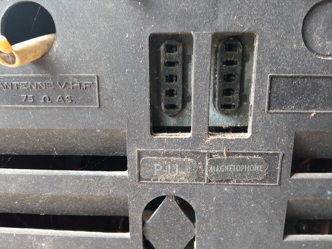

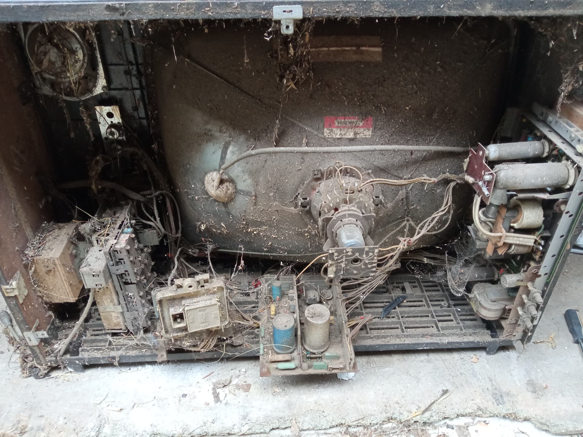

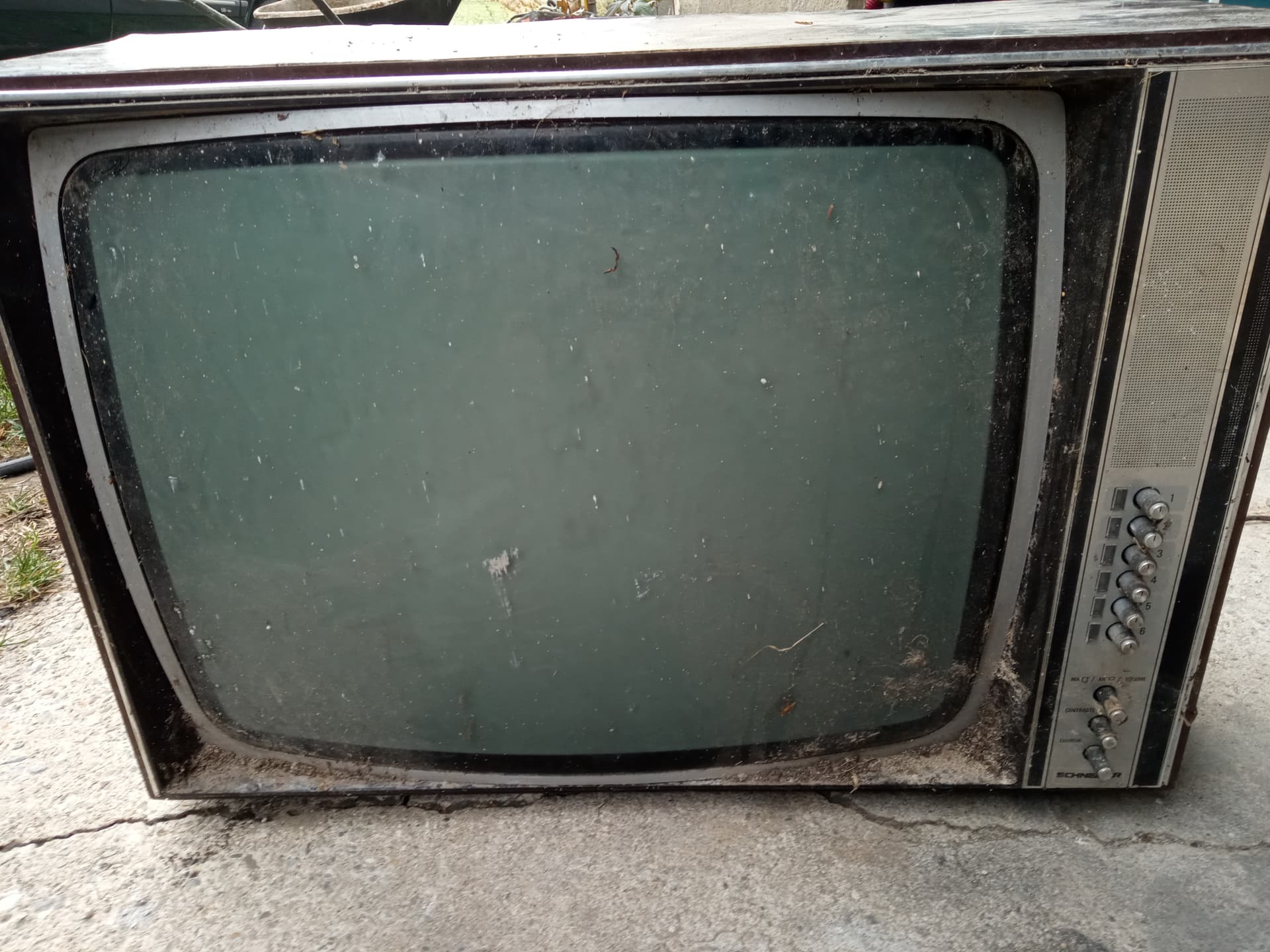

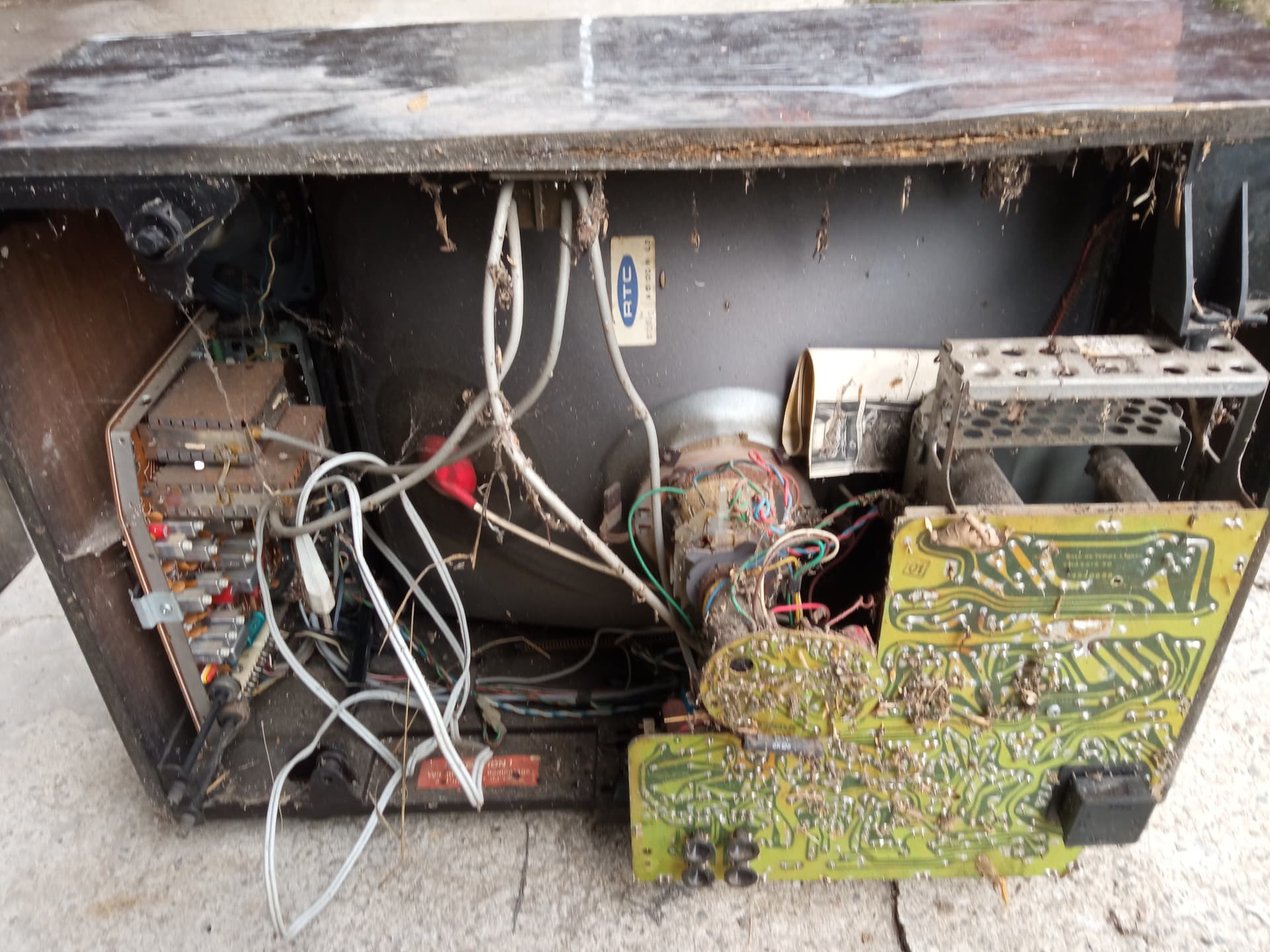

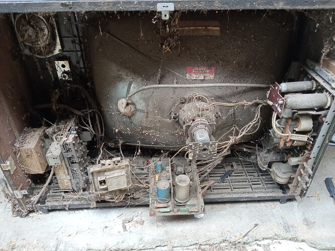

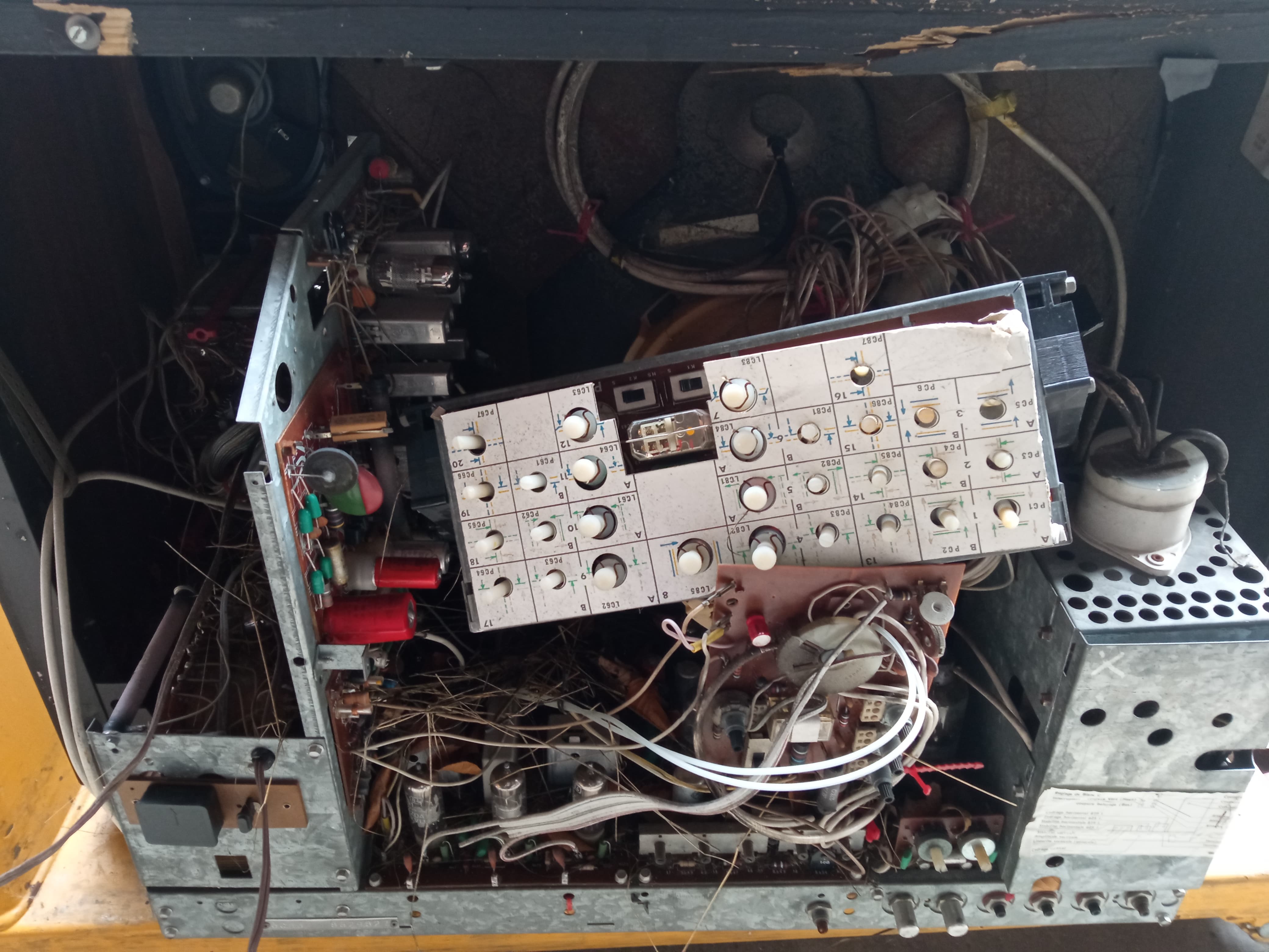

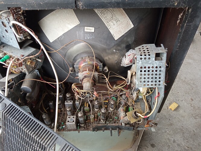

Je viens de récupérer des télévisions que l’on m’a gentiment donné. Elles ont été stockés depuis longtemps. Il y en a une dizaine.
les 3 premières photos c’est une couleur, à lampes donc ce que je recherche depuis un moment, le hic je connais pas la marque, il manque le capot arrière

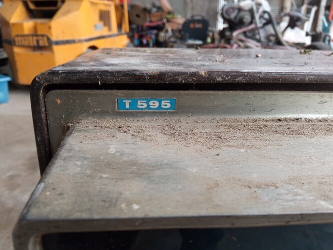

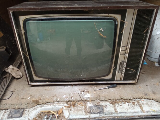

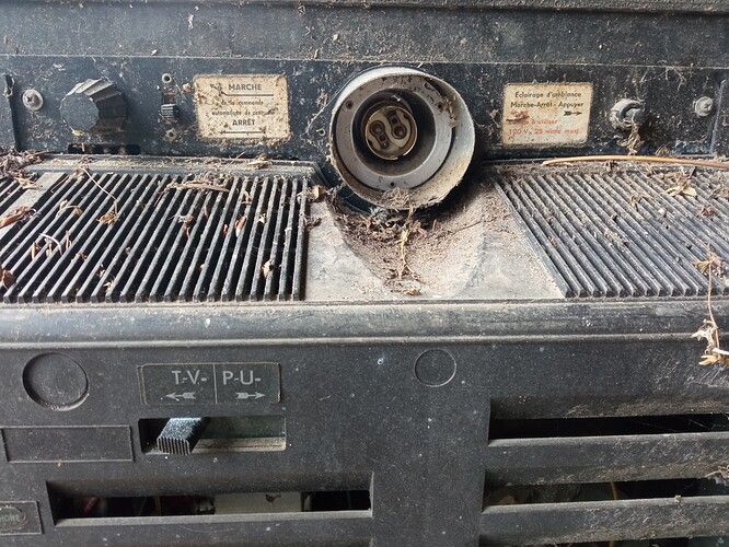

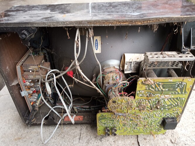

Ce Philips (posts 3 et 4 ) est probablement un châssis C

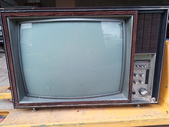

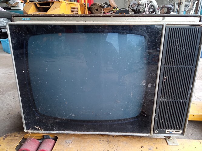

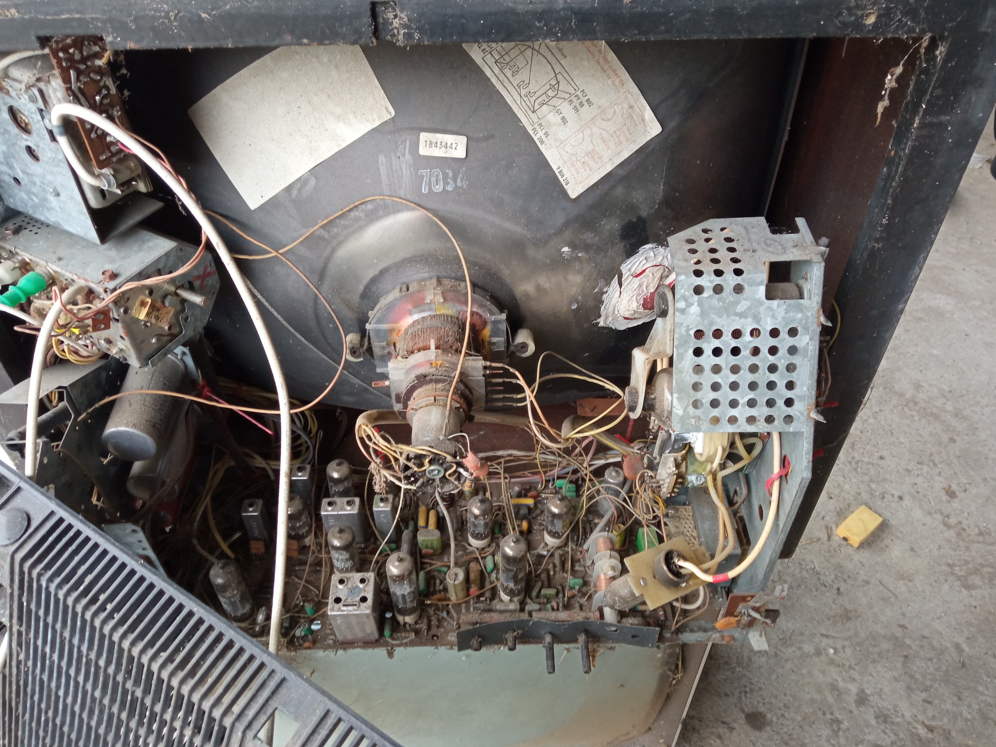

Le Schneider (post 5) est un châssis 50 dérivé du châssis 40
Si tu en as besoin, je scannerais le vrai schéma :wink:

(Ou tu a pris le chariot élévateur Matral qu’on vois au fond pour les charger dans le pick-up ? )
Le premier semble être un Schneider couleurs (j’ai bien aimé revoir ces châssis, et notamment la partie alim du premier, avec les pétards rouges, et les diodes suppositoires vertes !)

Oui effectivement sa m’a fait les bras et le matral de 75 était de la partie :slight_smile:
Ce vieux téléviseur couleur fait parti des premières génération?
Non, rien à voir ; j’assimilerais plutôt à du Thomson :thinking:
Les premiers TVC Schneider étaient des « Arphone » , châssis CL5, vertical basculant :wink:

La première couleur semble être un cab3 Thomson de première génération
Il lui manque sa porte en bois la marque est aposer généralement dessus une belle usine à gaz :sweat_smile:
Cela ressemble bien à un CAB3 de chez thomson pour les premières photos, attention la platine de convergences est sur le col du tube cathodique c’est pas très bon en cas de choc, sinon même punition il vous faudra les fameuses bouteilles en secam L pour
que la couleurs soit présente :wink:

je souhaiterais effectuer une mise en marche, mais je sais pas trop par ou commencer … , déja dépoussiérage complet …
Concernant le capot arrière pensez vous que je vais arriver à trouver? d’autant qu’il à l’air spécifique pour recevoir la platine des convergences et sans doute une petite trappe
Pour retrouver un capot arrière cela va être chaud, la platine convergences est fixer sur des charnières sur le dessus, ont pouvait lever cette platine sans ouvrir le capot, pour la remise en route cela va demander pas mal de contrôles, la THT est une partie des plus fragile, et comme c’est un tv couleur d’epoque il y a
du monde dans le balcon :wink:
tu penses que c’est un téléviseur qui vaut le coup d’être sauvé? Après le capot arrière peut être en trouver un qui veuille bien s’adapter , mais sa reste du bricolage …
Bien sur que sa vaut le coup, si non je pensait un reconfectionner un capot avec un panneau d’isorel mais il va y avoir des mesures et des adaptations, c’est pas insurmontable.
Il va falloir retrousser les manches :sweat_smile:
oui, faut juste que j’arrive à trouver la photo du couvercle d’origine pour avoir un aperçu
Pour la remise en route, après le dépoussiérage que me conseilles tu avant de connecter au réseau?
un bon scaphandre isolant… :laughing:
