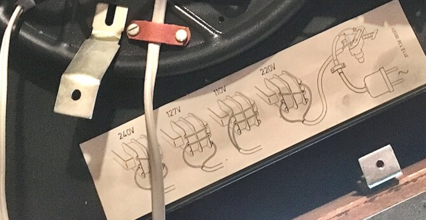

Il vaudrait mieux, que la platine, soit alimentée, également par le secondaire du transfo, et, naturellement raccordée masse pour masse avec la radio. On ne peut pas faire autrement, en pensant a la façon dont est raccordé, le blindage de la liaison de la cellule.
en ce cas il faut verifier que la platine peut fonctionner en 110V
et gonfler la puissance du transfo de la puissance de la platine
Tout a fait ! Mais, il faut bien admettre, que cette solution, d’adjoindre un transfo, n’est qu’un « pis-aller », ou a tout le moins, une solution de facilité alors qu’il serait bien plus logique (mais, pour quelqu’un qui saurait le faire ) de modifier purement et simplement, l’alimentation du poste lui-même (d’ailleurs, avec le même transfo - il y a la place, sur le châssis, en virant les résistances ) qui devient de ce fait un alternatif, tout en réglant les problèmes de liaisons de masse.
La platine peut être branchée en 110V. Il y a un schéma de branchement à l’intérieur.
