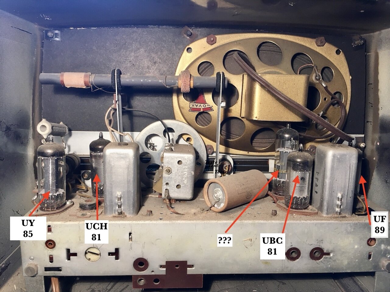

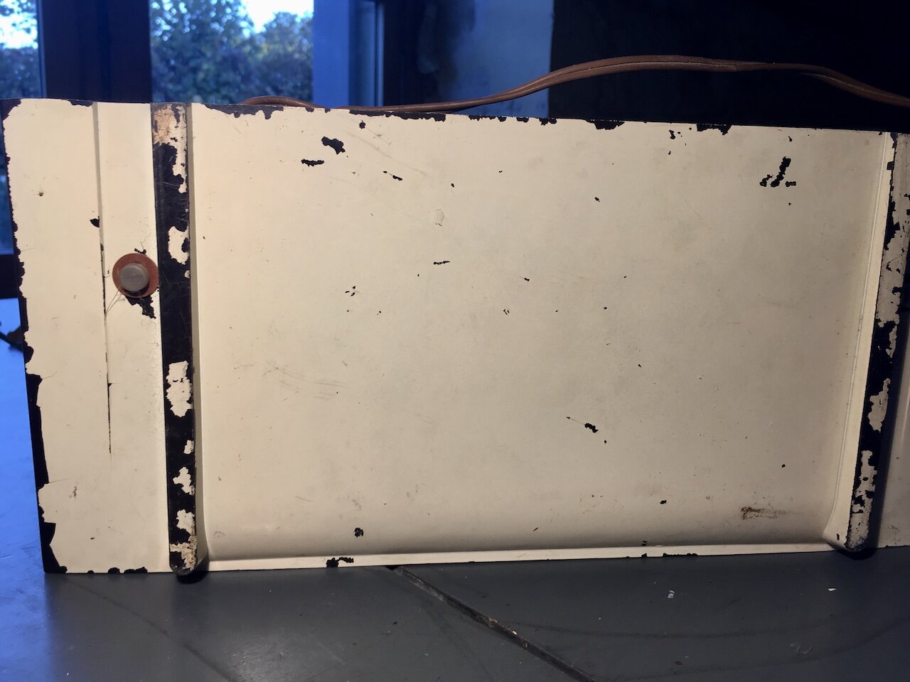

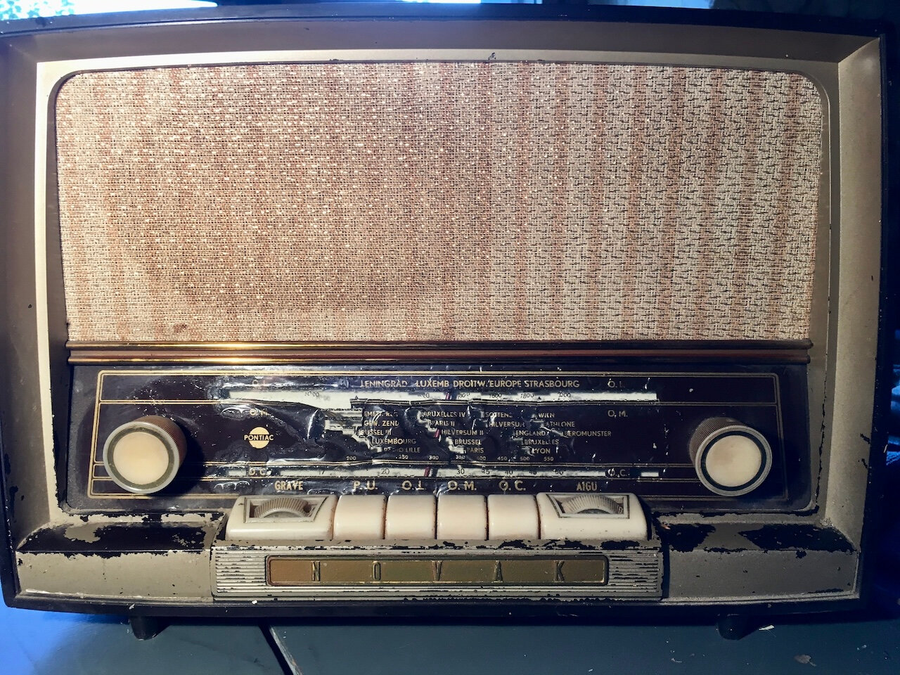

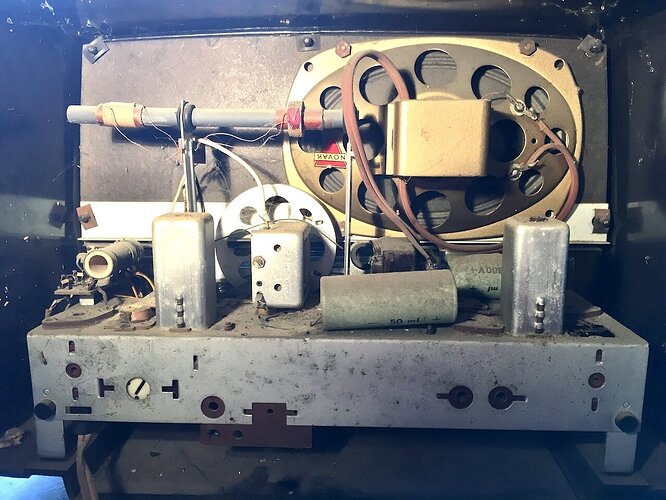

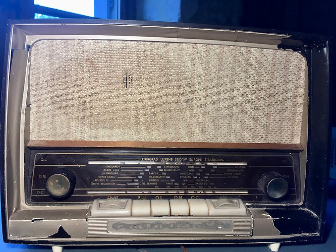

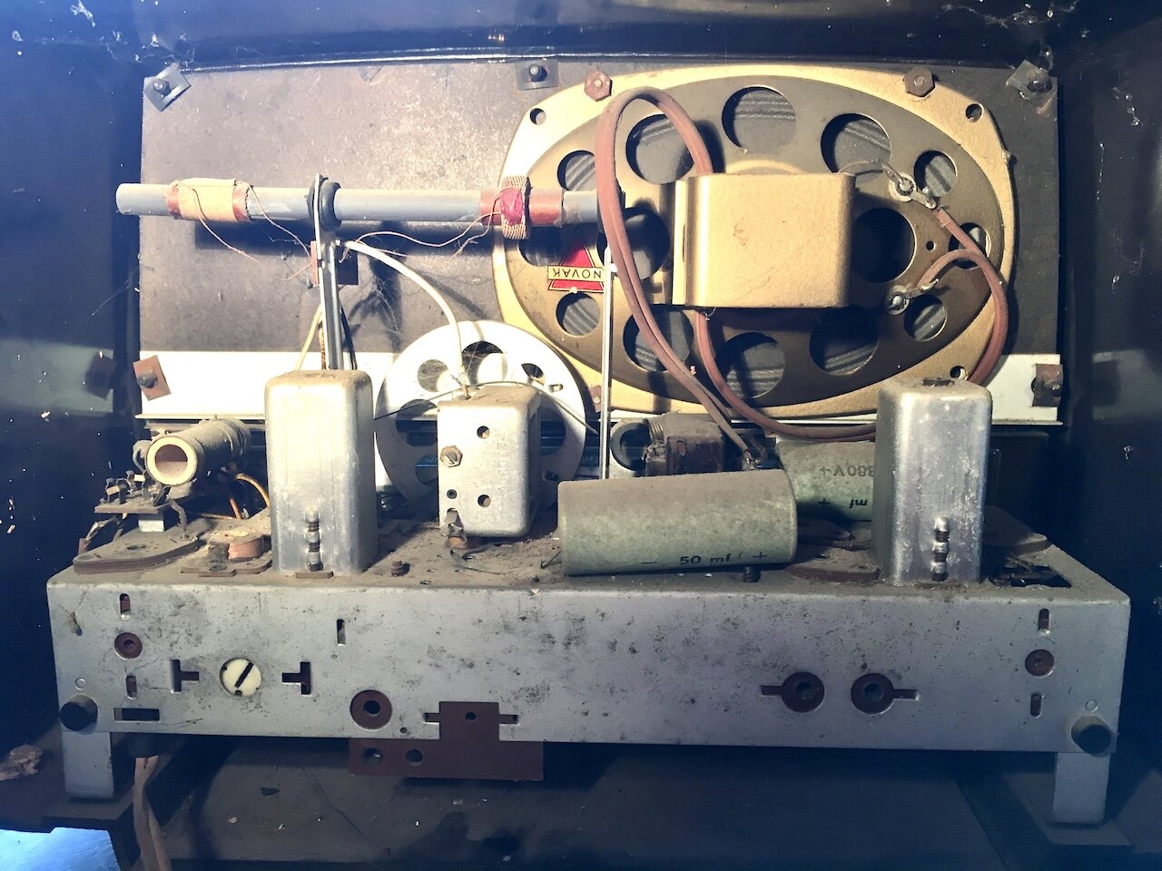

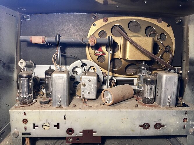

Voici des photos des 2 postes. Le premier devait avoir été peint en blanc (voir dessous). Le deuxième poste pourrait servir pour pièces si nécessaire. Ils ne sont pas complétement identique.

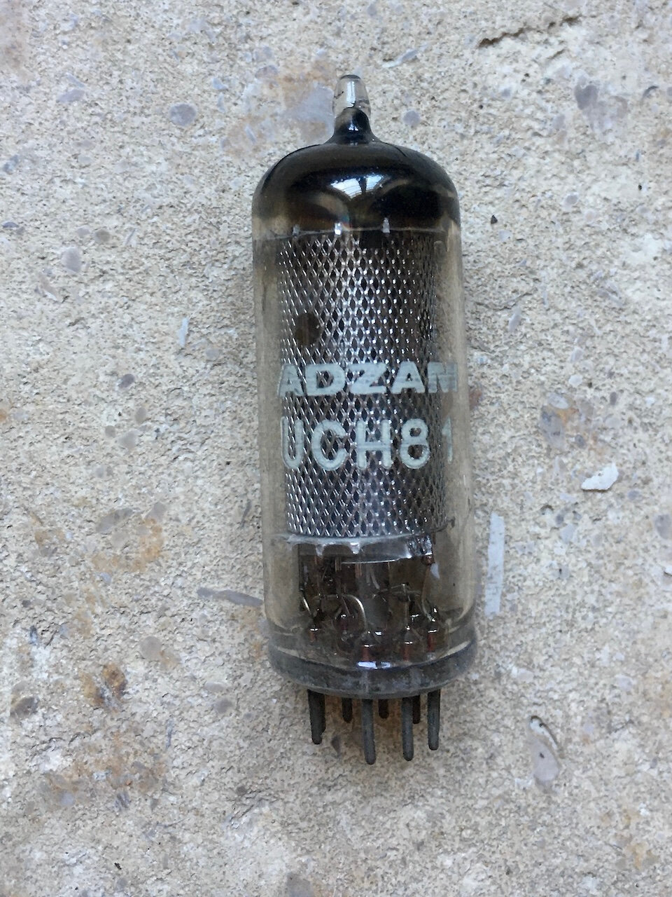

J’ai aussi récupéré une série de lampes qui pourraient servir malheureusement sur certaines on ne peut plus lire les indications. Il y a cependant avec certitude 2 lampes qui conviennent à ce poste :
  • ADZAM UY85
  • ADZAM UCH81
Je ne voudrais pas être trop prudent, mais, avant d’envisager le branchement de la platine, il faut surtout penser, a la remise en état générale d’un de ces postes, et, déjà, cette tâche, va demander pas mal de peine ! Cette occupation, va représenter une bonne séance d’apprentissage !! Qu’en pensez-vous Her Doctor ?
Je suis tout à fait d’accord et ne demande qu’à apprendre, quant à la peine … je prendrai le temps qu’il faudra.

les lampes on verra au cours du depannage du poste
il est rare que l’on ait un probleme sur les lampes
s’il en faut une neuve cela se trouve facilement
Ce sont des lampes belges (les radios Novak/Pontiac aussi).
Voir :
https://www.radiocollection.be/fr/MBLE1_fr.html
qu’elles soient belges ,françaises ,allemandes , americaines, hollandaises ou autre seul compte le N° de type UCH81 par exemple
et la nationalité du fabriquant n’y change rien

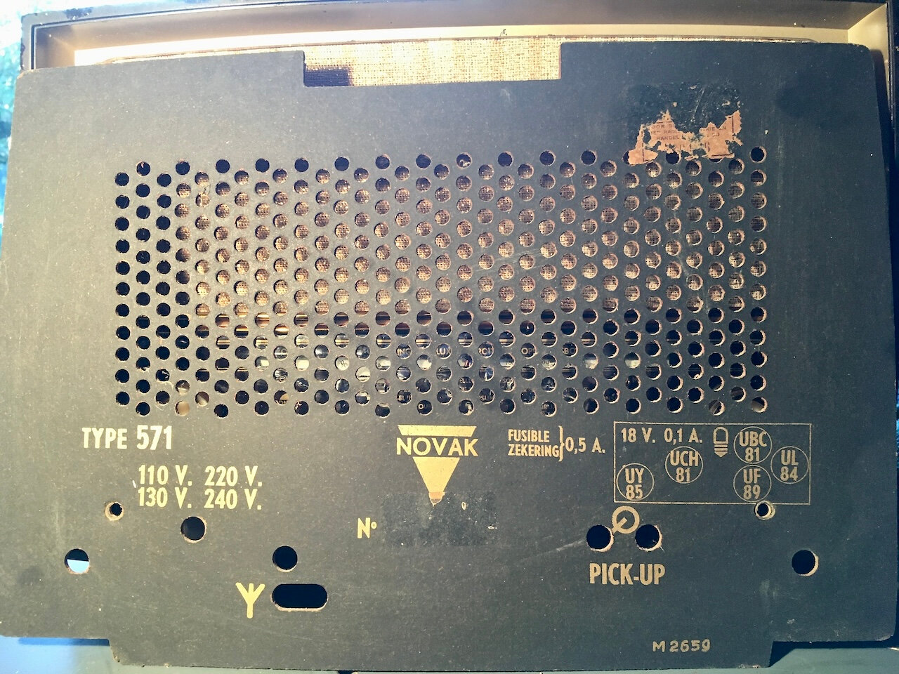

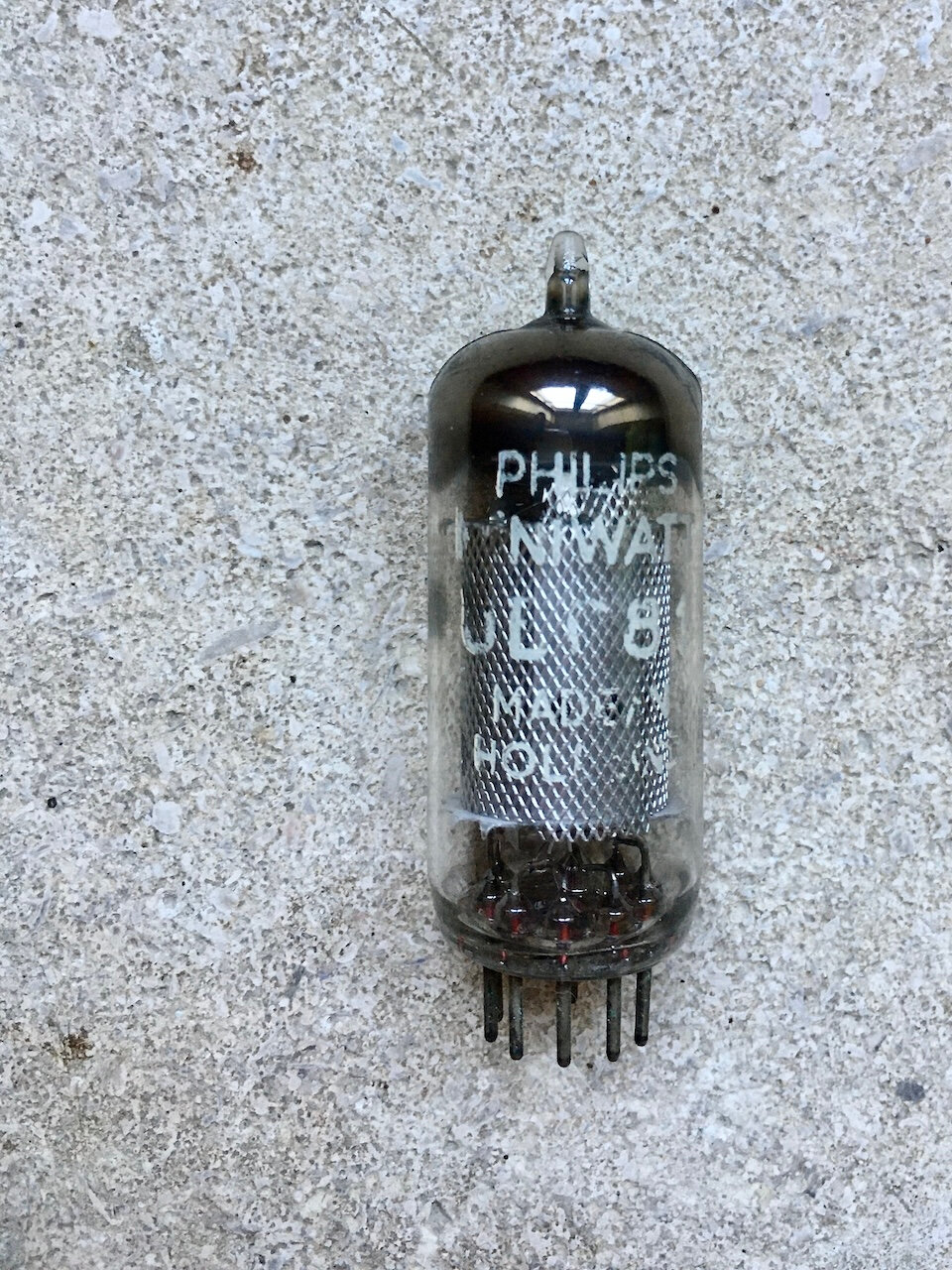

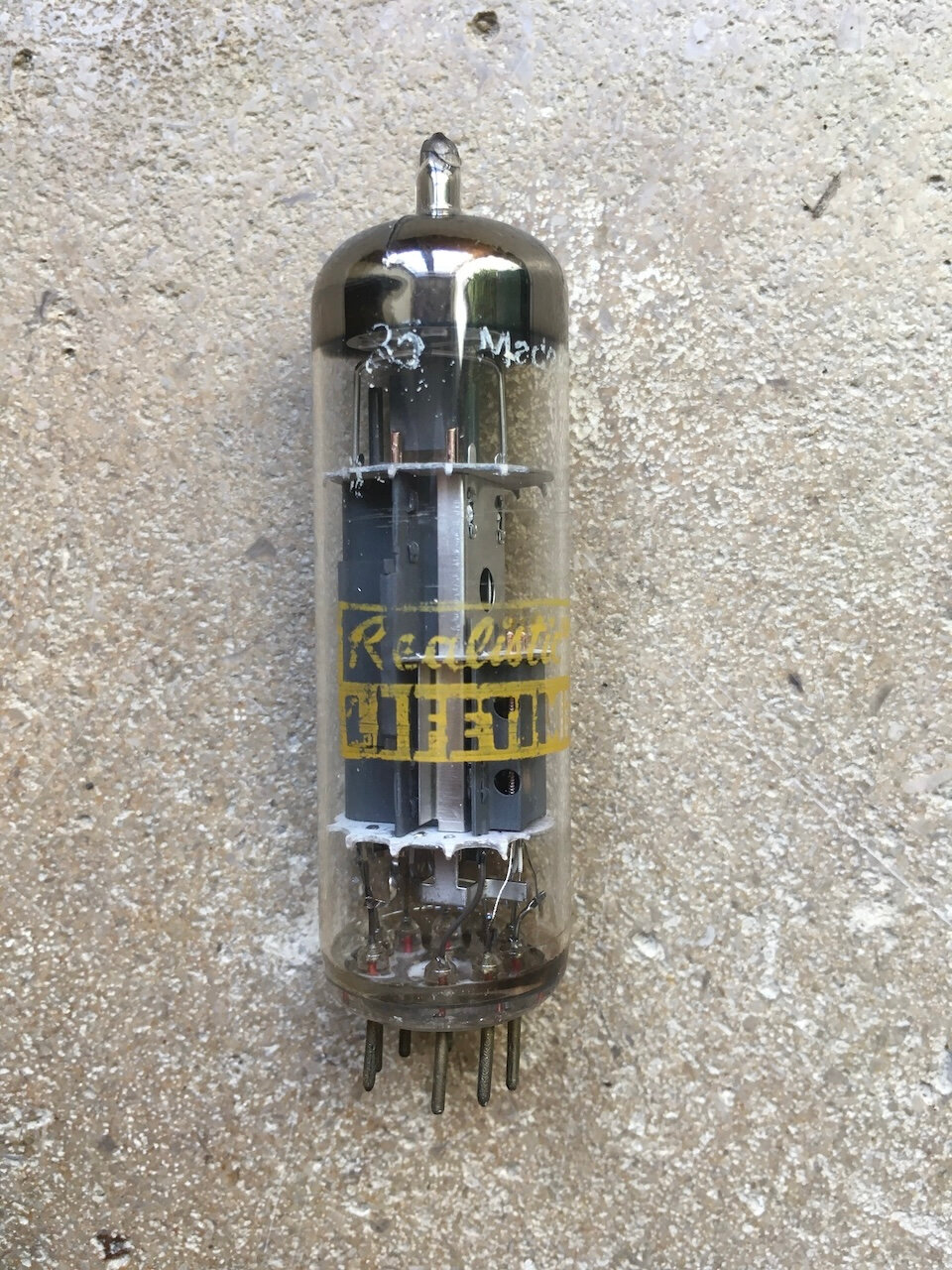

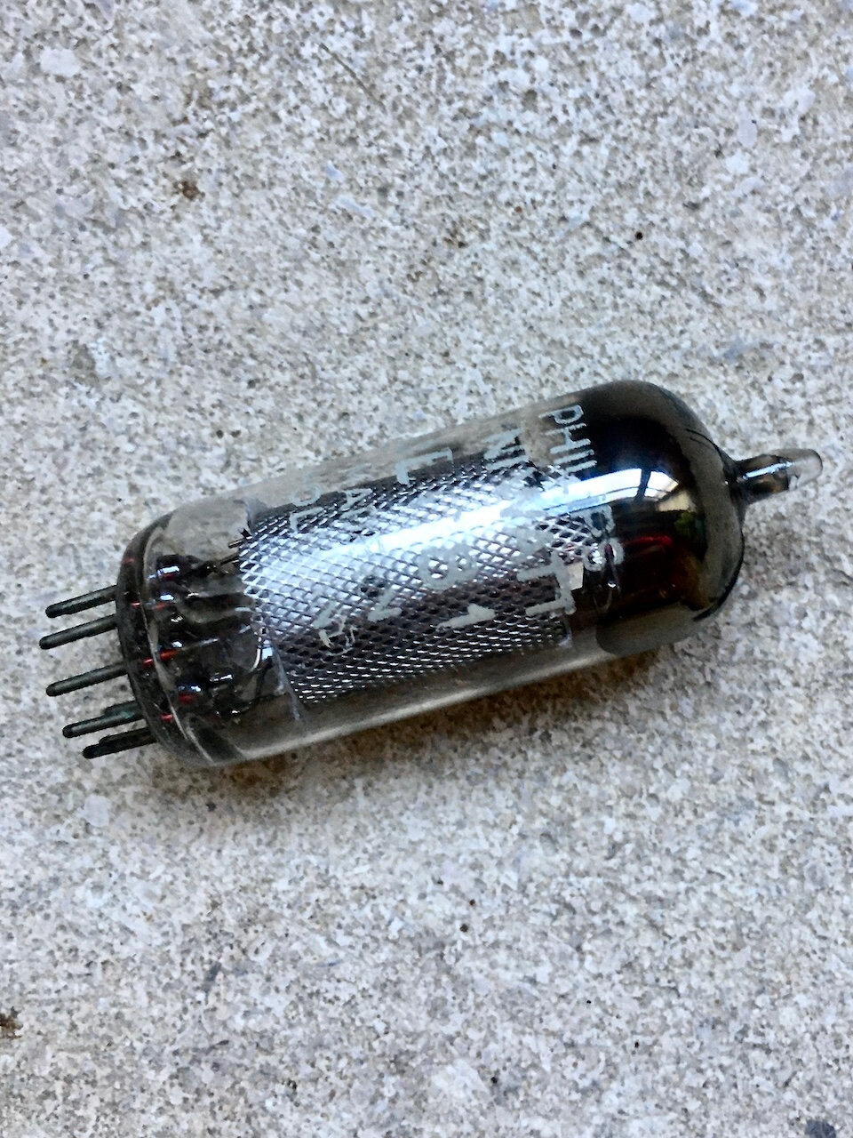

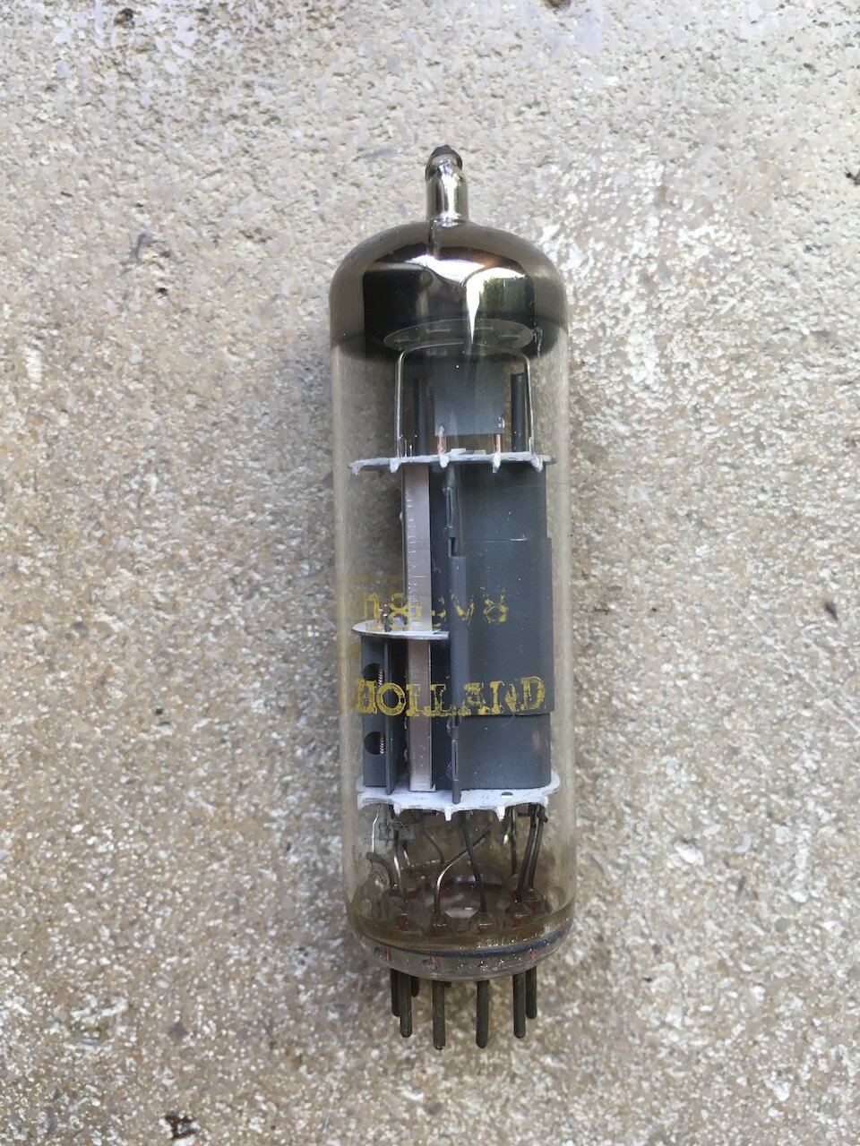

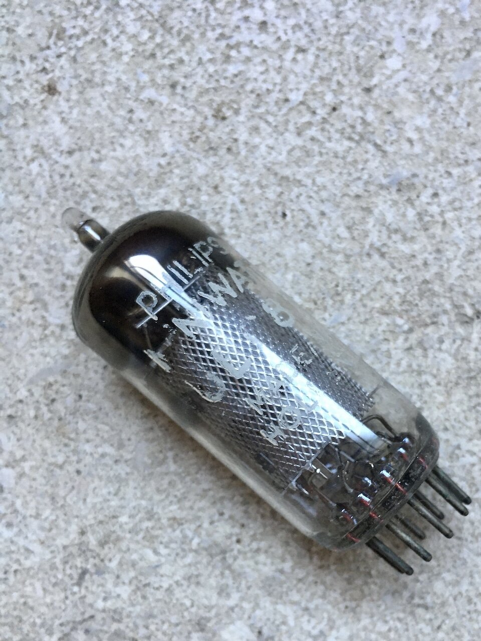

J’ai observé chacune des lampes, certaines ne sont pas à la position indiquée sur le carton. J’ai indiqué le nom des lampes insérées à chaque positon sur la photo. Il y a aussi une lampe de type non lisible (2 photos jointes).
mettre en place les lampes conformement au carton arriere
La lampe en photo : UCL82/50BM8.
Merci. Elle n’a donc rien à faire à cet endroit.
@radiolo je remets les lampes en place, enlève la lampe UCL82/50BM8. Il me reste à trouver une lampe UL84.
La lampe UCL82/50BM8 serait-elle un équivalent de la lampe UL84 ?
