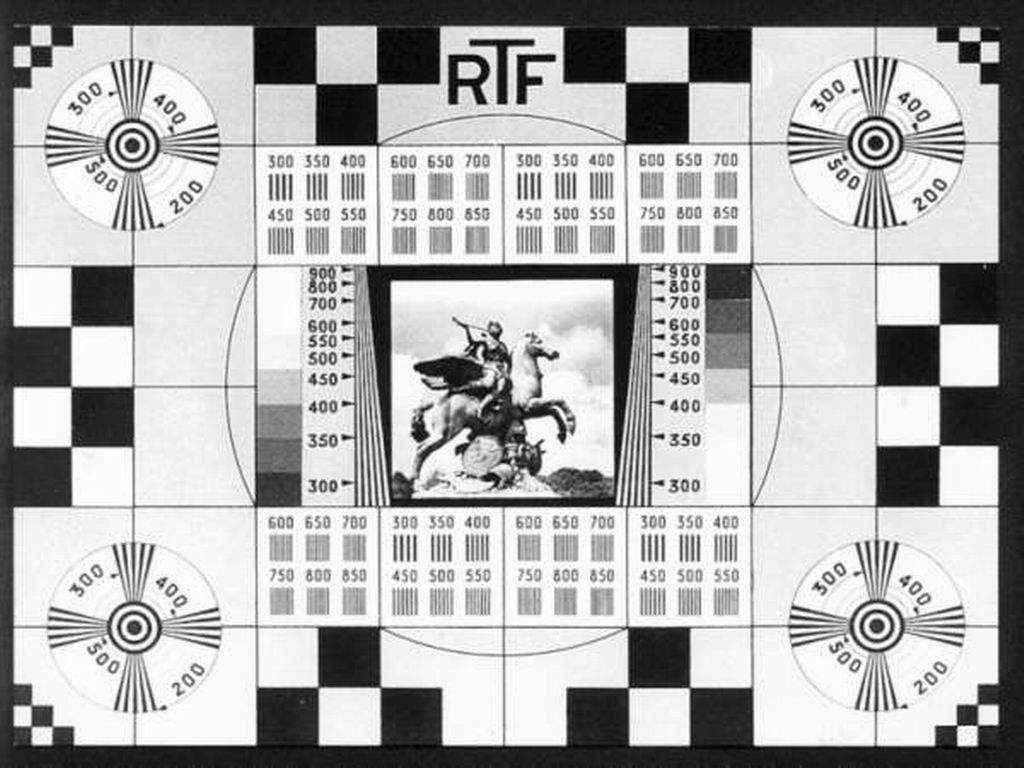

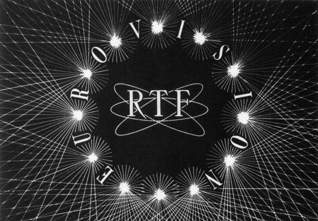

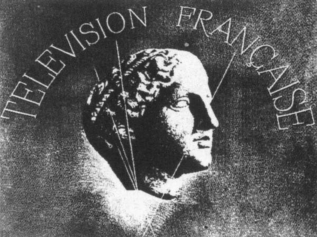

Bien belles ces images… merci wilfrid.
Au fait où peut-on trouver (existe-t-il ?) un DVD comportant les anciennes mires françaises ?
Amitiés téléfiles.
Il me manquait la mire de 1949, merci.
