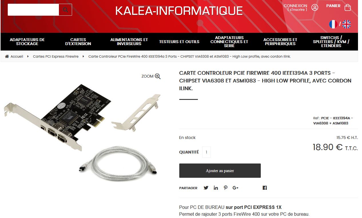

en cherchant, trouvé une autre carte qui fonctionne parfaitement, compatible tous Windows, chez Kalea Informatique à Marseille pour 19 €
ceci pour un PC en tour
en portable, je n’ai pas de solution (qui doit certainement exister)
this one :

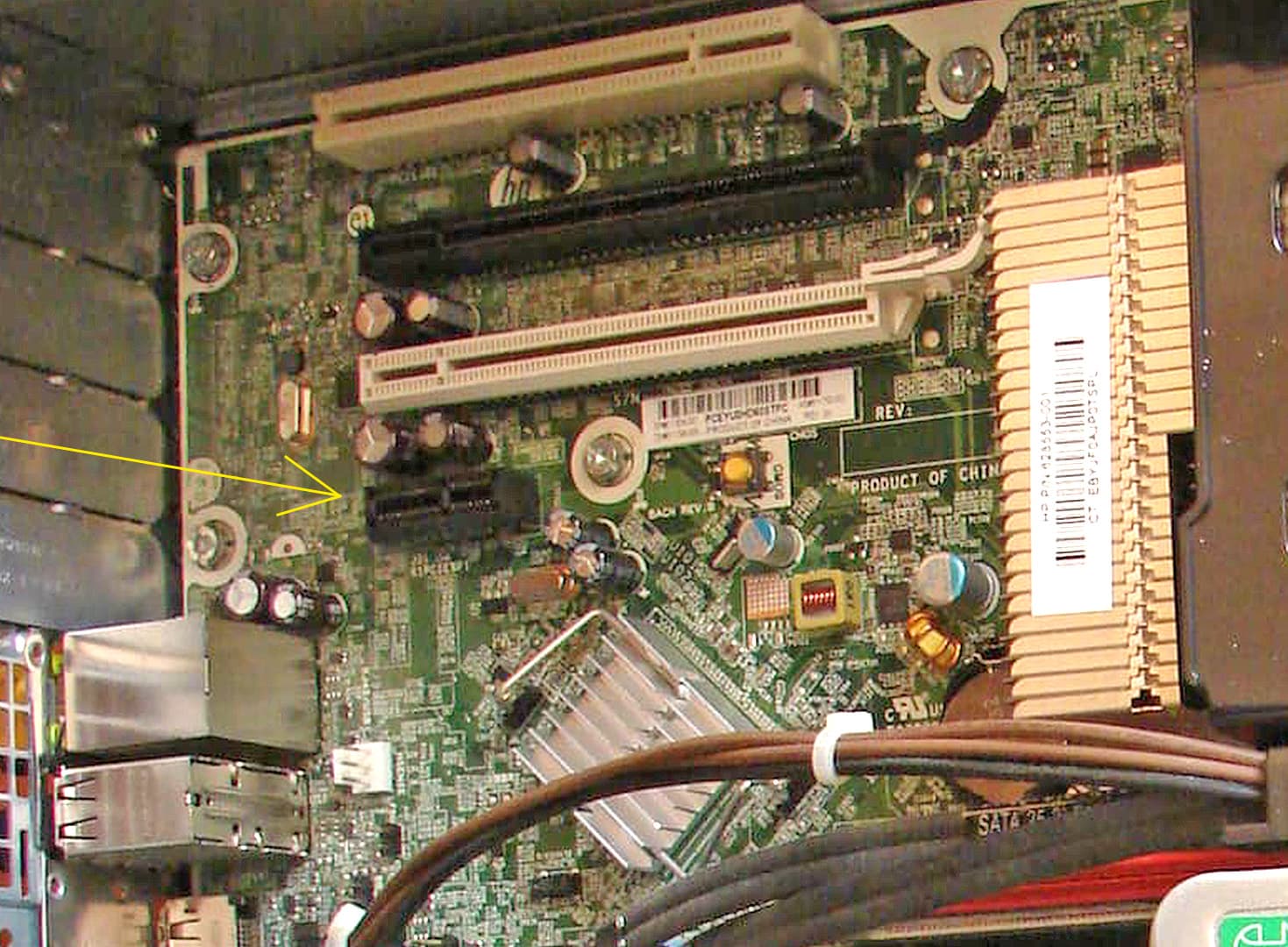

On peut avoir une photo de la carte mère ?
il faut un slot PCI Express de libre
sur les recherches gogol, ce n’est pas clair…

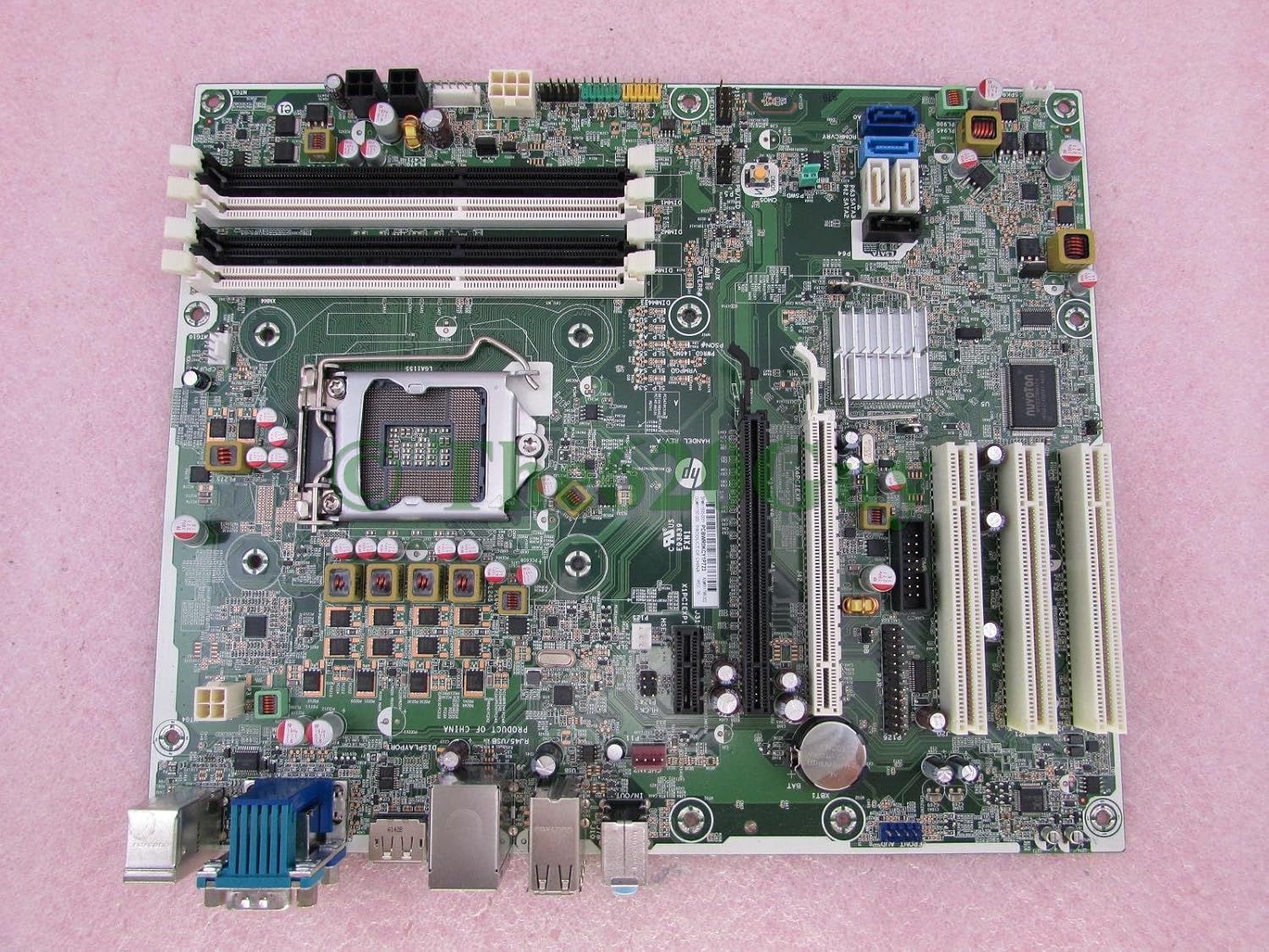

est-ce que c’est celle là ?
si oui, il y a un slot en bas au milieu, rectangle noir vertical sous l’étiquette blanche (image du haut)

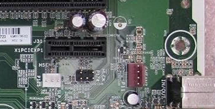

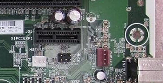

ici zoom sur la partie qui nous intéresse :

Sur la photo c’est une embase pour carte PCI Express
c’est écrit X1 PCIEXP à côté
si c’est la même, il suffit de planter la carte Kalea dans ce connecteur, rien d’autre
le logiciel fera le reste

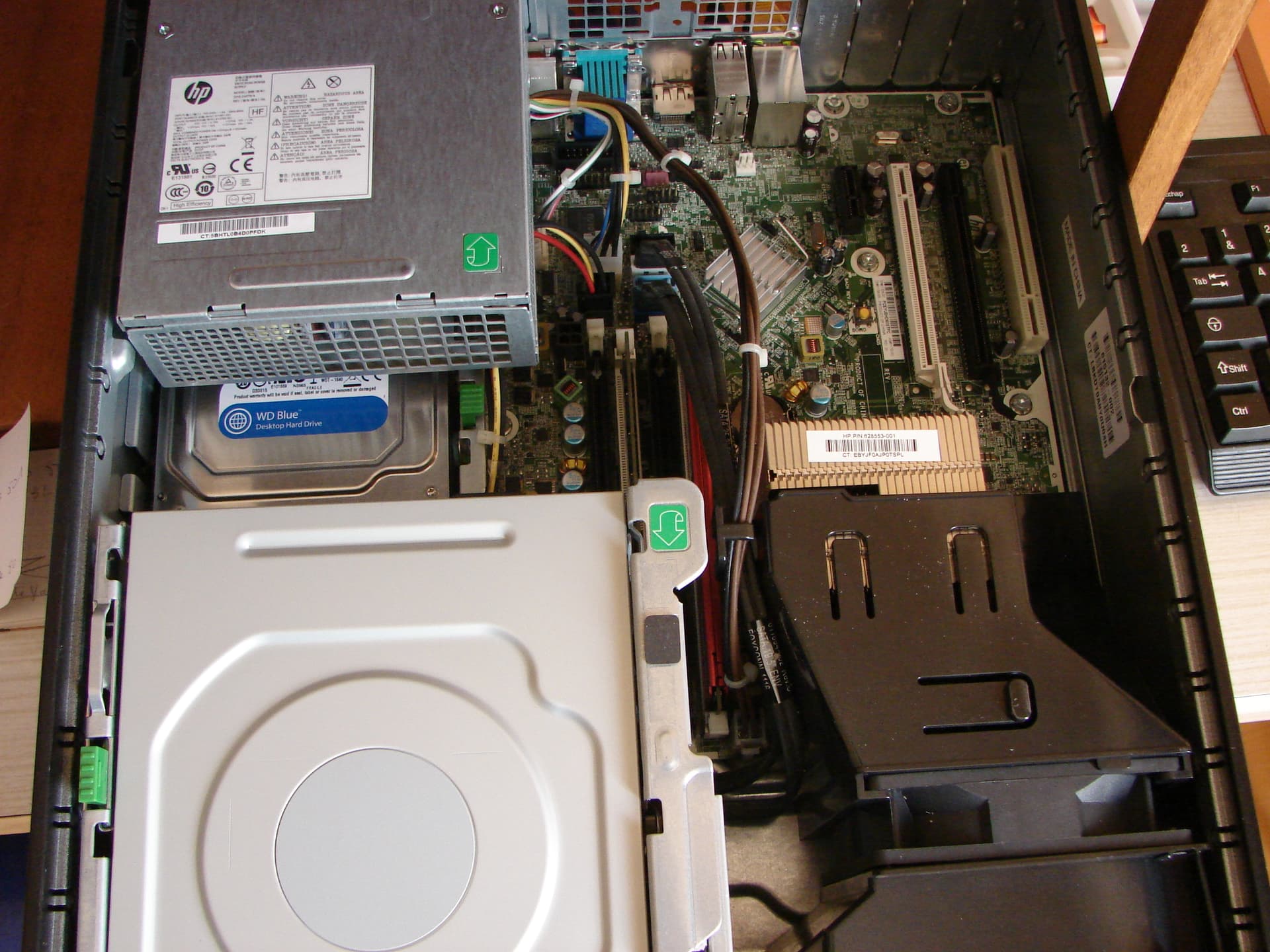

Ci-joint la photo du PC
c’est parfait, le support PCI Express est présent
il suffit d’enlever le cache du fond, et on met la Kalea dans ce support, et on revisse la tôle de la carte avec la vis récupérée
et la carte est livrée avec le bon câble qui va à la caméra
