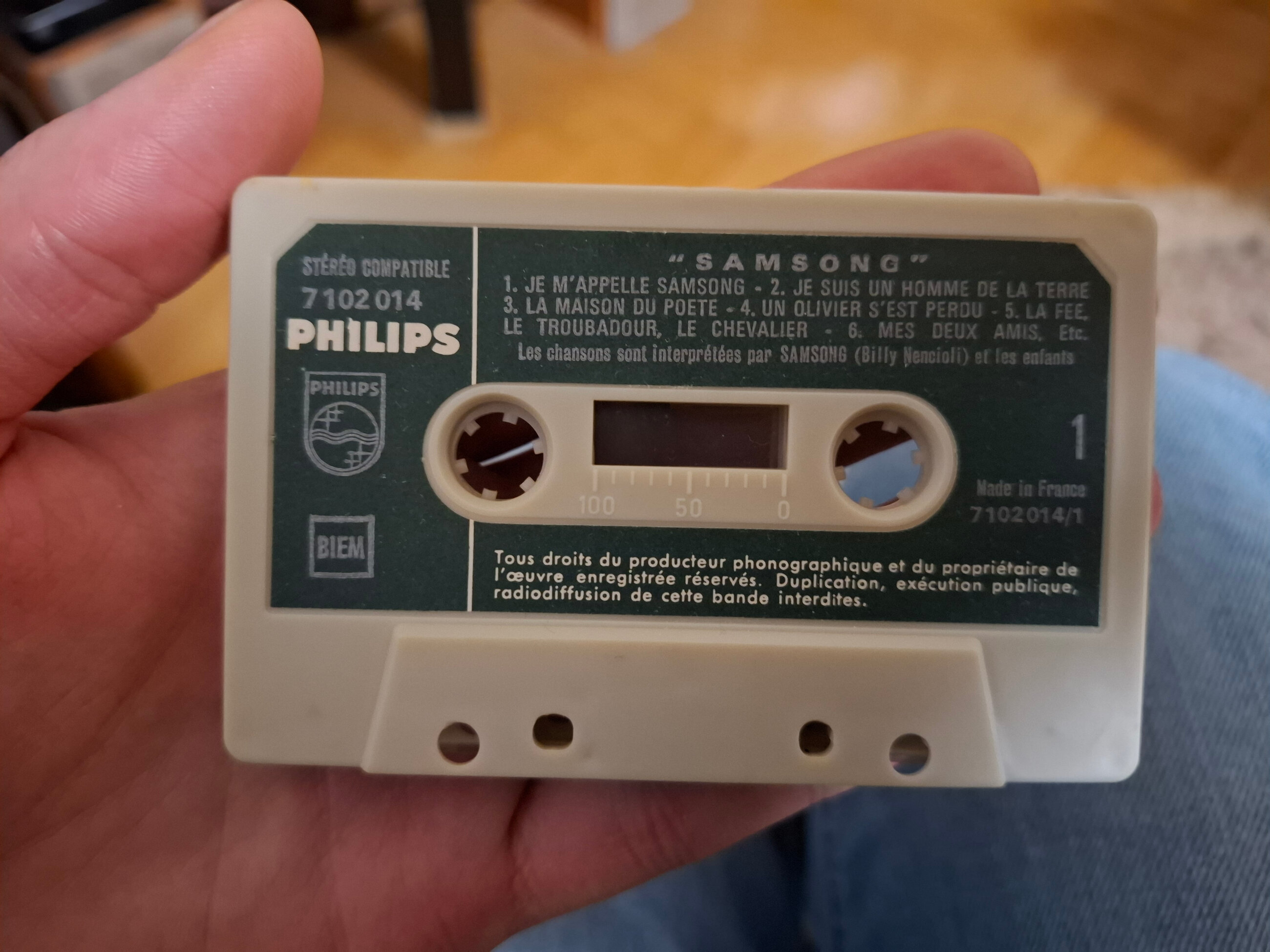

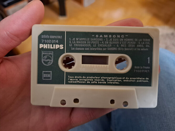

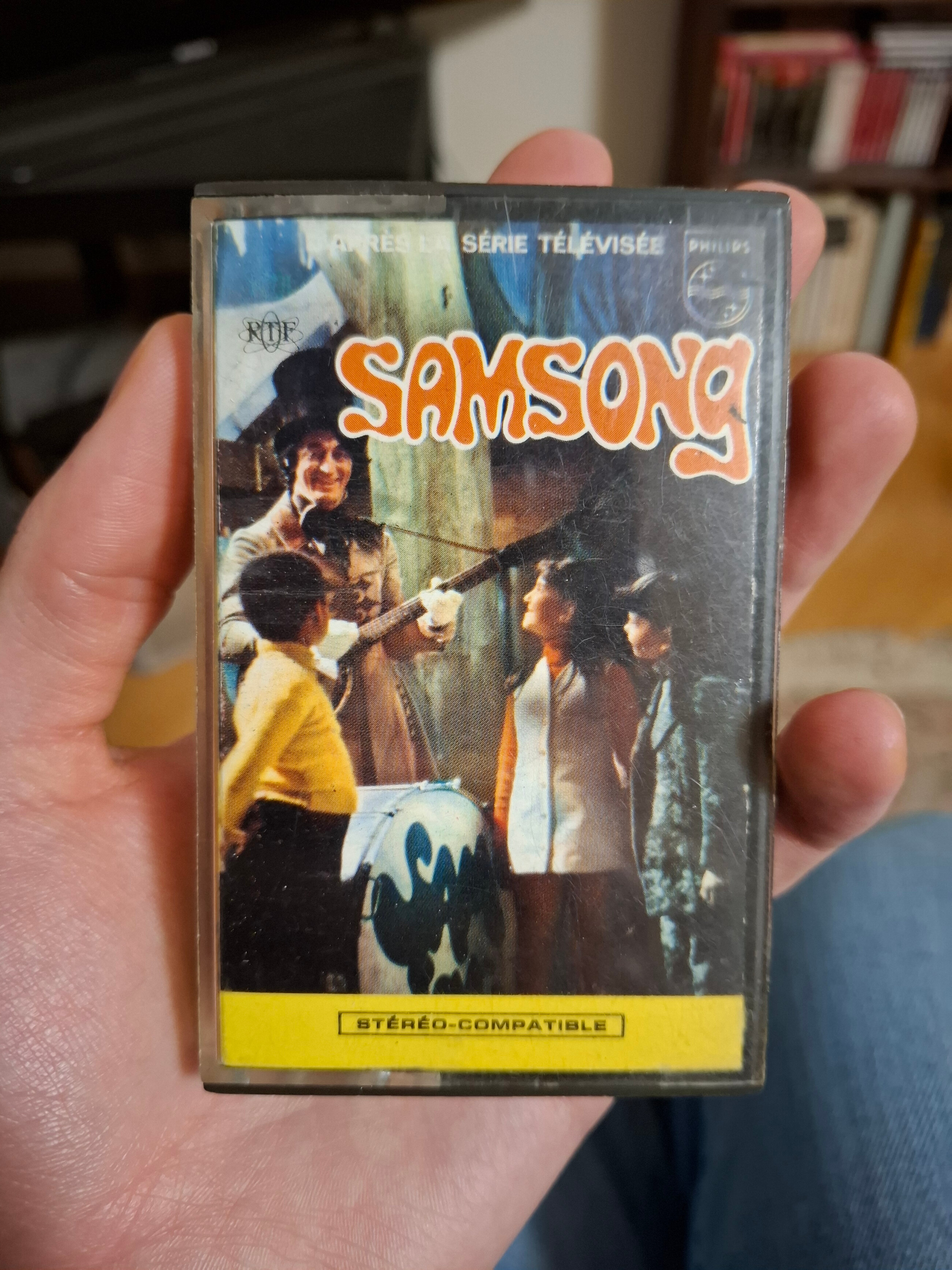

Donc, j’ai numérisé la cassette Samsong qui est la plus ancienne en ma possession. Elle date sûrement de la période 1969-1970

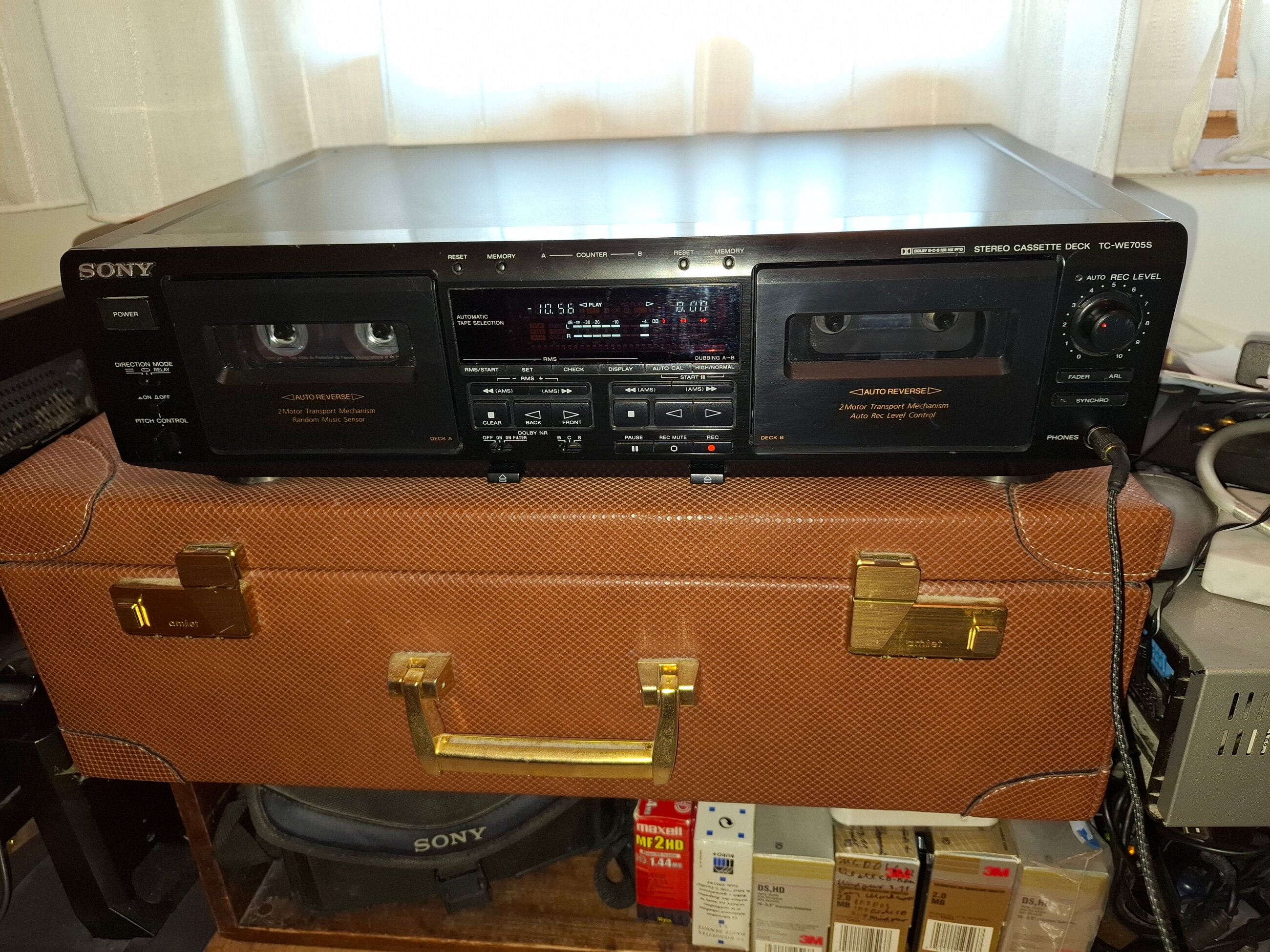

Pour ça, j’ai utilisé ma platine Sony TC-WE705S, avec évidemment le Dolby désactivé. Je me suis servi du Deck B (Celui qui enregistre), car le A qui ne fait que lecteur est un peu usé.

C 'est un VHS à droite de la photo ?
Oui, Hi-Fi même. Pourquoi ?
Il a servi à enregistrer les derniers instants de C8.

Le son de cette cassette est typique de celles des années 70 avec une fausse stéréo, ça ressemble plus a de l’écho qu’à de la stéréo mais c’est normal puisque c’est Philips qui a voulu cela. (j’en ai avec le même genre de fausse stéréo sur des k7 de chansons des années 30/40 en mono).

Alors pour les baisses de volume aléatoire, c’est peut-être dû aussi au presseur de la cassette qui est un gros morceau de mousse qui perd ses poils (lol):joy:. Du coup, si un poil se retrouve sur la bande pendant quelques secondes, ça fait perdre du son d’un côté ou des deux.
@En_melody M’avait dit que pour espérer une meilleure qualité avec cette bande presque sexagénaire, il faudrait la changer de boîtier cassette, et la mettre dans un boîtier cassette de qualité, avec des vis et des poulies. Ce que je me refuse à faire, car pour moi cette cassette est collector :slight_smile:

Pour la date je dirais qu’elle date d’entre 70 et 75 (date de l’éclatement de l’ORTF), comme je n’ai jamais entendu de k7 audio des années 60 avec cette fausse stéréo, je l’ai toujours entendu sur des k7 des années 70 (j’en ai une Philips (du même acabit que la votre (couleur d’étiquettes, etc) de Fernand Raynaud avec le même style de fausse stéréo) et années 80 (sur des marques bas de gamme).
Pour le contenu, même s’il est cucul la praline, je le trouve intéressant dans la mesure ou c’était du temps de l’ORTF et que ça vient d’une émission télévisé.

Alors oui, car avec un meilleur boîtier qui aura des roulettes, et des feuilles de friction, la bande défilera mieux. Si le presseur est meilleur, la bande sera mieux plaquée contre les têtes, et il ne perdra pas ses poils.

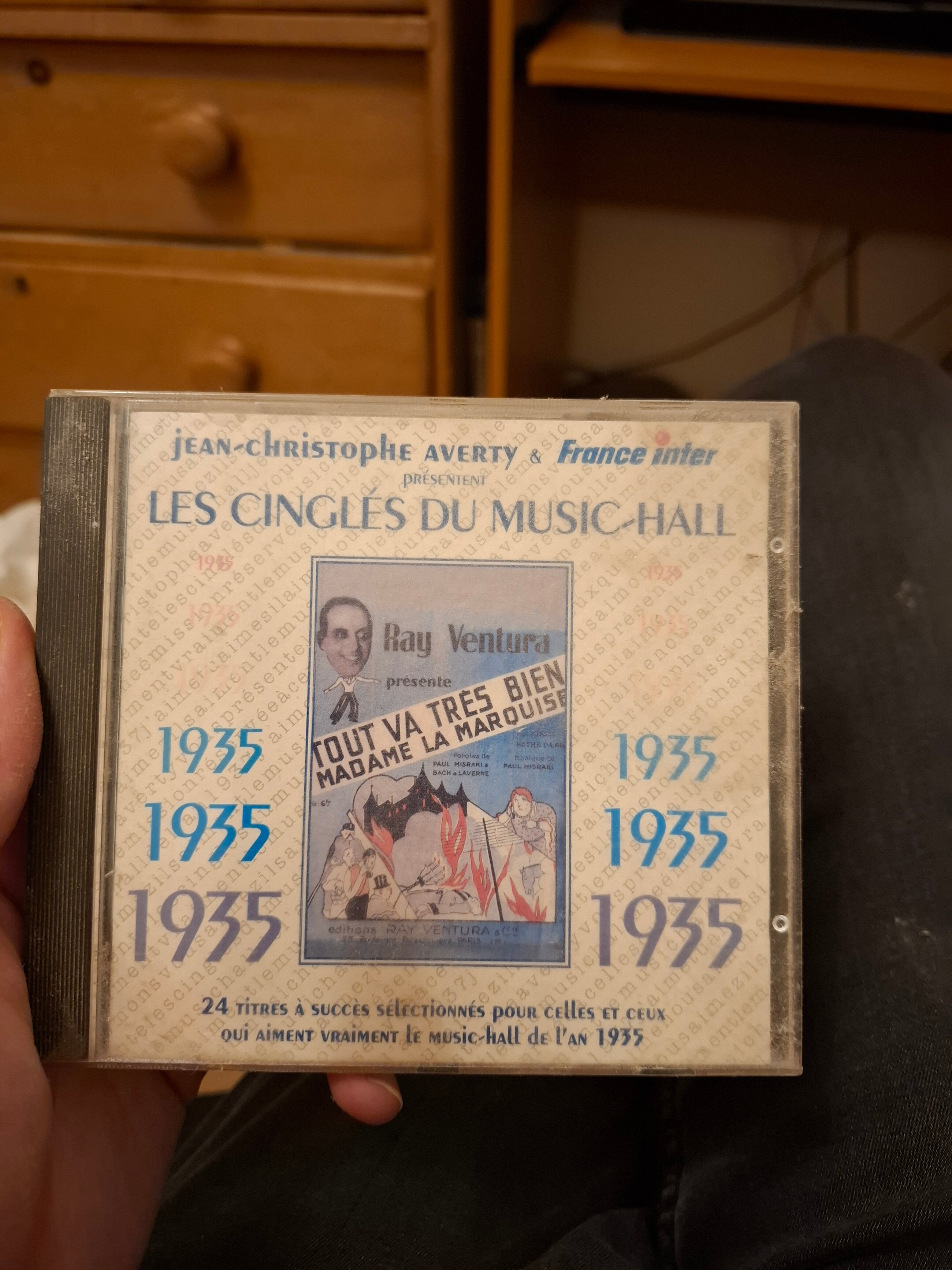

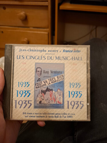

C’est vrai que l’on peut l’utiliser pour ça. Moi j’ai une cassette d’éditeur qui a été faite à partir d’enregistrements de 78 tours, mais non remasterisés. Donc bruit très présent. Cependant, la cassette n’est PAS en Dolby B et l’indique fièrement. Avec le bruit des 78 tours, le bruit de la bande ne s’entend pas. Cependant, le Dolby réduit le bruit du 78 tours au prix de perdre en aiguës. Je crois que c’était dit dans le mode d’emploi de l’Advent 100A.

Tu penses à ce genre de rééditions? :
