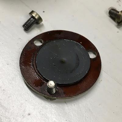

Je possède une platine thorens TD124 dont le fond de palier en nylon est marqué par des années d’utilisation.
Une image prise sur internet pour illustrer :
On peut en trouver à la vente mais les prix sont prohibitifs pour un bout de plastique.

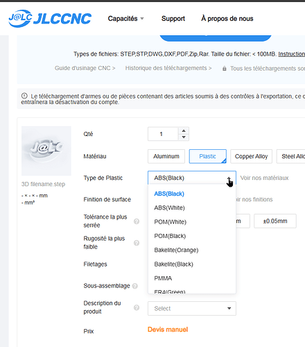

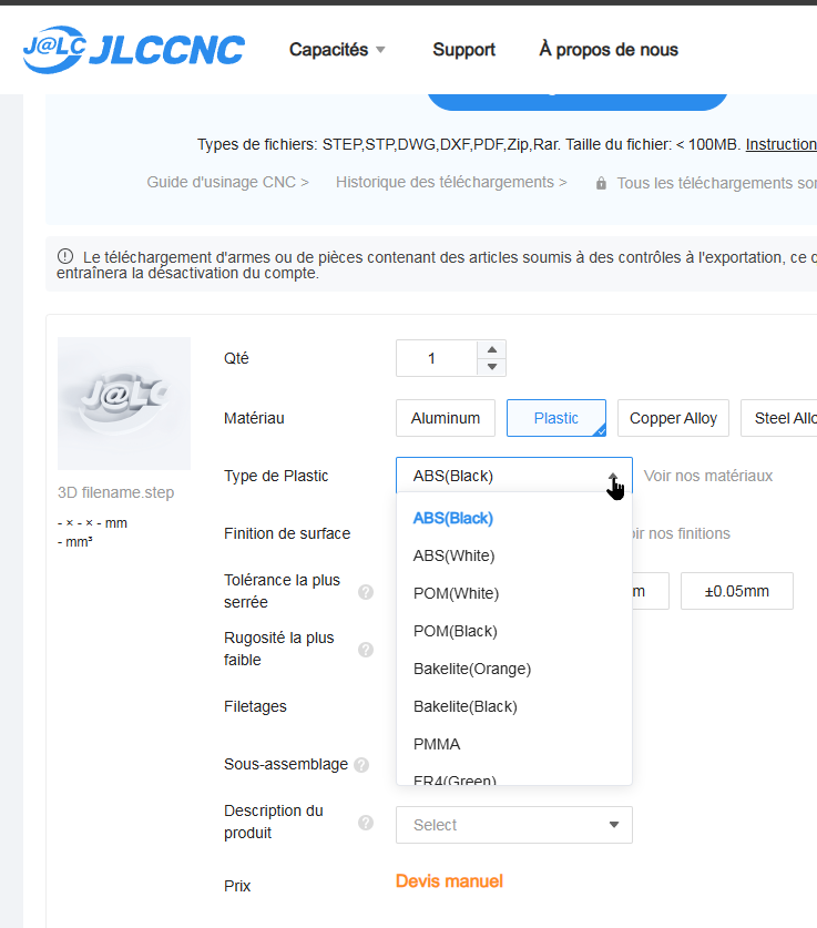

Il y a aussi la possibilité de faire usiner une pièce à la cote chez JLCNC
(Il y a aussi du Nylon PA6).

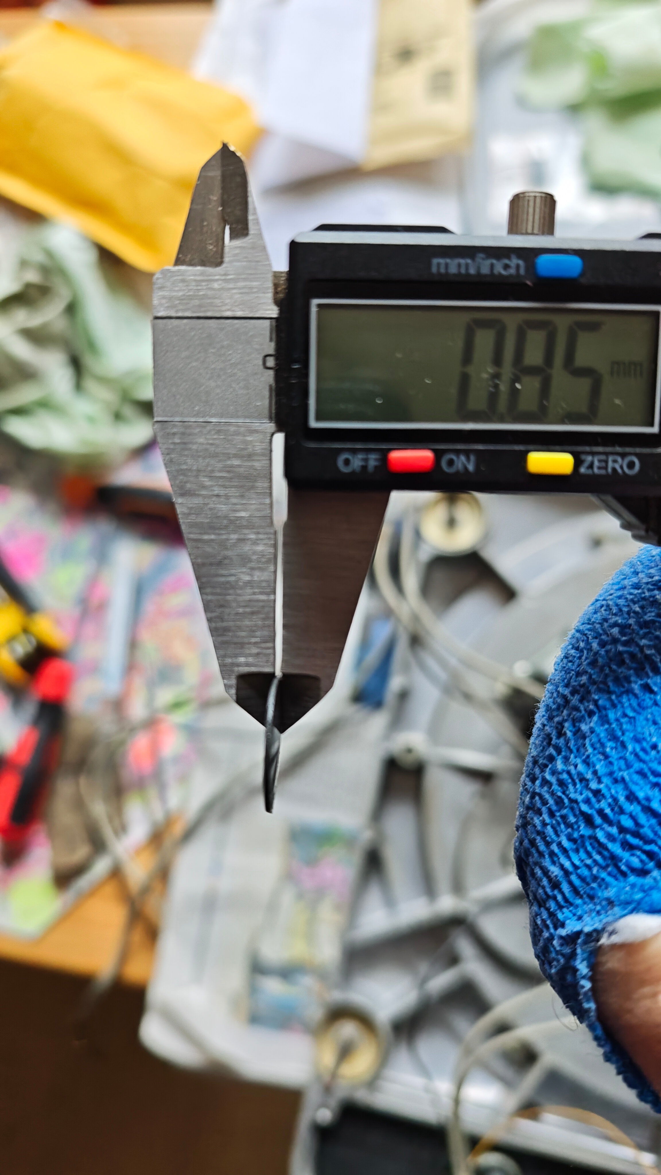

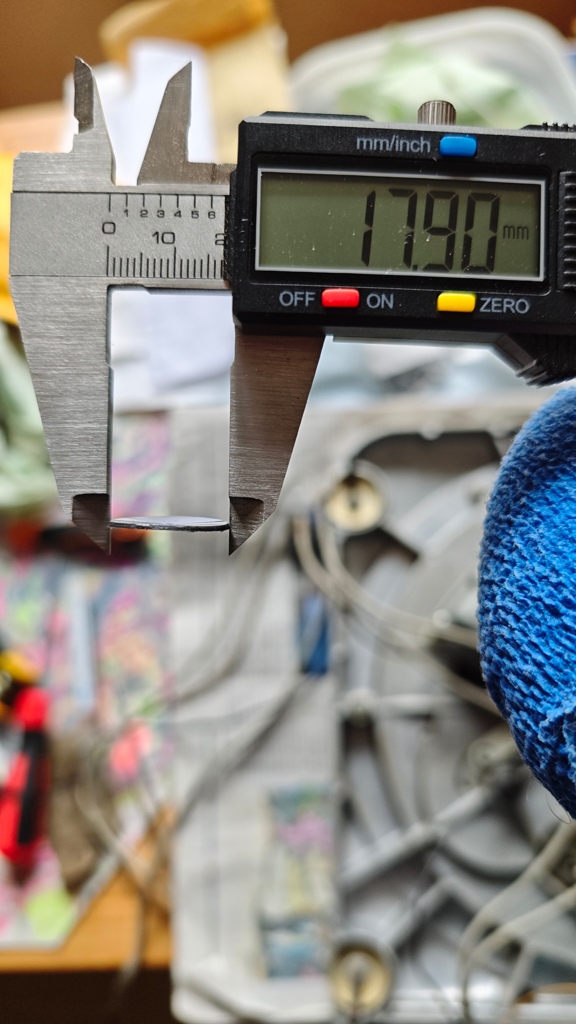

Je vais démonter le fond de palier demain pour prendre les mesures exactes.
Normalement c’est une pastille de 1mm d’épaisseur avec un diamètre de 18mm maximum.
J’ai qqs platines comme celle là, je retourne la pastille lorsqu’elle est marquée (si elle n’est pas bruyante ces ok), et ça marche bien…
Par contre si quelqu’un en refait une série à l’emporte pièce, je serai partant pour participer au frais pour en avoir plusieurs d’avance :wink:

Bonjour Bernard ,
Voici les côtes :
soit 18mm de diamètre et 1mm d’épaisseur.
