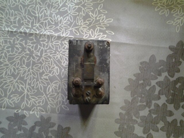

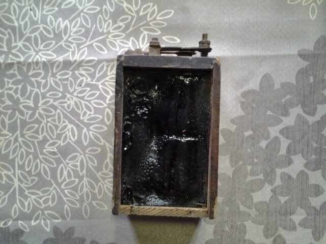

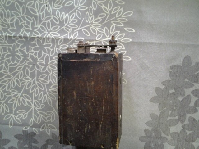

je l’ai trouvé aujourd’hui sur une brocante, il y a la marque Ford et il posede 3 contacts, 2 sur le cote droit et 1 en desous. Est ce que quelqu’un pourrait me renseigner?
Régulateur de tension auto ou centrale clignotante ?
Bruno
Non c’est tout simplement une bobine d’allumage de Ford " T" à multi étincelles 1927

effectivement c’est bien une bobine d’alumage pour fort T, je pensait deja a quelque chose de se genre.
maintenant je vais le remetre en etat et je vais chercher sur internet a quoi cela va pouvoir me servir.
et merci.
Avec une alimentation 6 volts et en réglant bien le vibreur vous aller obtenir une HT d’environ 5000 V
A la seule conditions que l’enroulement HT soit bon ce dont je doute j’ai plusieurs de ces bobines et elles sont toutes HS.
l’Enroulement doit faire environ 3 à 4 000 ohm.
Guy
Je l’ai mesurer et heureusement il n’est pas couper ,le week end prochain je vais voir si je peux faire des eteincelle.

Permettez moi d’en douter en effet avec l’âge le noyau magnétique composé de fil d’acier assemblé en botte est en général complètement réduit à l’état de rouille.
Ensuite le vernis de l’enroulement secondaire s’effrite et l’isolement disparait.
Même des bobines modernes de plus de 20 ans ne font plus leur office j’en ai des dizaines HS.

Après quelques essais jai réussi a faire des eteincelle mais il y a encore quelques reglages a faire puisque sa consomation est beaucoup trop basse (0,5A).
Il ne faut pas etre si pessimiste le noyau n’a pas l’air d’etre en mauvais etat et pour le moment sa fonctionne.
