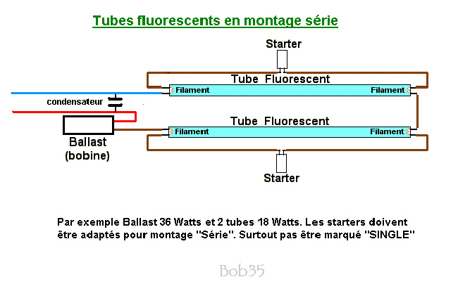

Si ces luminaires étaient équipés de starters traditionnels, le remplacement est sans problème en remplaçant aussi le starter par celui fourni avec le tube LED (un simple court-circuit).
Avec l’avantage qu’il n’y aura plus de clignotements à l’allumage mais avec l’inconvénient d’une luminosité réduite (de 3300 à 1800 lm généralement).

Hélas, et surtout avec les tubes de 18 ou 20W en 0m60, c’est loin d’être aussi simple !
  • Soit ce sont des ballast électroniques, et ces derniers sont en général totalement incompatibles aves des tubes LED et il faut tout décâbler et tout changer
  • Soit se sont des ballast ferromagnétiques associé a des starters, mais les tubes sont monté en montage duo- série avec des starters « série », qui sont prévu pour 110-130V , et il faut modifier le montage série pour le mettre en parrallèle
Les tubes LED et leur « dummy starters » ne verraient que 110 à 130V au lieu des 220 à 240V si le montage série étais conservé…
Dans ces cas là, les transformations sont telles qu’il faut déposer le luminaire, le décâbler, le recâbler différemment, et le reposer …Alors plutôt que faire tout ce travail et puisqu’il implique la dépose des luminaires, on préfère remplacer le luminaire complet …Plutôt que changer les tubes et les starters (si il y a lieu) et recâbler le tout, parce c’est plus simple et plus économique (sans compter le problème que bon nombre d’électriciens ne sauront pas recâbler un montage série en montage parallèle surtout si c’est un « arpète » poseur d’inter et de prises…)
Dans ces conditions, les tubes fluo qui vont avec, mêmes les neufs encore en stock, deviennent inutilisables et bons pour la poubelle …
