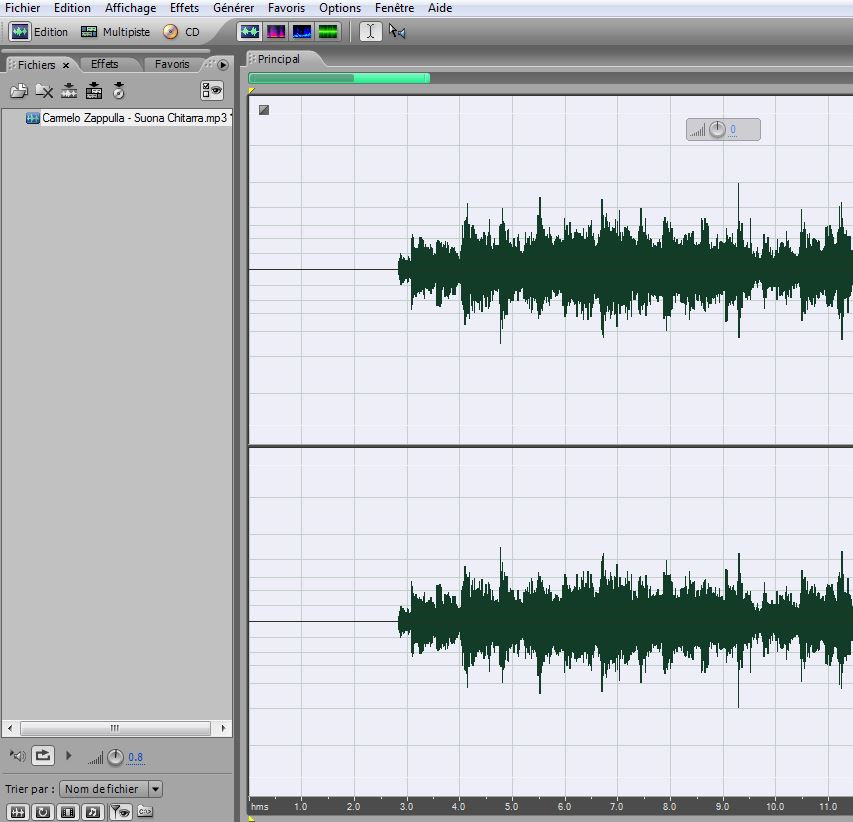

j’ai testé sous Adobe Audition 3, qui est similaire mais plus complet et non gratuit
et il y a cette fonction qui fait exactement ça, enfin je pense car le chanteur disparait et le son change :
ce qui reste après traitement en quelques secondes :
