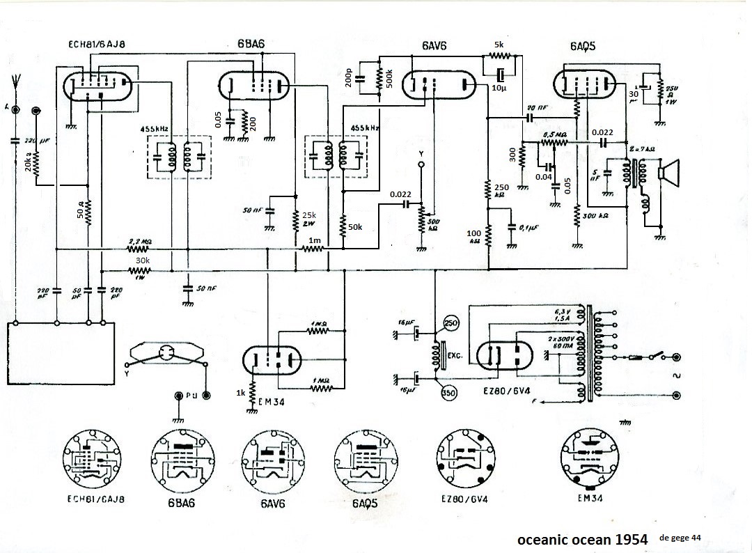

Je me lance dans la restauration d’un poste Oceanic frégate, j’ai trouvé dans la ressource documentaire un schéma électrique de « gege44 » modifié en frégate par « jeannot », le problème que je rencontre c’est que sur le schéma certaine lampe sont en 7 broches alors que sur mon poste toute mes lampes (au nombre de 6) sont en 9 broches, et j’ai 3 lampes effacées.
Donc je recherche un schéma fiable car en plus certain des condensateur papier sont illisibles également.
Merci a vous bonne soirée.

C’est le probleme des oceanic , sous le meme nom jamais deux modeles identiques

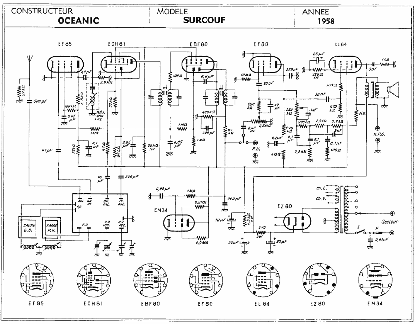

Je pense que vous avez le même jeu de lampes que sur les Surcouf qui possèdent un schéma dans leur fiches :
EF85, ECH81, EBF80, EF80 ou 6BX6, EL84, EM34, EZ80, vous pouvez cliquer sur les types pour voir la fiche de chaque lampe.
Les lampes inconnues à déterminer sont donc :
  • EBF80 en MF (moyenne fréquence) et détection.
  • EF80 en préamplification BF ( basse fréquence).
Les 2 lampes au marquage effacé sont : EZ80 et ECH81.

Oui, mais, sans EF 85 , donc, sans ampli HF. Le schéma, ne demande, qu’une petite modif. qui consiste a effacer la lampe, la self de réjection, les quelque bricoles, qui traînent autour, et ramener la grille modulation de l’ECH80, a la place de celle de l’ EF 85. Le tour est joué!
comme cela

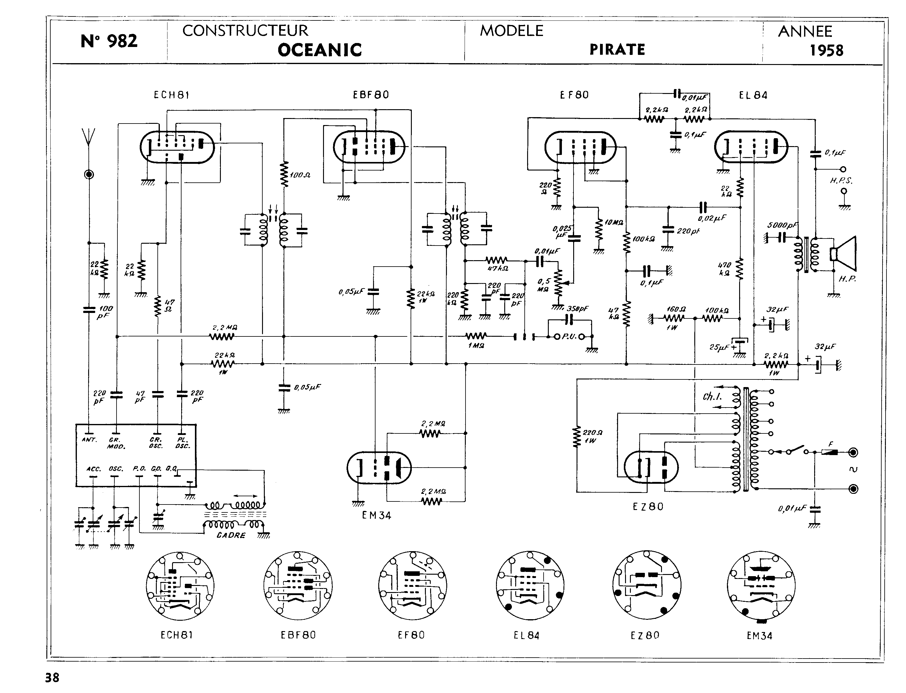

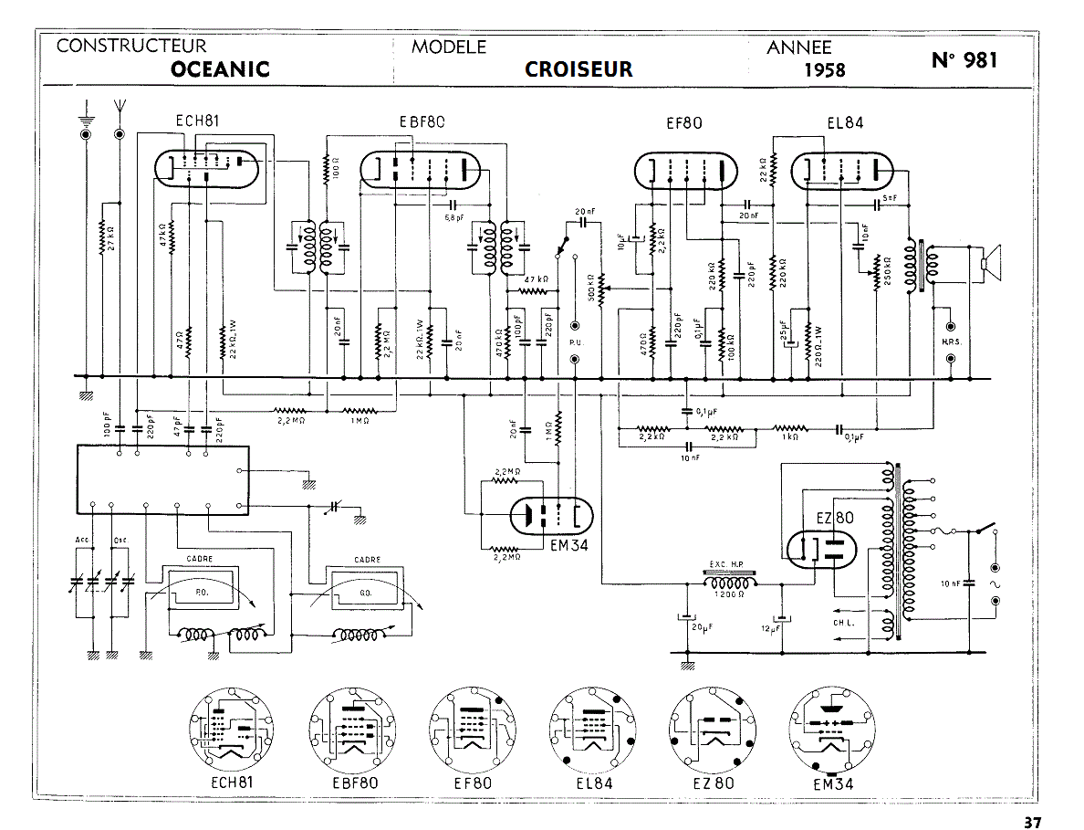

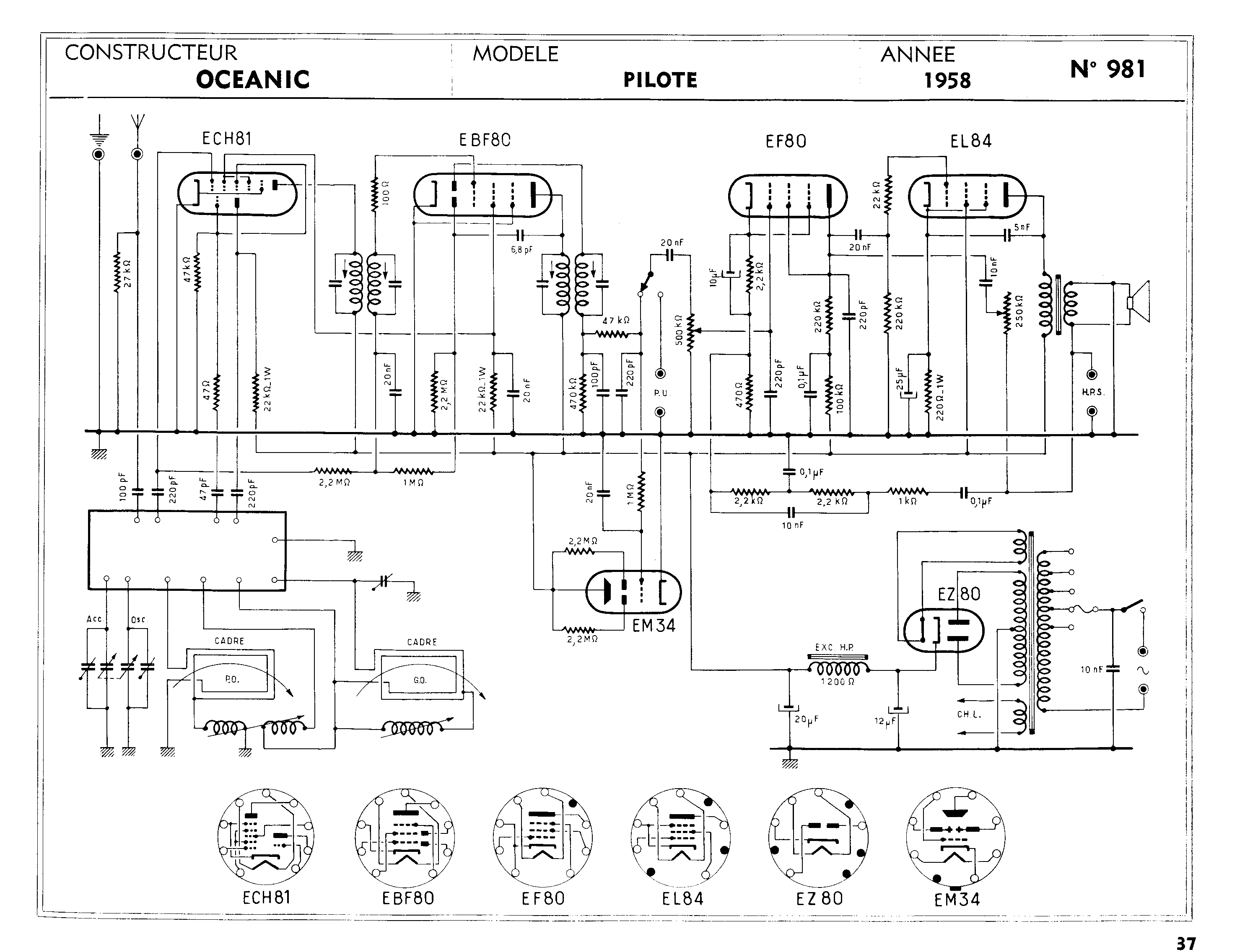

En fait je ne sais pas pourquoi j’ai mis un schéma 7 lampes ce matin, car les schémas Océanic 6 lampes avec le jeu ECH81, EBF80, EF80, EL84, EM34, EZ80 existent déjà tout cuits, ici affichés depuis le GL en lien ci-dessous :
On a l’embarras du choix … :wink:
