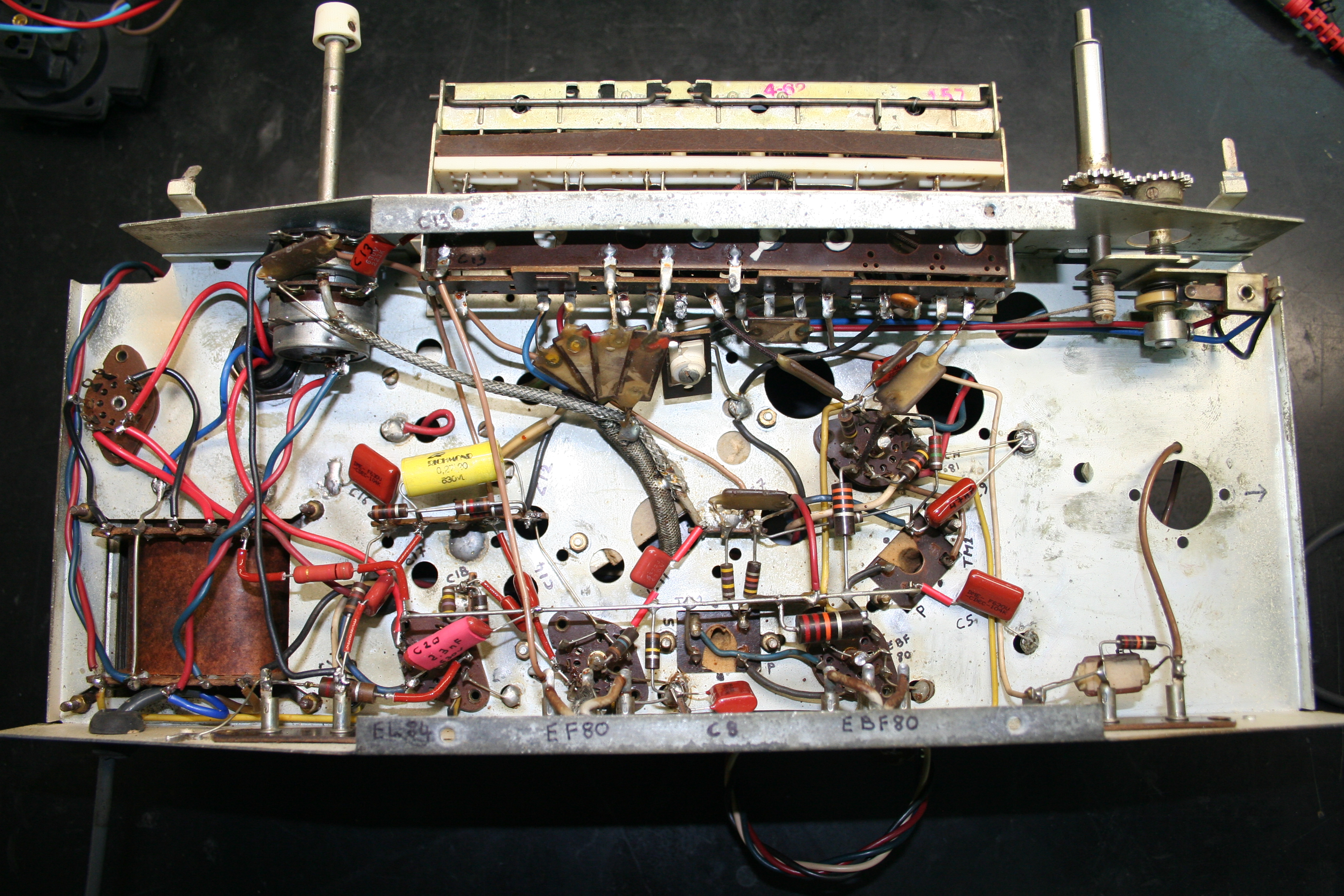

De retour… Déménagement oblige.
L’alimentation est visiblement OK. Les condensateurs sont changé.
Il reste à changer un électrochimique C15 en parallèle avec R13 220R 1W sur la cathode de l’EL84.
Plus de sérigraphie sur la capa. Quelqu’un à t’il une idée de la valeur de la tension de service et de la capacité de C15 ? Il a coulé et bien joufflu . Sur le schéma j’ai un doute. 2.5 ou 25 uF ?

De retour …, Les condensateurs sont changés. Que me conseillez-vous pour les premiers essais ?
A votre avis est-il nécessaire que le cadre mobile soit remonté pour faire les essais ? Le cadre n’est pas très pratique pendant les mesures et très fragile.
Mirfa
Non le cadre n’est pas nécessaire pour les essais.
Vérifier le bon fonctionnement du contact fin de course du bouton de rotation du cadre, il établit la liaison avec la borne antenne (antenne alors indispensable).
Ce cadre ne fait pas office de bobine d’accord.
Commencez par tester l’alimentation puis l’amplificateur basse fréquence avec une source audio branchée sur la prise pick-up.
Ensuite il faudra bien remettre le cadre pour pouvoir recevoir quelque chose et tester la réception radio.

Voici les résultats du 1er essai avec l’EZ80 et l’EL84. La lampe en série à eu un léger pic de luminosité durant 3sec environ et retour à la normale. Une fois les tubes chauds pas de BF sur le HP avec un signal sur l’entrée PU
Sortie HT sans EL84 -> 345V La HT chute pendant que l’EL84 chauffe et se stabilise à 45V.
Voici les tensions de l’EL84
Kg3 -> 1.26v
g1 -> 0V (Quand je chatouille g1 au tournevis il un peu de 50Hz dans le HP)
g2 -> 46v
a -> 46v
R23 à peine tiède.
Avez vous une idée ?

Oui effectivement, en passant la lampe de 40 à 60W la HT se stabilise à 87v maintenant. je teste en direct et vous tiens au jus.
Avec l’alimentation en direct.
EL84:
Kg3 -> 6.5v
g1 -> 0.01v
g2 -> 204v
a -> 200v
en touchant G1 ça doit ronfler fort
