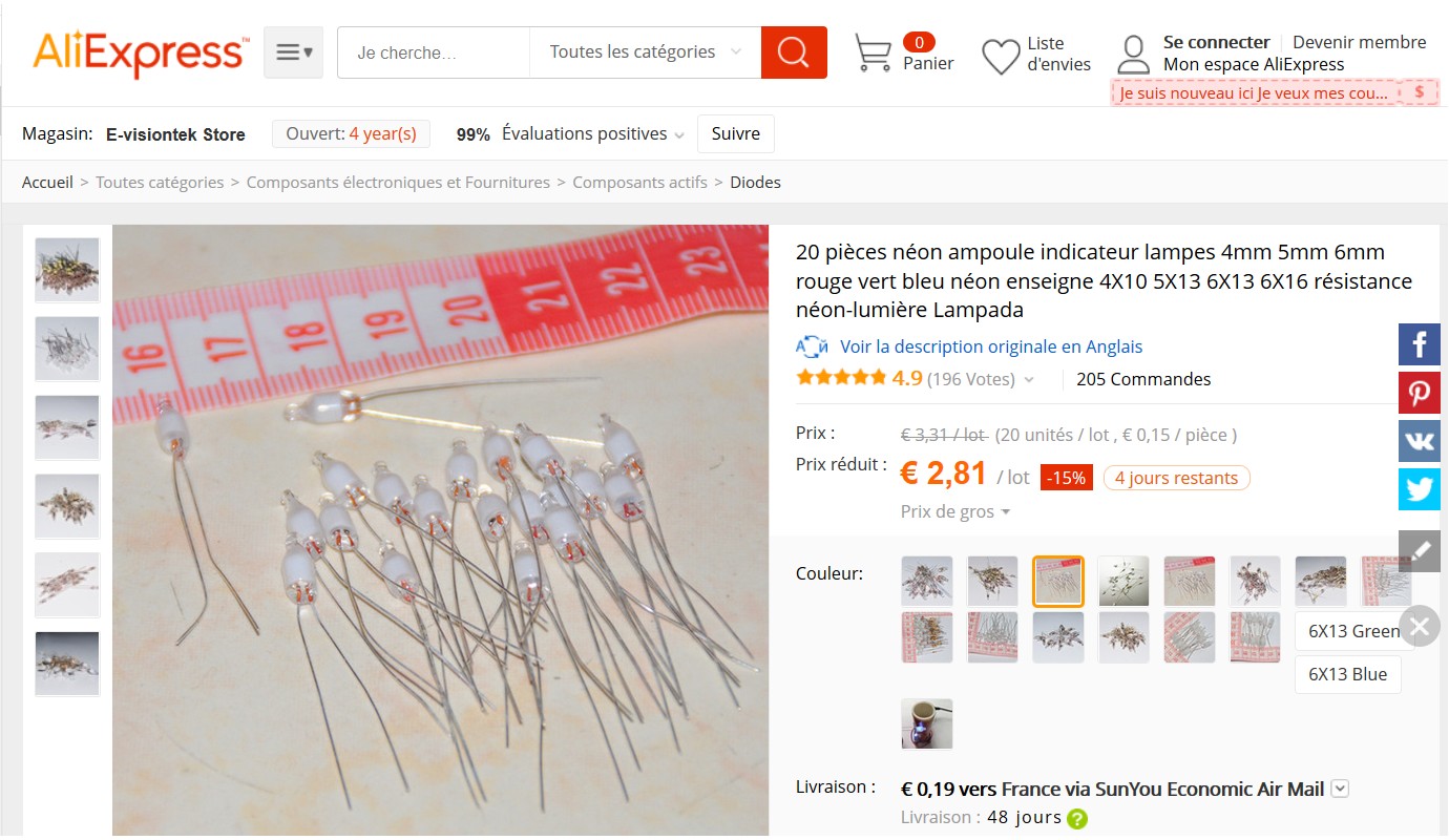

les lois de la physique auraient elles changé ?? :thinking:
des ampoules néon " vertes " c’ est pas banal ! les ampoules au gaz néon donnent une couleur rouge - orangé ! la preuve
les ampoules à gaz qui donnent une coloration verte sont à vapeur de mercure ! :wink:
à moins que ce ne soit tout simplement le verre qui soit teinté , et pas de néon dans l’ ampoule !
mais comme il y a une tension d’ amorçage , ce sont bien des ampoules à gaz , donc les vertes sont à vapeur de mercure
spectre d’emission du neon
on remarque une raie verte a 543nM completent occultée par les raies rouge orangées
Tout ça pour quelques loupiotes qui reviennent de la gay-pride…!:slightly_smiling_face:
A propos de lampes à lueur au néon : les lampes au néon vertes existent bien, et contiennent bien du néon …Mais la surface intérieure de l’ampoule est revétue d’une espèce de peinture fluorescente qui transforme la lumière émise en vert !
(C’est un grand classique sur les voyants lumineux de congélateurs qui ont en général un voyant rouge, un orange, et un vert )

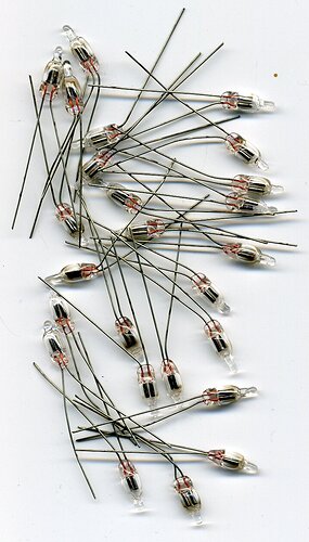

bjr,
les néons de couleurs il y a longtemps que ça existe!
En voilà en rouge, vert ou bleu:
j’ai sur mon congel un orange, un rouge et un vert!
cdlt
domi
De toute évidence non :joy:
Moi aussi , mais ça ne peut être que la couleur du cabochon plastique et pas celle de( des ) lampes !
non c’est bien des néons (le congel a plus de 20 ans) on perçois un léger scintillement du à l’amorcage du gaz!
