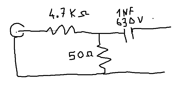

Ce qui m’inquiète avec ce genre l’instrument, c’est la séparation galvanique avec la circuiterie de la radio.
ce n’est pas un tous courants si C21 10nf entre secteur est masse a ete supprime ou remplace par un bon modele pas de risque de conflits de masses.
par contre comme tout gene BF le niveau de sortie est trop important , en general 0 a 20V
il faut faire un attenuateur d’un rapport a peu pres 100 pour etre dans la gamme des 0 a 200mV necessaire pour tester les MF
ensuite il faut savoir que ces genes ne sont en general pas ou mal blindes donc prevoir un long coax pour eloigner au max admissible ( longueur du bras) le gene du poste
Ou alors mon vieux Metrix GX240. Au pire si je fait une erreur de manip je claque le push de sortie 2N1711, 2N2905.
pourquoi pas s’il monte au moins a 1MHz mais meme probleme que le precedent
atenuateur et eloignement
Ok pour l’atténuateur.
C21 n’existait plus avant la restauration
Pour l’injection du signal j’ai des câbles blindés.
Je regarde pour une capa d’1nF/630V
Le GX240 monte à 2Mhz
Dès que l’atténuateur est prêt je repend contact.

la valeur de la 1nF n’est pas critique cela peut aller jusqu’a 4.7nF
a 400 a 500KHz tu peux mettre du cable blinde en lieu et place du coax pense a mettre ton attenuateur dans un blindage sans cela ça va rayonner un max et on ne saura pas par ou passe le signal

Z de sortie 50 Ohms sur le GX240
alors autant bien faire les choses
au juste il sort quel niveau au max le GX 240 ??
il faut peut etre reviser l’attenuateur qui avait ete calcule pour 20V entrée
En sortie 0…20V c à c avec atténuation possible de -20dB.
Umax de superposition sur la sortie +/- 12V
20V Crete a crete il sort du jus sur 50 ohms ton gene
met quand meme l’attenuateur cela protege le gene en cas d’erreur sur le poste
Ok, je prépare la boite à sardines …
