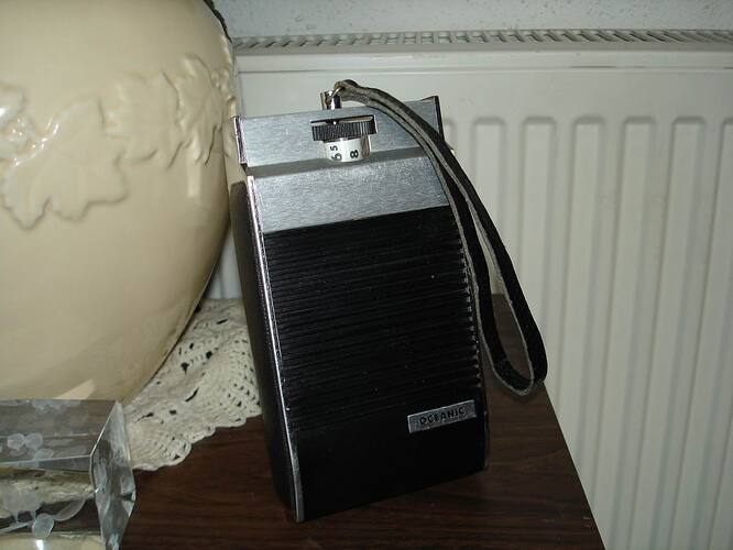

Je possède un petit poste assez rare car je n’ai rien trouvé sur lui comme infos,
c’est un modèle de fabrication italienne, très spécial comme présentation, voici les petits soucis :
ampli BF pas de son, le condo de sortie completement coupé, ensuite cet appareil possède des AF117
en ampli FI et RF d’origine, ce dernier était en court-circuit collecteur avec le boitier qui est relié à la masse,
(problème connu les petites moustaches à l’interieur du boitier du transistor) résolu !
maintenant il y à plus grave, les fils du cadre PO et GO sont presque tous arrachés,
j’ai réussi à capter vaguement en PO, rien en GO, mais je n’ai pas du remettre les fils au bon endroit, il aurait
fallu que je puisse retrouver le schema, et aussi une photo de l’appareil ouvert.
celà m’aurait renseigné sur d’autres points visuels qui me reste sans réponse, si l’un d’entre vous avait le même poste je serais dejà heureux de voir l’interieur par rapport au mien, car il a été un peu bricolé.

Je reviens sur un sujet dejà exposé dont j’ai résolu les problèmes précédents, voilà je possède ce petit poste de marque OCEANIC assez rare car je n’ai rien trouvé sur lui comme infos,
Je l’ai ressorti car j’ai plus de temps à consacrer à tous mes postes car je suis maintenant à la retraite.
c’est un modèle de fabrication italienne, très spécial comme présentation, un look plutôt sympa.
Son problème à l’origine était 2 choses : un AF117 en court-circuit interne à cause des moustaches, phénomène bien connu sur ce type de transistor et les fils du cadre qui était arrachés mais j’ai reussi à retrouver tous les endroits ou les fils étaient soudés,
bien çà c’était pour la petite histoire du petit poste, il fonctionne maintenant parfaitement.
Reste un point obscure, sa tension d’alimentation ?, quelle sont, les piles utilisées à l’origine ?
En effet ce poste n’avait pas de connections vers les piles, juste 2 fils, je l’alimente en 6 volts (4 piles 1,5v AA) mais celà ne rentre pas dans le boitier,
l’emplacement pour les piles ne peut pas recevoir un coupleur de 4 piles 1,5 v AA, le couvercle ne ferme pas.
ce ne peut pas être une pile 9 volts car les condensateurs de découplage sont limités à 6 volts, ce ne pouvait pas être un coupleur de 2 piles AA, sous 3 volts il ne fonctionne pas,
l’idéal serait de pouvoir avoir la vision de l’appareil ouvert d’origine ou une pub le spécifiant.
Si l’un d’entre vous avait une info ou possèdait le même appareil, celà serait le top !

Je suis parfaitement d’accord avec vous, c’est vrai c’est la pile 9v 6F22 qui est utilisé à 90% dans toutes les marques c’est le cas pour presque tous mes petits postes de cette année là, mais je confirme que le condo directement en parallèle sur la tension d’alimentation est limité à 6 volts et qu’il est d’origine de plus sur le circuit de l’ampli de sortie les émetteurs des deux AC132 du push-pull sont directement sans resistances et le pont diviseur de base est 1K / 47ohms, donc une tension d’alimentation faible.
une petite photo de la bête pour mieux voir.
