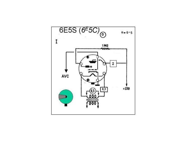

  • ensuite j’en ai bricolé la fiche technique ci-jointe pour ceux qui souhaiteraient se lancer (je me rappelle avoir lu ici des demandes sur ce sujet),
  • enfin je joins les combinaisons de test pour U61 :
    2 3 0 2 4 6 2 2 2 6,3 0-5 250 250
    sur mon U61DM je prends Ve et Va à 250V car Ra fait 250K.

Merci pour votre dessin du brochage de la 6E5C…
Ci-jointe la datasheet russe…
Et voilà!
On se concentre sur un crobard et on ne voit pas la grosse bourde…classique!
Heureusement « qu’y en a qui suivent » comme il disait, merci Pierrot pour votre vigilance.
Voici le croquis refait avec mes excuses.
Le modérateur pourrait-il supprimer le croquis précédent pour éviter les dégats?
