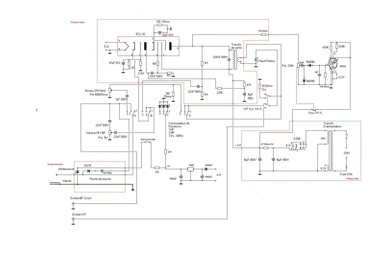

oui, meme montage sur mon ampli avec des ECL82 fait il y a 11 ans:
http://www.radioman33.com/pages/mes-constructions/construction-d-un-amplificateur-a-tubes.html

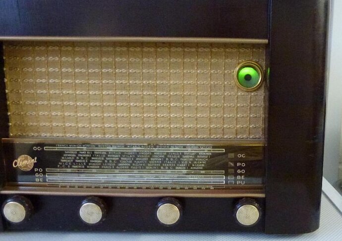

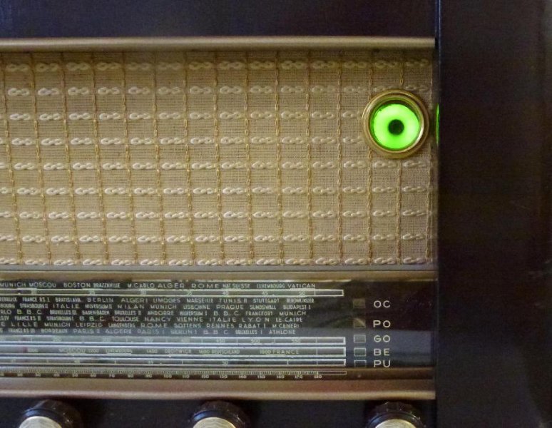

Encore le même montage mais avec un EM34 sur ce signal tracer à tubes:

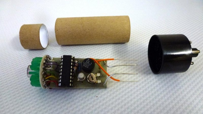

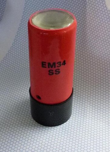

une autre suggestion pour un « oeil magique perpétuel » utilisant des LEDs vertes et un circuit intégré Barregraphe LM3914. Celui-ci émule un EM34.
Merci ! à Colin Boggis (GB) en 2013.
Voir photos & schémas ci-dessous
