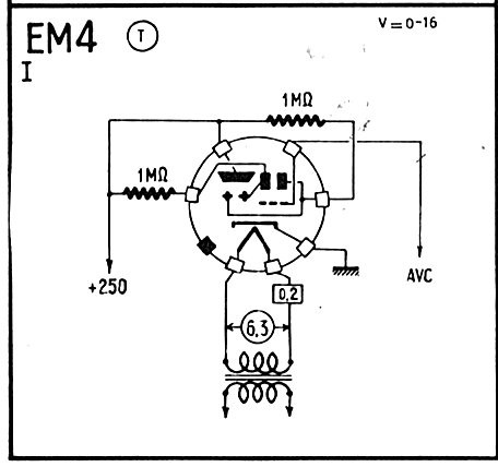

Bonjour à tous. est ce qu’il est possible de se servir de l’oeil magique comme voyant de marche qui resterait allumé plein pot le temps de fonctionnement du poste? Dans mon cas, qu’ elle tension et où la prendre pour un EM4? Merci
tube em4

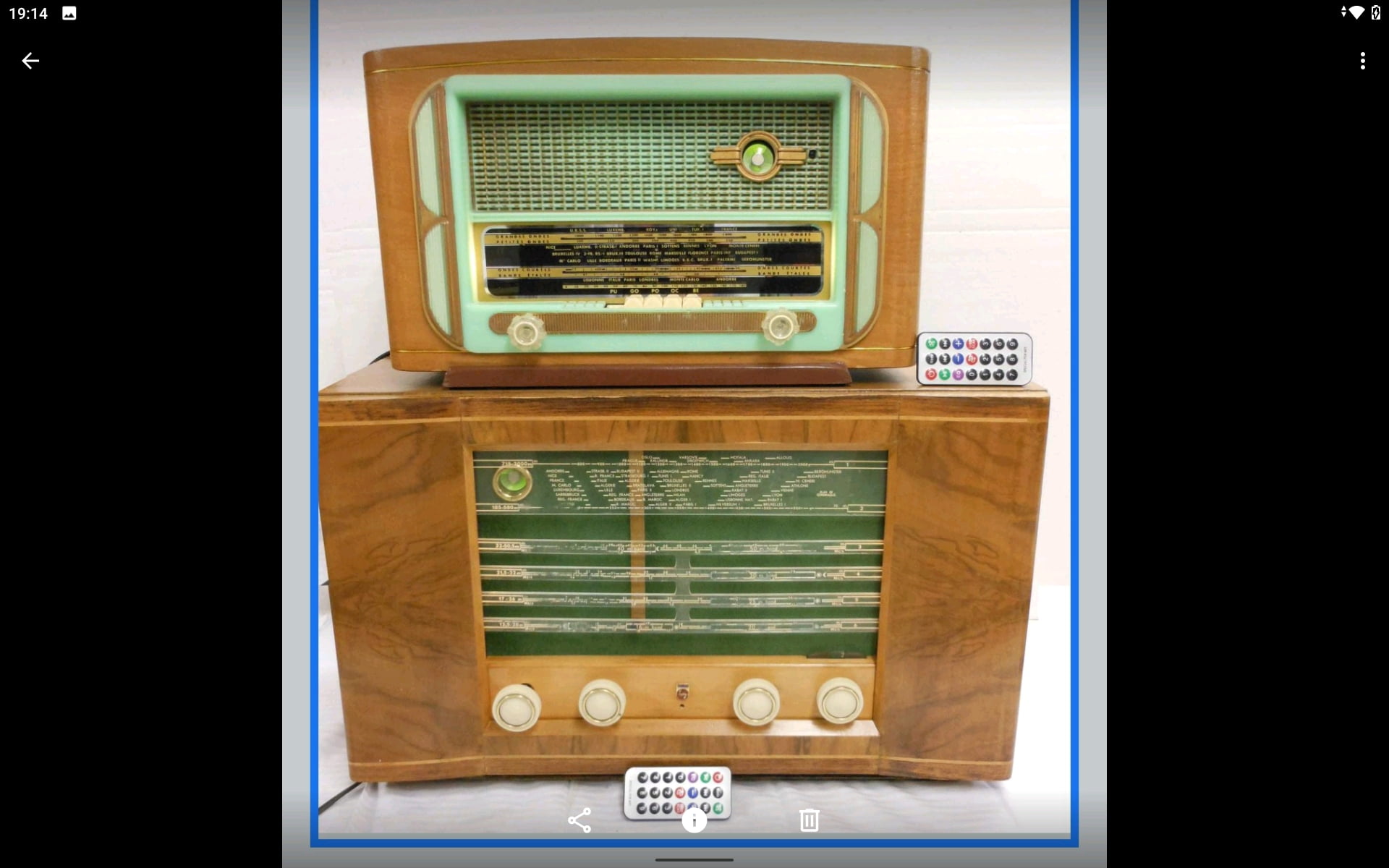

D’habitude, je coupe le tube pour y placer une led vert à l’intérieur alimentée avec le module chinois que j’intègre au poste.

Pour « fermer » les secteurs lumineux au maximum, il faut une tension négative simulant le CAG lors de la réception d’un émetteur puissant.
Mais cette demande est incongrue, si le récepteur fonctionne « normalement » l’oeil magique fonctionne également et cette modification est sans objet.
Ne me servant que de la position PU, je n’ai pas besoin de l’œil autrement que pour servir de voyant. Ce qui est de la façon dont je coupe le tube, je place un anneau de fil de coton imbibé d’alcool à brûler à 1cm du culot que j’enflamme puis que j’éteins dans de l’eau froide. La coupe est plus ou moins propre mais ça le fait. Ensuite je referme avec de l’adhésif en alu.

Moi je ne vois pas l’intérêt d’un vu mètre. Moi j’adapte le plus discrètement un module chinois qui ne se voit pas comme sur ceux ci

Oui c’est possible, on peut même faire varier l’oeil au rythme de la zizique. Dans les deux cas il faut réaliser une petite « alim délivrant une tension négative » (pas méchant).
Demain je t’envoie le crobard; c’est ce que j’ai fait sur un Océanic Pilote que j’ai transformé en « émetteur »; l’oeil magique étant devenu superflux je l’ai utilisé comme témoin de modulation.

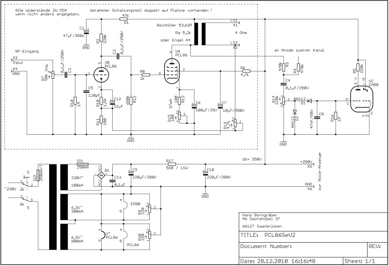

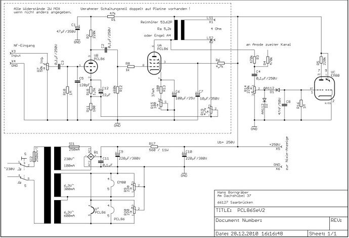

bjr,
il est facile d’utiliser un œil magique en modulo-mètre!
Comme sur ce schéma d’ampli par exemple:
