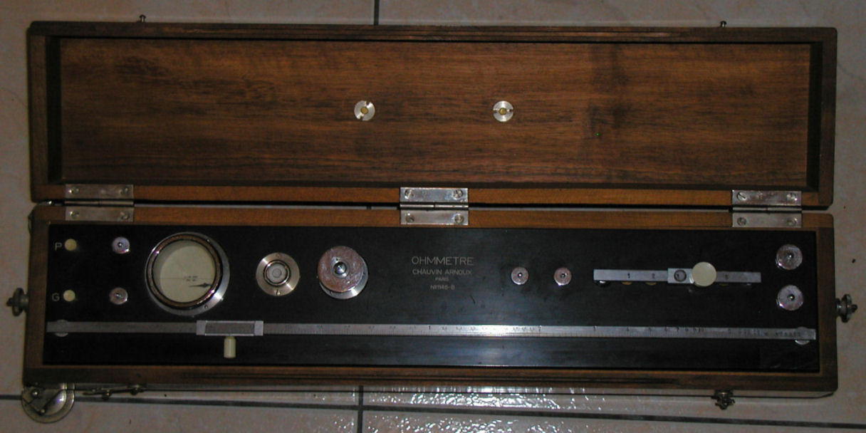

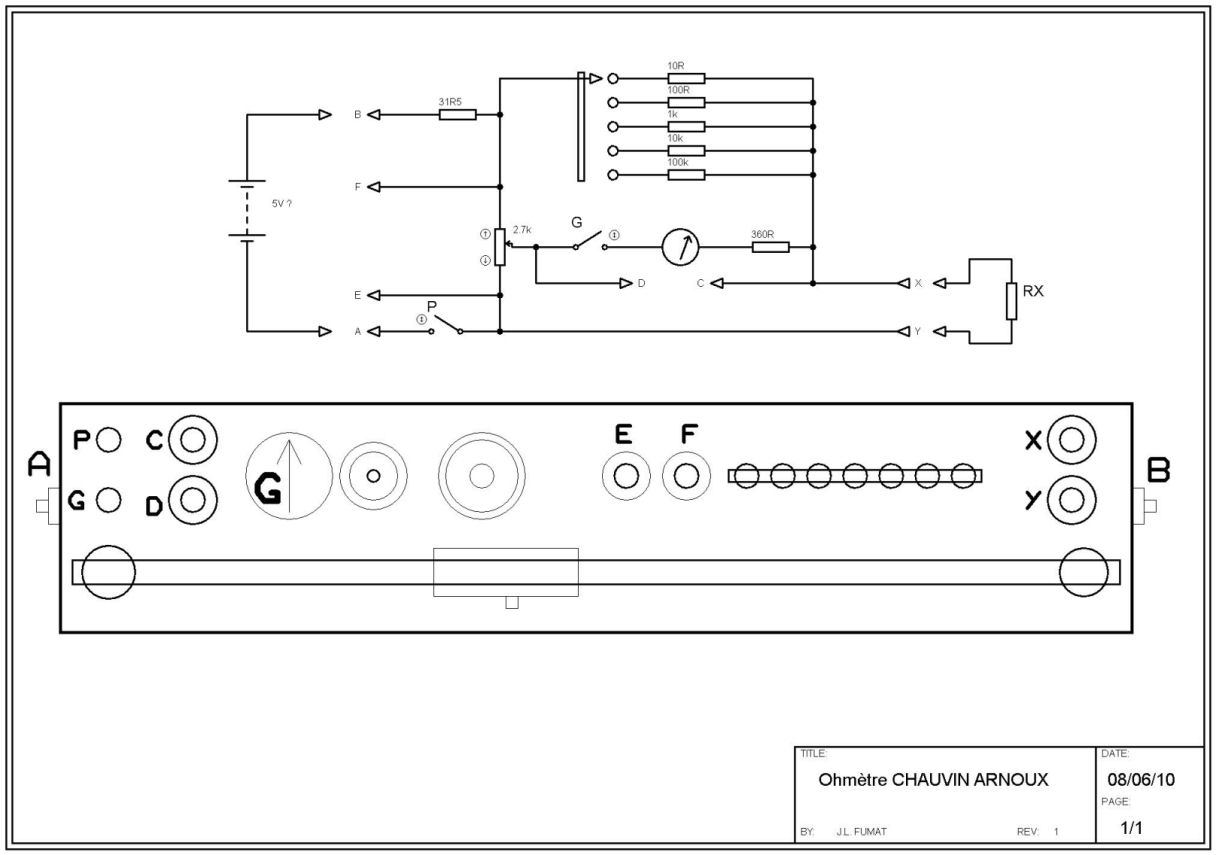

J’ai trouvé cet ohmmètre qui a immédiatement titillé mes pupilles. Je l’ai trouvé sympa, j’en ai dessiné le schéma car je n’ai pas la documentation et après les précautions d’usage je l’ai mis de niveau, alimenté en 5V, branché une résistance de 1K et ô joie il fonctionne. La fidélité n’est pas au rendez-vous mais je pense qu’un bon nettoyage lui permettra de retrouver une deuxième jeunesse.
Il me manque hélas deux précieux renseignements : quel est le nom de ce modèle et accessoirement qu’elle en est la date de fabrication? Quelle tension doit être appliquée sans risquer de griller les résistances internes?
Parmi tous les amoureux de ces objets que nous devons sauver des bennes, J’espère que quelqu’un connaît ce modèle et pourra me renseigner.

Ne serait-ce pas plutôt un Pont de Wheatstone ?
fr.wikipedia.org/wiki/Pont_de_Wheatstone
c’est effectivement un ohmmetre, si on le définit par la fonction pour laquelle il est fait
et c’est un pont de Wheatstone, si on le définit par la méthode de mesure employée.

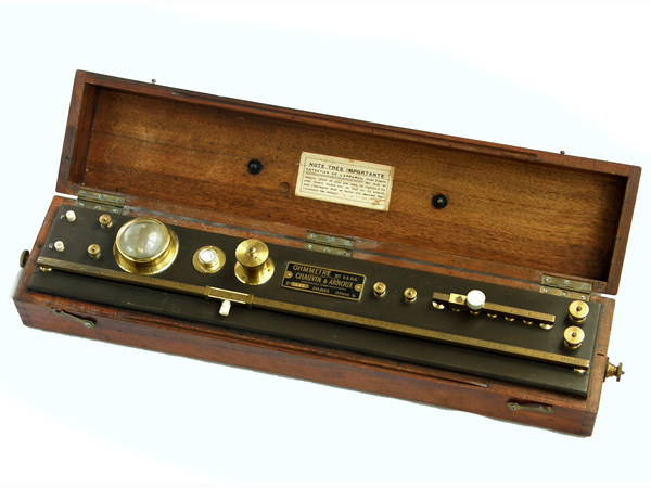

Un modèle trés semblalble est au catalogue 1915 de Chauvin et Arnoux, mais je pense que le premier modèle à du sortir vers 1900.
Le votre me semble un peu plus tardif (la plaque C&A à été abandonnée au profit d’une inscription directement sur l’ébonité).
Il y a d’autres modèle en pont. Je vous passe un extrait de la doc dès que possible…

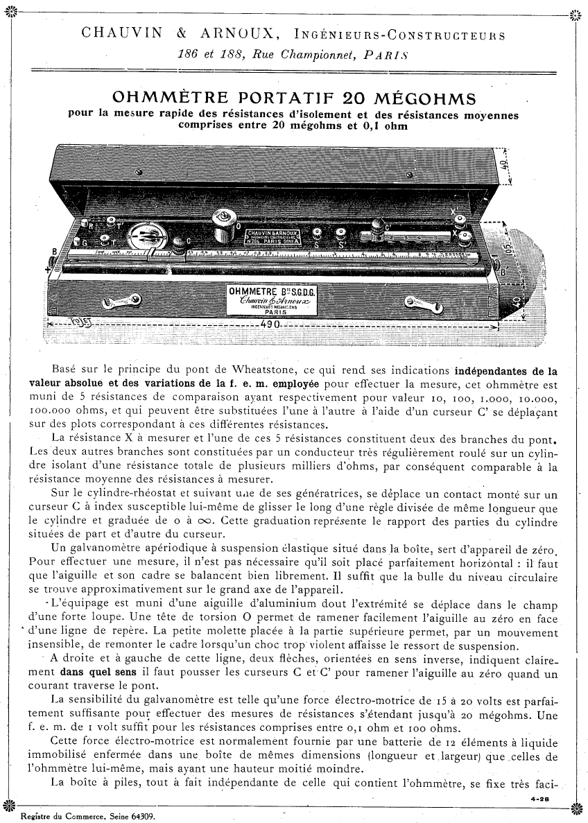

La doc.

Merci à Daniel pour cette intéressante documentation…
La source de tension à utiliser dépend de la gamme souhaitée, pour monter à 20 mégaohms il faudra un peu monter la tension, ou mettre un détecteur de zéro plus sensible ! :wink:
