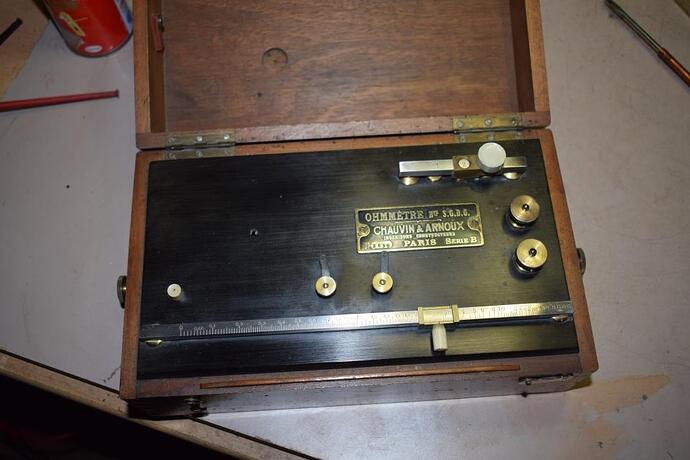

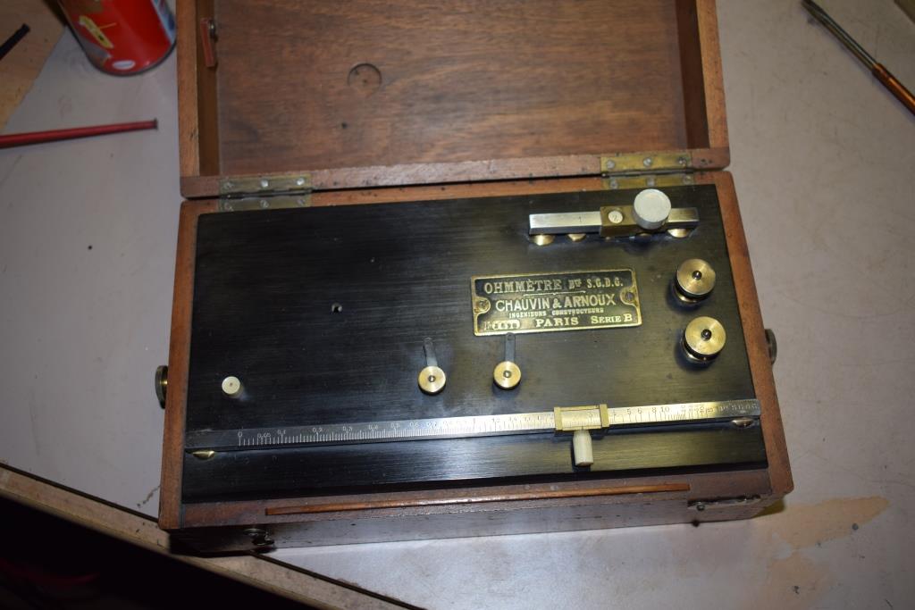

Bonjour, quelqu’un connait-il le fonctionnement de ce joli Ohmmètre des établissements Chauvin et Arnoux ? Mais peut-être faudra-t-il que je relève le schéma ? Thank’s
Si c’est une résistance étalonnée , elle devait probablement se monter dans un pont de Wheatstone dont une des branches était la résistance à mesurer

Merci S (!), ma question porte sur la façon de tester la résistance, il y a en effet trois paires de contact. L’une de ces paires était-elle reliée à un appareil de mesure style ampèremètre ?

ça ressemble à un pont de mesure de résistance, variante du pont de Wheatstone, genre pont à fil.
Si c’est un pont il faut une source de tension et un galva extérieurs.

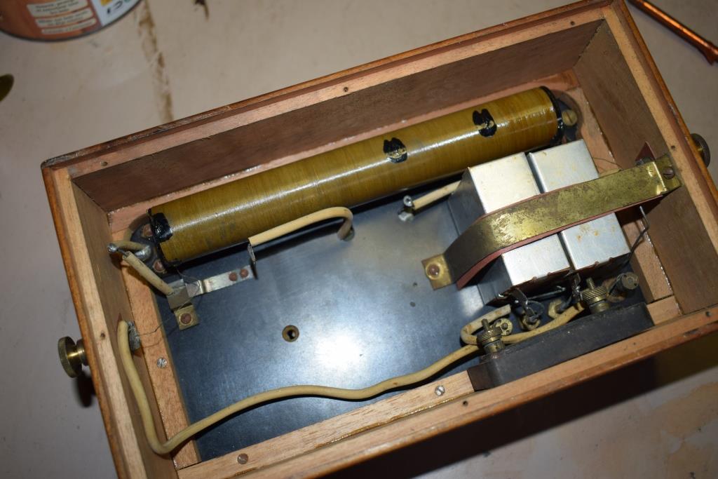

Que contiennent les 2 blocs gris clair et le bloc gris foncé ?

Bonjour R92, les deux gris clair sont des condos ; l’un de 0.1 µF et l’autre de 0.01 µF à 1% !! Le bloc plus foncé semble être aussi un condo de 986 pF. Ce qui est assez curieux c’est que ces condos semblent bons ! A voir en fonctionnement évidemment. Merci pour votre réponse.

Bizarre. :question:
La présence de condensateurs laisserait entrevoir un pont de Sauty avec curseur, destiné à la mesure des capacités, et qui s’utilisait avec une source de CA et un écouteur.
Mais la dénomination ohmmètre n’est pas cohérente avec ça.

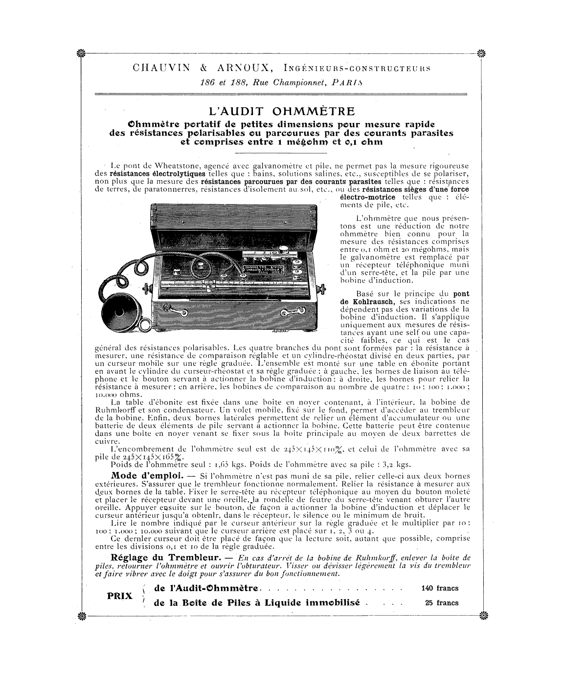

c’est un pont de Kohlrausch, destiné à la mesure d’electrolytes
vendu sous le nom de Audit Ohmmètre
Extrait du catalogue Chauvin Arnoux 1915

Merci Daniel, le mystère commence à s’éclaircir !! Bon W-E.
