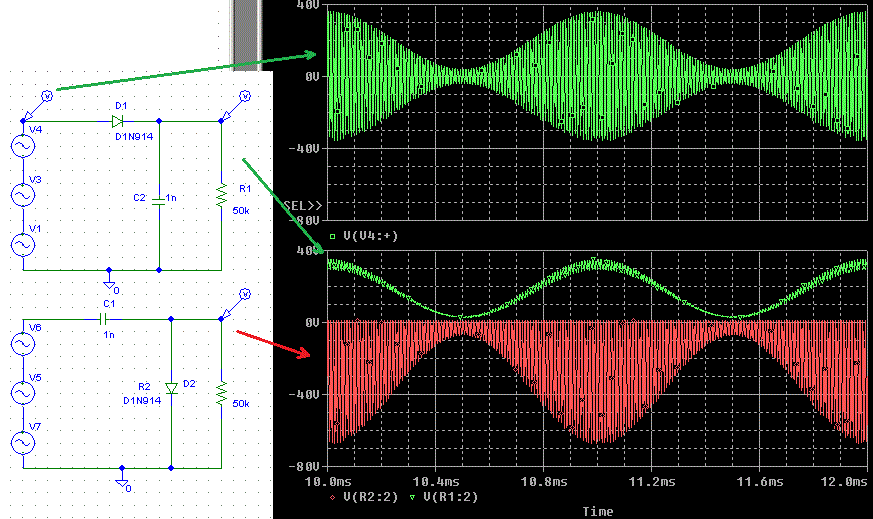

Diode et résistance sont connectées en // : voir mon schéma que je remets en copie.
D’ailleurs on trouve le terme « détection parallèle » par ailleurs.
J’ai refait la simulation PSPice et on retrouve bien la forme du signal que j’ai mesuré dont un chouïa dans le positif…
En court-circuitant Rk, Vg/k = Vg/masse bien sûr et avec une tension crête positive de 3,6 V comme déjà mesuré pour Vg/k avec Rk en fonction.
Pour résumer, sur le doc joint, le résultat d’une détection série (en vert) et d’une détection parallèle (ou clamp, en rouge) pour un même signal HF modulé en amplitude.
Après le clamp il faut ajouter un filtre pour obtenir le signal BF, ou la composante continue dans le cas des antifadings retardés.

J’avais bien indiqué que sont en série: La source, le condensateur et la diode. Seule la résistance a une position particulière. Plutôt que d’être en parallèle sur le condensateur, elle est ici en parallèle sur la diode. Mais de cette façon-là, elle décharge également le condensateur. Si vous considérez à part le signal aux bornes de chacun de ces composants, vous constaterez que le signal a la forme habituelle.
Dans le montage présent, le but poursuivi n’est pas le redressement, mais entre autre, la génération d’une tension de polarisation pour l’oscillateur. La question du filtrage de la tension redressée ne joue donc aucun rôle.

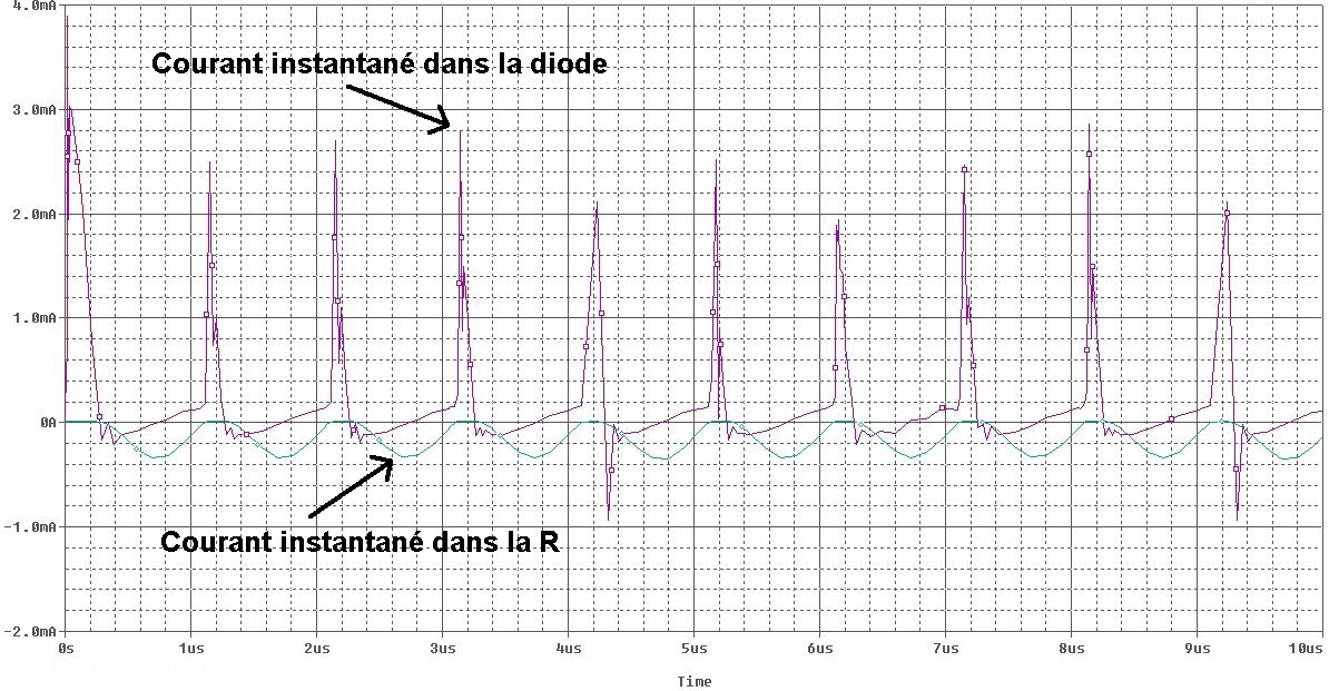

  • alternance positive du signal en entrée => diode passante => le courant passe dans la « diode » en chargeant le condo au passage ; ddp en sortie = ddp aux bornes d’une diode passante => si la diode est un tube, sa résistance interne non nulle donne peut-être une faible ddp positive en sortie,
  • alternance négative du signal d’entrée => la diode est bloquée et donc il n’y a pas de courant qui la traverse.
J’en conclus que :
  • la diode n’est traversée par un courant que pendant l’alternance positive,
  • ce courant ne passe alors pas dans la R en // sur la diode (car R >> résistance interne de la diode en sens passant),
  • multiplier R par le courant de la diode n’a pas de sens car quand ce courant diode existe, il retourne là où il est né donc au générateur… sans passer par R.
J’ai tout bon ou tout faux ?

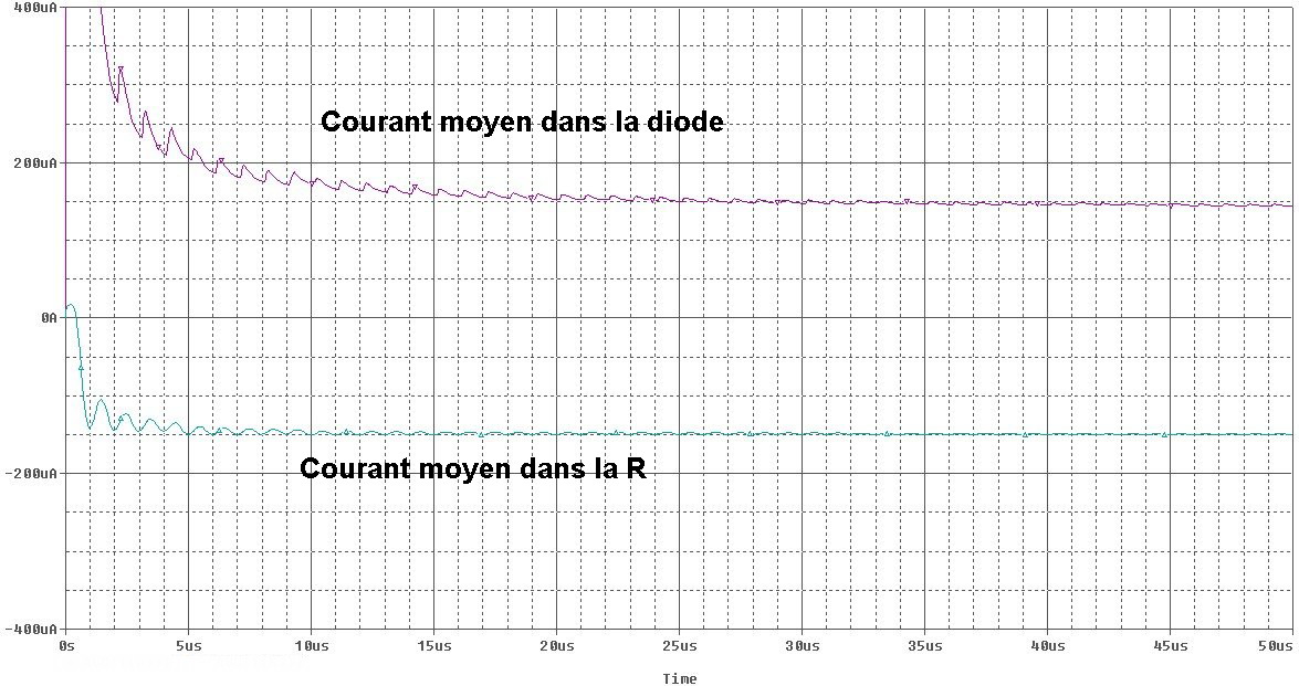

Nouvelle récré sur PSpice : je lui ai fait calculer et tracer les valeurs instantanées et moyennes des courants R et « diode ».
C’est très impressionnant !
Toujours avec les mêmes valeurs et pour une F à 1 MHz, on voit qu’au bout de 50 µs, soit 50 périodes du signal, les valeurs moyennes des courants dans R et la diode tendent exactement vers la même valeur : 280 µA dans mon exemple.
Diantre, ah ben pourquoi ?!?
Ca doit être dû au condo mais comment ?..

" les valeurs moyennes des courants dans R et la diode tendent exactement vers la même valeur : 280 µA dans mon exemple."
ça c’est une évidence : Courant dans R + courant diode = courant dans le condensateur.
Or, le courant moyen dans un condensateur en régime périodique est toujours nul. Il est donc normal que les courants dans R et dans la diode aient même valeur absolue puisque leur somme doit être nulle.

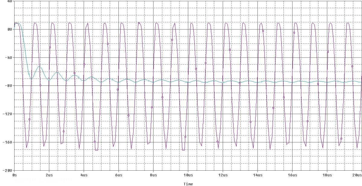

Voilà les quelques courbes issues de PSPICE et qui confirment l’ensemble des raisonnements.
Attention : les échelles de temps sont différentes.
Le graphe du bas représente les tensions intantanée et moyenne aux bornes de la diode, donc entre grille et cathode.
La tension d’entrée de 20 Vc/c est un peu juste car elle amène une polar de - 7 V seulement.
Avec 26 Vc/c, on arrive à - 10V.
