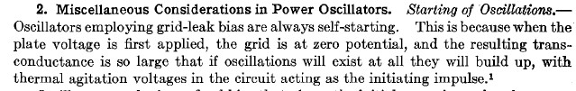

Pour en finir avec les oscillateurs, j’ai trouvé des choses intéressantes sur le démarrage des oscillations dans le Terman : Radio Engineers handbook de 1943 page 483 et suivantes , il traite aussi de façon basique des premiers détecteurs dans un super-hétérodyne page 567 et les autres. Tu devrais trouver ce bouquin sur le Net

Terman page 482 (extrait joint) : c’est bien ça !

Démarrage, page 483
Pas bête l’explication : Vg/k = 0 V au départ donc un bon courant plaque !
Un peu de bruit thermique et hop, ça démarre.
<edit 15:32>Je joins aussi l’extrait de la p. 483 sur le démarrage. Intéressant.

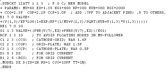

Doit y avoir un souci dans le modèle de triode que j’utilise dans Pspice car sans résistance, j’ai un courant
grille sinusoïdal symétrique autour de 0, donc positif puis négatif donc dans les 2 sens !!!

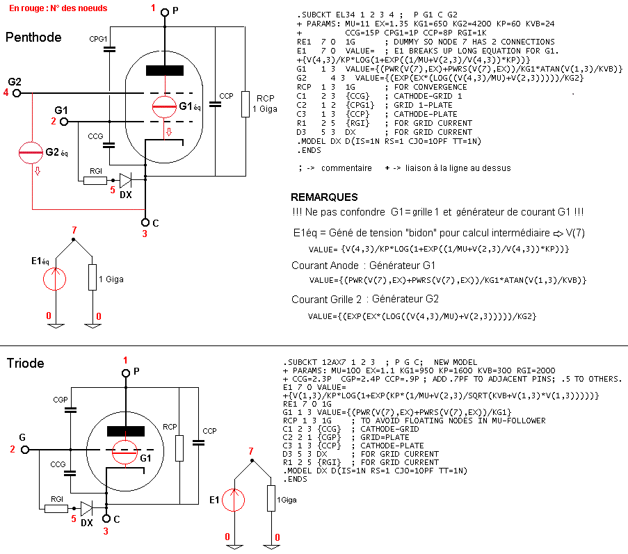

Pour info, les modèles de tubes de Norman Koren qui sont le plus utilisés sur PSpice (doc joint).
Les équations peuvent varier légèrement selon les utilisateurs.
En grille positive, le modèle n’est pas très sophistiqué, on trouve simplement une diode en série avec une résistance.
La capa Cgk explique les composantes alternatives des courants de grille.

Puis je suis allé modifier les paramètres de la triode en mettant à 0 toutes les capas (dont celle de la diode DX), grâce au schéma de Jean-Claude (je joins le « SUBCKT » que j’ai utilisé, un peu différent pour certains paramètres).
Cela atténue considérablement le pseudo « courant inverse de grille » qui passait en fait à travers ces capas…

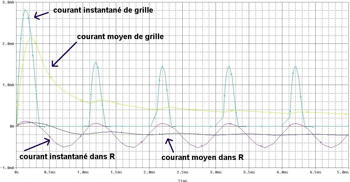

Sur PSpice en BF (f = 1 kHz, C = 50 nF). Comme ça, on n’est plus embêté par les capas parasites.

Oui mais cette R va fatalement décharger un peu C pendant 3/4 d’alternance en créant un courant moyen qui va la traverser et dont la valeur tend vers e_max/R.
Dans la diode, ce courant moyen est le même (en valeur absolue mais il est de signe opposé) à chaque premier 1/4 d’alternance (« impulsions de charge ») puisque le courant moyen dans C sur une période est algébriquement nul.
Si on veut se mettre au cut-off (classe B), il faut que Lg délivre e_max = cut-off et le courant dans la diode (ou dans la résistance mais pas aux mêmes moments !) vaudra cut-off/R.
Par exemple 10 V / 50 k = 200 µA.
Courant moyen accepté par la grille selon constructeur.
CQFD (QED pour les latinistes :wink: ).
F = 1 kHz, C = 50 nF
Sur une « période » de temps un peu plus longue (50 ms), on voit bien les moyennes converger vers 200 µA, le temps que le pic de départ du courant de charge initiale de C soit « absorbé » dans la moyenne correspondante…
On voit aussi - comme cela a été signalé - un petit courant direct dans R pendant la charge du condo, la résistance interne de la diode passante n’étant pas nulle.
