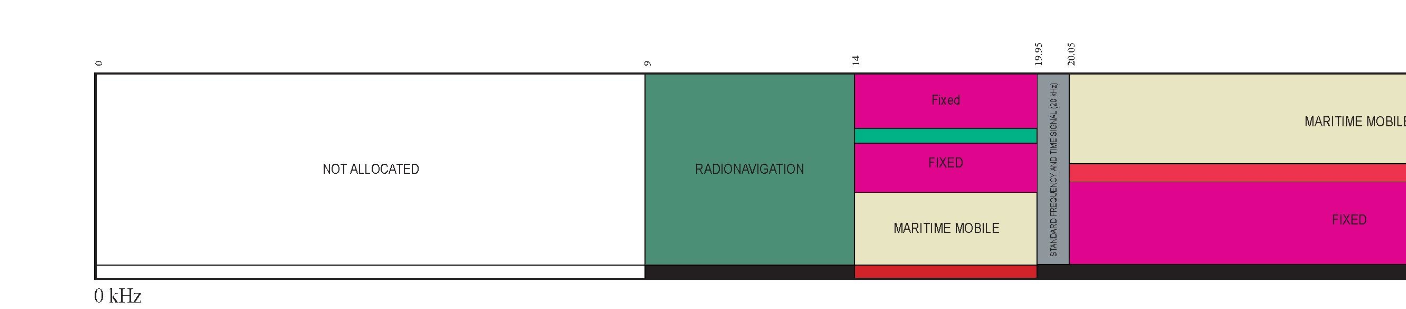

On écoute quoi dans ces bandes de fréquences
bonjour
Si je ne me suis pas trompé ,En AM de 0,55 a 1,6KHz et de 1,6 a 4,5KHZ que peut t’on écouter.
ezed80
le fichier complet
il suffit de changer le pays dans le titre
euroréan…
french…
etc…
radiolo peut preciser :sunglasses: le recepteur Trio possede ses bandes de fréquence donc a quoi elle servent.
Il ne s’agit pas de kHz mais de MHz. :wink:
Entre 0,55 et 1,6 MHz, c’est la gamme PO où il n’y a plus aucune émission française actuellement.
Entre 1,6 et 4,5 MHz il y avait la bande dite « chalutier » (communication entre les bateaux et le continent) désormais obsolète, des émissions de radio commerciale dans les pays tropicaux notamment et la bande radio-amateurs des 80 m.
