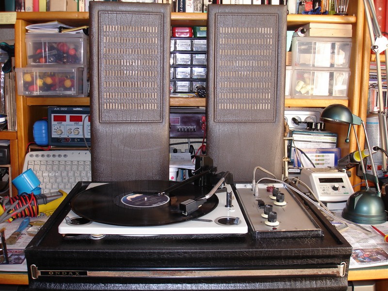

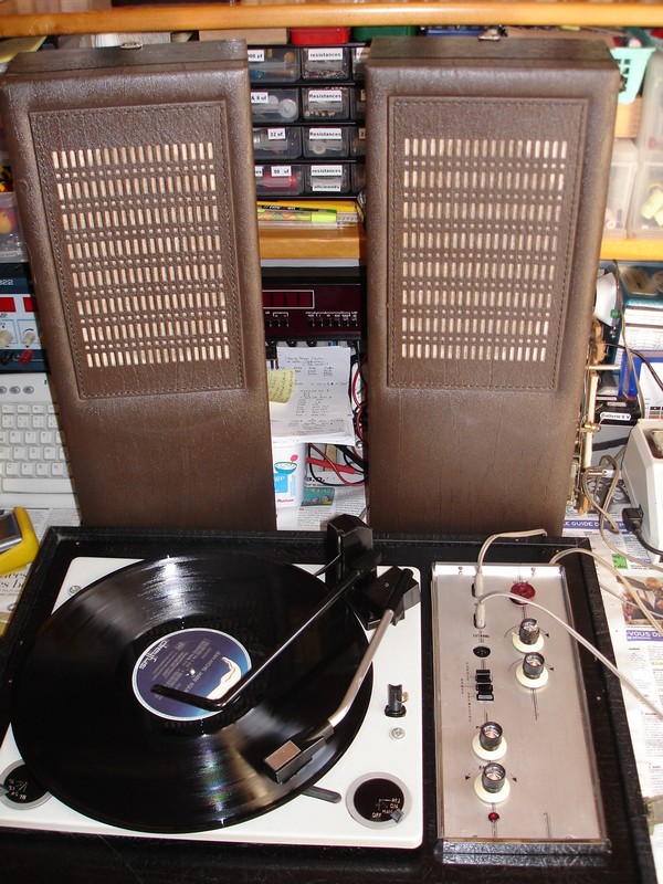

Mon Ami « doux dingue des HP », (ce n’est pas péjoratif, puisqu’il aime se présenter comme ceci!!) m’ayant confié une platine « valise à lampes », ou si vous préférez, un tourne-disque, trouvé dans le grenier de la maison où demeure sa Mère (93 ans!), Je lui ai remis cet appareil en état.

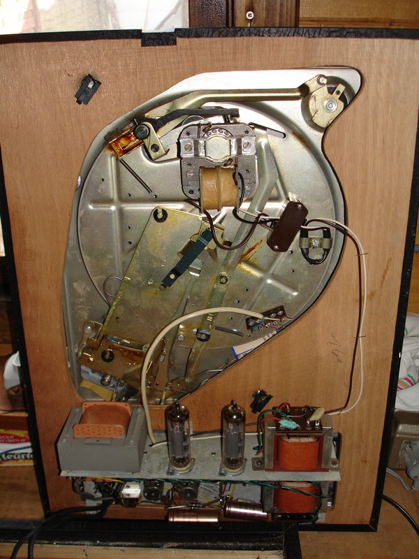

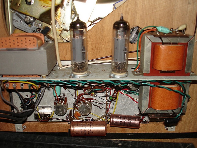

Il fonctionne correctement, le son est bon, tous les réglages sont fonctionnels. L’ampli est équipé de deux ECL86, les transfo sont impec. Je vous passe quelques photos .

Cet appareil a été fabriqué le 3 janvier 1968, N° 124612, La platine est une BSR made in Great Britain!
Si quelqu’un connaît cette marque?

Précision: la photo 3, arrière de la platine, a été prise AVANT la restauration! Est beaucoup plus propre et éléments mécaniques remis « en ordre »…!

Jacques : « ton » appareil n’est pas un tourne disque, puisqu’il possède un ampli !
À ce sujet, voir mes explications sur un site bien connu !
Un tourne disque est destiné à être branché sur la prise PU d’une TSF, ou sur un ampli.
Cet appareil est un électrophone, à la période charnière où les électrophones devenaient presque des chaînes.
Un bien bel appareil de marque connue avec une bonne platine, bien connue :slight_smile:
Serait-il possible d’avoir les références précises de la platine :question: D’avance merci.
Une vérification, et une révision seraient les bienvenues. Courroie, galet , tête…
Et surtout condos avant une catastrophe.
Bien vérifier la tension de cet appareil, d’origine britannique. J’espère que la fréquence est bien de 50 Hz !
1968, les appareils à transistors se généralisaient déjà, mais il y avait, heureusement, encore de bons appareils à tubes.
Bien dommage de vendre un si bel appareil :mrgreen:

Le galet est impeccable, après nettoyage,et réglages pour un bon positionnement sur les 4 étages correspondants aux nombres de tours.
Tête vérifiée également, connexions et état du saphir. Je pense que c’est un saphir, car il est blanc transparent et ne semble pas émoussé!
Pour la platine, je n’ai aucune autre indication que ce qui est inscrit au centre, dans la partie noire plastifiée?

Pour en revenir à l’électrophone : ce n’est pas de la Hi Fi, mais un appareil correct, stéréo et à lampes. Seul le redressement est fait par semi conducteurs.
