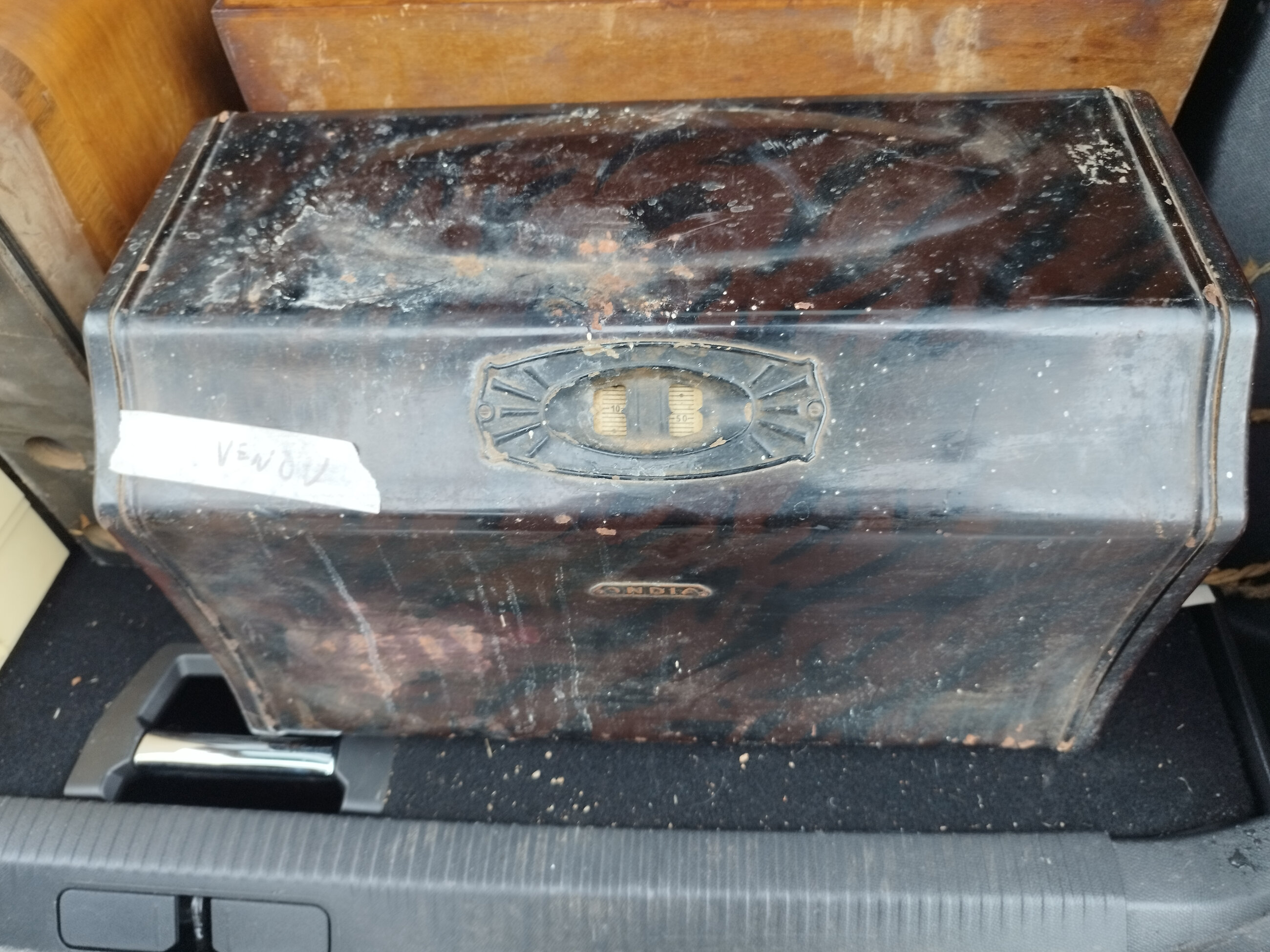

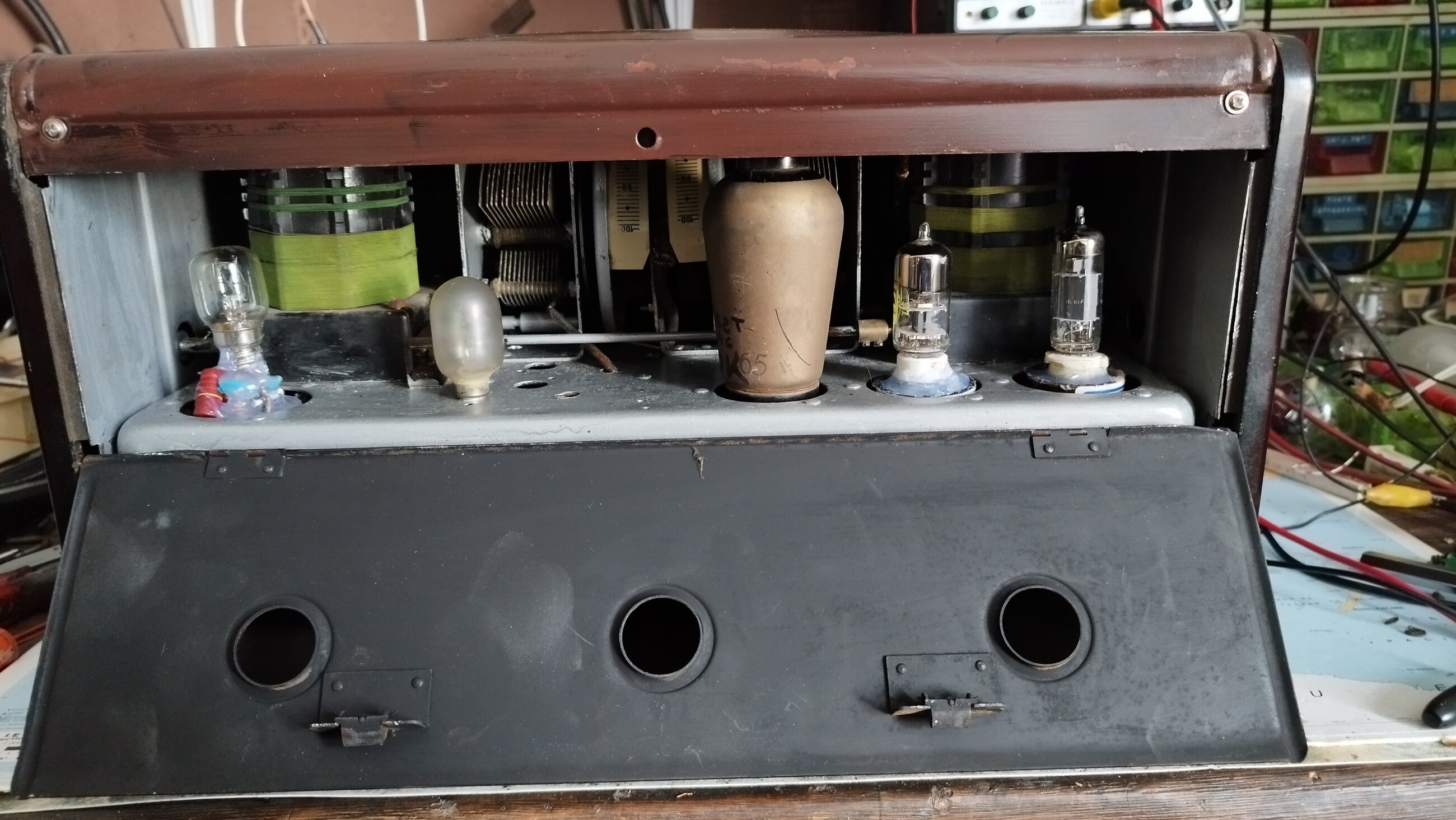

J’ai acheté ce poste sans lampes , sur le grand livre il y a plusieurs modèle du même genre , le mien a le dessus bombé comme le 3332 mais pas de viseur lumineux (pas les 2 ampoules entre les lampes) comment retrouver le bon modèle ONDIA ?
Laurent f4fdw
je dirais que c’est un 3332

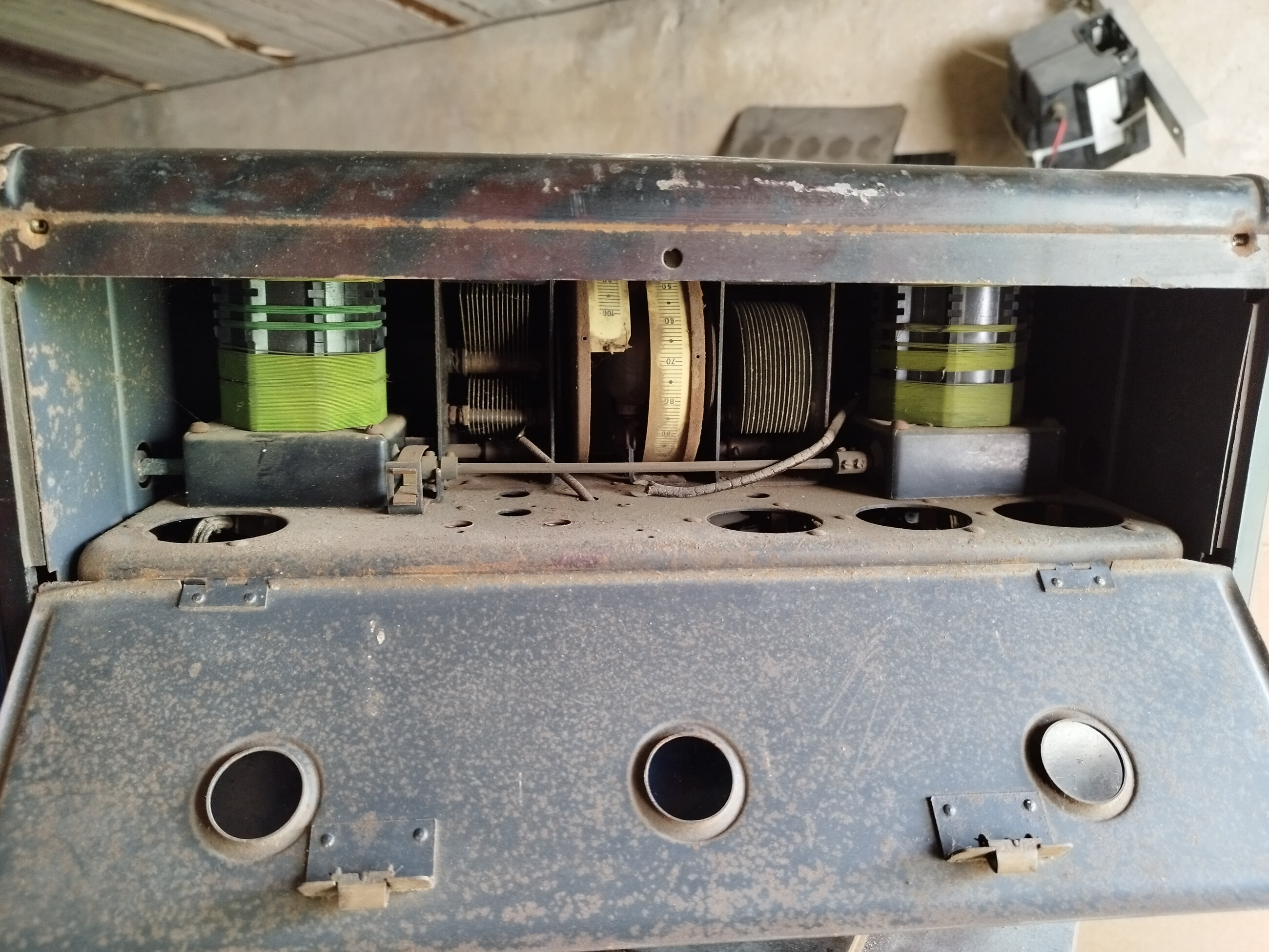

il semble lui manquer pas mal de choses
manque les lampes bien sur mais encore ? j’ai comparé avec ce site
T.S.F Radio Triode - Ondia 4432

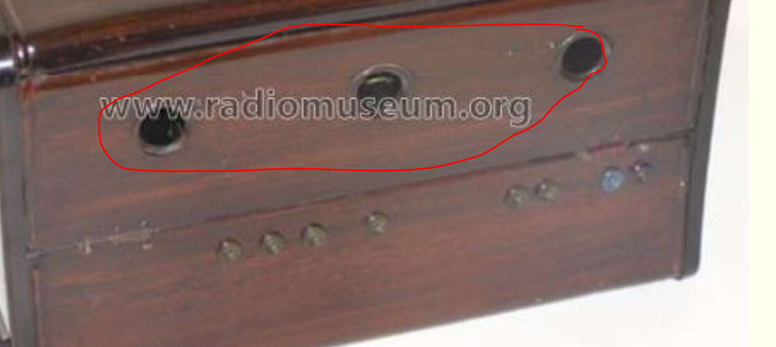

le 3332 sur le grand livre à les 2 ampoules entre les lampes , pas moi , et mon modèle à un inter sur le coté en plus .

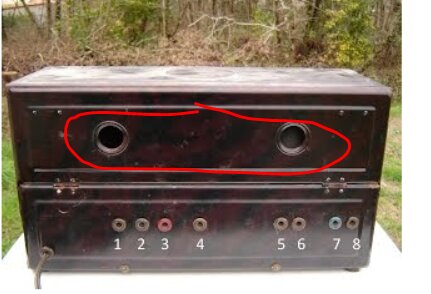

Bien vu , tout les modèle ont 2 lucarnes , sur le 3332 pas de photo de l’arrière , peut-être que quelq’un peut confirmer que le 3332 à 3 ouvertures .

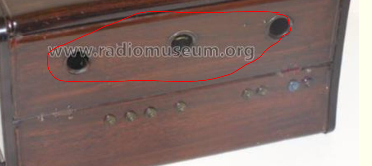

sur RM le 3332 a 3 lucarnes et un bornier arrière a vis
ton bornier est comment ?
fiches bananes comme ce lui de TSF Radio Triode
ou a bornes a vis comme celui de RM
fiches banane pour moi la partie isolé de la fiche est visé dessus et retient la tôle en même temps ,
pas mal de varietés sur ces modèles !!!
et pas d’inter juste au dessus du fil d’alimentation sur celui de RM.
sans doute de tres petites series avec des modifications frequentes pour coller au plus pres des innovations ( reussies ou pas) de la radio de cette epoque

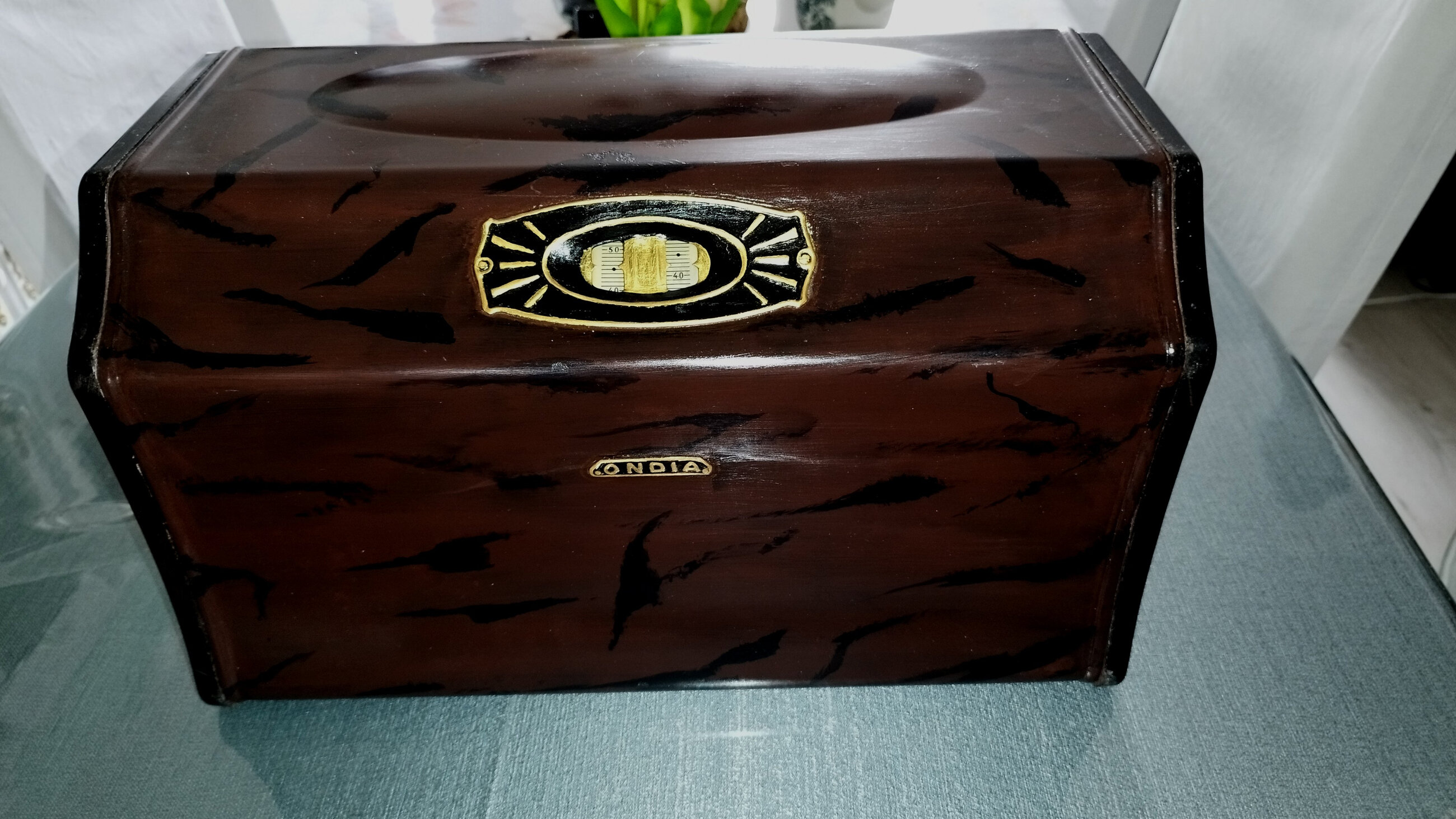

Ok , je vais le relever , c’est déjà fait coté alim. j’ai un coté de la HT coupé , donc j’ai démonté le transfo et je vais rebobiner cette partie , c’est bien fait car c’est des galettes qui sont séparables et on ne rénove que ce qui est nécessaire .
Restauration terminée pour l’Ondia 3332 , le schéma est disponible sur le grand livre avec des photos , les 2 premiers schémas ne sont pas complets merci aux administrateurs de les supprimer , plus bas c’est les mêmes avec les tensions.
F4FDW Laurent
si tu pouvais mettre les schemas sur fond blanc c’est plus facile a imprimer que les fonds gris
Ok , pas de soucis , supprime tout les schémas si tu peux car moi j’arrive pas , je les refait en blanc .
oK je supprime
et voila du blanc .
