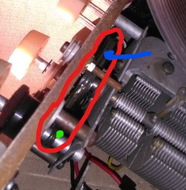

Ondia de la fiche 23156 réparable?
il y a un demultiplicateur a ficelle derriere !!!
comment est bloquée la ficelle sur l’axe de commande ?
si elle n’est pas bloquée ( trou dans l’axe ou autre artifice elle derapera forcement et on aura des problèmes de centrage d’aiguille
j’ai bien également changé les autres en rouge. (désolé, le schéma c’est affiché après)
effectivement j’ai un trou dans l’axe de commande. :sweat_smile:
mais qu’entends-tu par le demultiplicateur. c’est la poulie du CV en plastique noir?
CV
le demultiplicateur c’est ce qui est cercle en rouge
dans la poulie fleche bleu il doit y avoir un ressort
l’axe de commande doit avoir un trou perce proche du point vert
j’oubliais, l’œil magique s’allume à l’arrière (on voit un point orange)
Pour la poulie avec la flèche bleue, il y a bien le ressort. Un côté du fil y est attaché. L’autre côté est fixé par un nœud à un trou. Je vais faire le nécessaire. Merci beaucoup!:grin:
