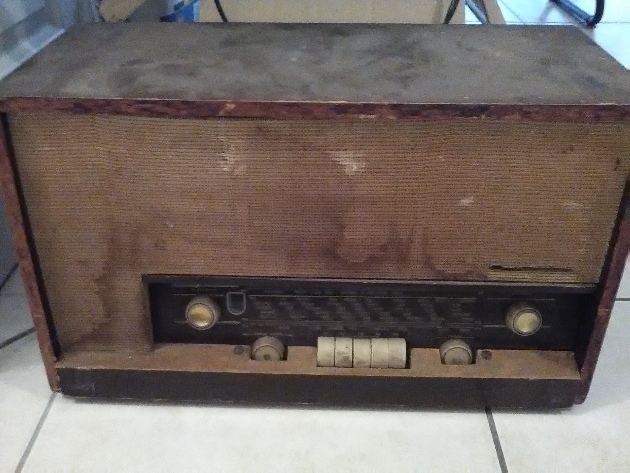

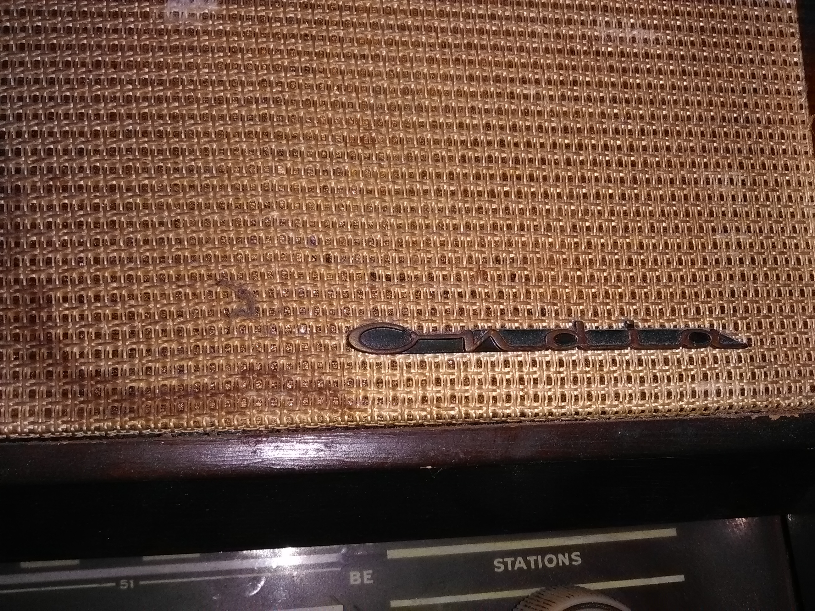

Alors oui, moi aussi j’y ai cru au départ, mais voilà la photo du logo de près:
De plus la façade ne correspond pas au Missouri 583 de la photo: la plaque de commande des stations est décalée sur la droite)
C’est bel et bien ondia… (il est possible que la marque ait été racheté par grandin qui repris ensuite le même montage, ou encore ondia et grandin appartenaient à la même entreprise, une marque étant « plus luxueuse » que l’autre?)…

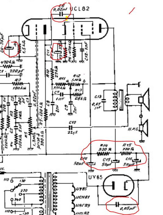

« Pierrot_du_82
Sur ces postes Grandin il y a une flopée de petits condensateurs dont la valeur est de quelques dizaines de nanofarads, de couleur jaune foncé ou marron qui sont à remplacer systématiquement… »
Je confirme! Ils sont bien là…et pas toujours facile d’accès…

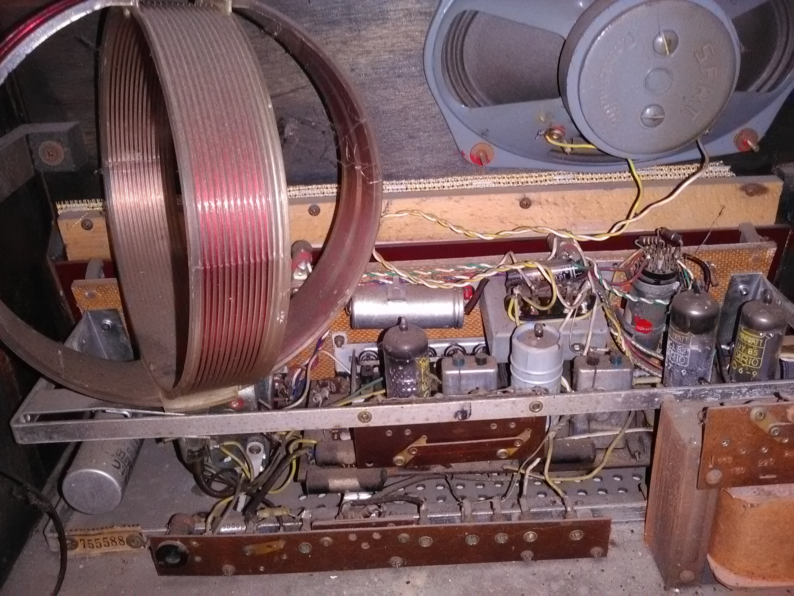

Alors voici le premier topo des pièces présentes/manquantes/à remplacer:
Manquant: les fils , la plaque carton arrière du boitier
A remplacer: tous les condensateurs…(chimiques,…), le potentiomètre gérant la puissance (grippé), le cable de branchement (promis je ne mets pas sur secteur avant d’avoir tout fini et prit les précautions)
Une résistance dont un fils est dessoudé.
D’apparence, les lampes sont en bon état: pas de fissures ni coloration blanche…à tester plus tard
Le transformateur est positionné sur 240v.
Le haut parleur est en parfait état (ouf).
domi_du_33
Merci pour le schéma! Je vais l’étudier pour vérifier si c’est exactement les mêmes composants et montage. (pour l’instant les lampes sont semblables ) (il y aurait une prise magnétophone???)
