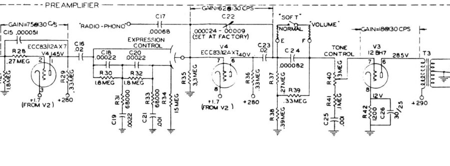

merci Jacques pour vos indications ,mais je n’ai pas cette doc
j’ai trouve 2 doc sur internet mais elles ne font pas mention de cette modification
si vous avez ce document il me serait utile d’en avoir une copie reduite au schema ,sinon la ref de la doc
merci
Vici le schéma seul:
sinon j’ai la doc complète.
Jacques
Ci joint les 2 morceaux du schéma général pour repérer les points X et Y du schéma précédent.
Jacques
merci Jacques
je pense m’en sortir avec vos schemas
