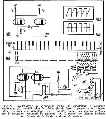

Je vais reprendre la remise en etat de mon ondioline.
Je vais me concentrer sur l’oscillateur controlé par le clavier.
Comme les sous ensembles ne sont pas facile à manipuler, en particulier le sous ensemble clavier qui n’est apas en état.
D’oû l’idée de faire un petit montage simple avec des composants en bon états pour simuler le clavier.
L’ensemble des touches est remplacé par un potentiometre logarithmique entre la grille et la masse.
Cela doit suffire pour mettre au point l’oscillateur.
J’ai longtemps cru qu’au repos les resistances du clavier n’étaient pas reliliées à la masse. En fait je pense qu’au repos toutes les touches (ou presque) sint reliées à la masse. Un condensateur de 0,1 microfarad bloque le fonctionnement de l’oscillateur.
Quand on appuie sur une touche on deconnecte toute les touches sauf bien sûr sur celle qu’on enfonce. L’oscillateur resta bloqué par la condensateur de 0,1 micro.
Il faut enfonce un peu plus la touche pour deconnecter le 0,1 micro (Une vis de réglage sur le contact permet d’affiner cette deconnection. L’oscilateur demarre mais le signal de sortie est rendu inaudible par la boite d’attaque qui n’est pas encore assez enfoncée. En continuant l’appui sur la touche, le niveau augmente au grés de l’enfoncement de la boite d’attaque.
Pour la mise au point de l’oscillateur seul, tout ce processus n’est pas utile.
Il faut simplement un potentiomètre logarithmique et un condensateur pour varier la note. Un inter evecun condo de 0,1 micro pour verifier le blocage de l’oscillateur.
Dès que j’ai fait le montage je vous tiens au courant.
Jacques

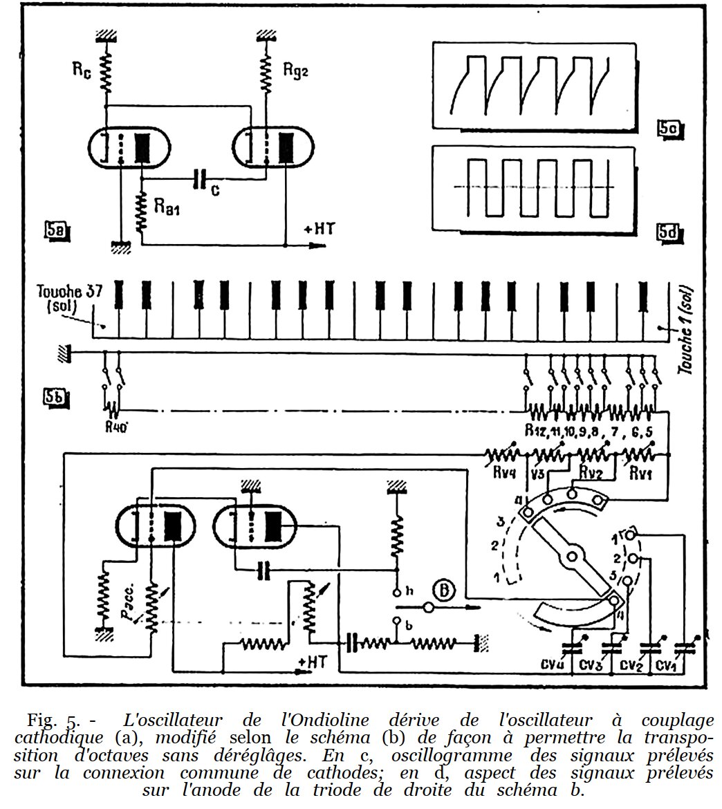

Le schéma de l’oscillateur.
OndiolineManual2010(Foxit)-10.pdf (473,6 Ko)

Mon ondioline, dont je ne sais pas qui est intervenu dessus auparavant, comportes des anomalies telles que des valeurs de résistances totalement aberrantes, la plupart étant maintenant corrigées. Il me reste à trouver les bonnes valeurs des condensateurs du clavier (CV mica et même CV ajustables qui paraissent également fantésistes).
L’oscillateur construit autour d’une 6SN7-GT fonctionne sur toute la plage des notes du clavier, avec une étendue réduite entre octaves inférieure 2 et par conséquent, une étendue entre les 2 Sols extrêmes du clavier inférieure à 8, avec toutefois un centrage pas trop décalé. Le remplacement par une 6SN7-GT neuve ne change strictement rien. Les divers réglages décalent la tonalité vers le haut ou vers le bas mais n’influencent que très peu l’étendue.
Je pense que la 6SN7-GT ne travaille pas dans sa plage linéaire. Par comparaison au schéma de 1957 qui utilise une 12AU7, les résistances entre anodes ont des valeurs très différentes, de l’ordre de 5 fois supérieures. J’ai aussi trouvé un PDF correct qui donne les caractéristiques et les courbes de la 6SN7-GT. Je vais donc me rapprocher de ces valeurs.
La tension d’alimentation du tube qui est de 145 volts me semble correcte.
