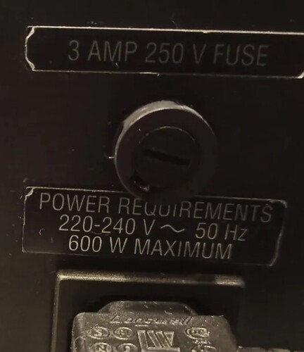

Au regard des dernières acquisitions ampli ALESIS RA-100 (600w indiqué au dos) , ampli Harman Kardon HK3250 (100w indiqué au dos), ampli Technics SU-V3 (460w indiqué au dos), pour les platine CD, cassettes , vinyles la question ne se pose pas car font toutes entre 10 et 20w généralement.
Comme évoqué plus haut l’idée est de savoir si l’appareil s’allume et tourne pour les platine ou sort un peu de son pour les ampli et éviter trop de déconvenues (" Sisi ça marche" , mais de retour chez non et donc direction réparateur… )
Avec un fusible secteur de 3Amperes , ce sont quels sortes de watts :joy::joy::joy:

Si c’est juste pour ça ton ampli qui consomme 600 W ne le fait qu’à sa puissance maximum en régime prolongé, à faible puissance il consomme certainement beaucoup moins que 100 W.
D’ailleurs le fusible de 3A est là pour empêcher de sortir trop de puissance trop longtemps.
