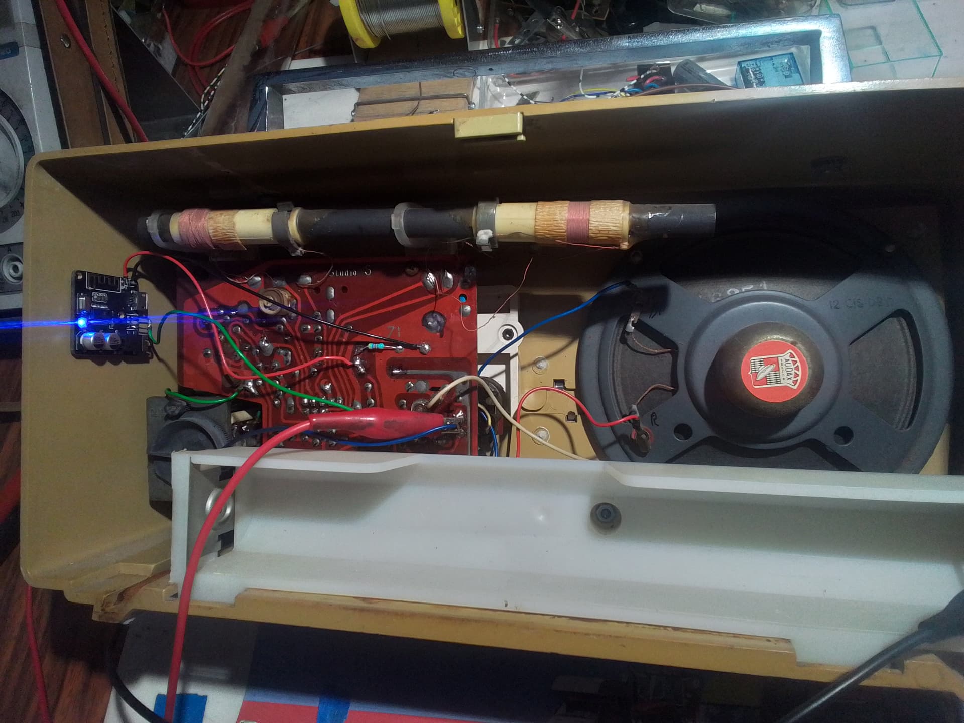

Bonjour, bluetooth sur Studio Optalix , pour le faire revivre…

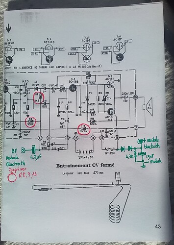

Bonjour, voici les modifs a faire sur le Studio
Isoler l ampli bf en retirant les résistances R 8,9,12.
Pour l alim du module installer deux diodes OA85 en serie et une 4,7K et un 10mf en decouplage pour obtenir 5 volts a partir du 6 volts.
Raccorder les sorties BF du module point chaud du potard de volume via un 4,7 mf.
Voir schema.
J utilise un autoradio lecteur CD et clef USB , dont les sorties BF des prises RCA sont raccordées a un module Bluetooth emetteur.
Bonne journee
Bonjour et Merci !
c’est clair , précis !
on n’utilise plus la fonction radio du poste…? il fonctionne uniquement en BT ?

Oui, fonctionne sur piles, ça marche aussi sur le modèle secteur.
