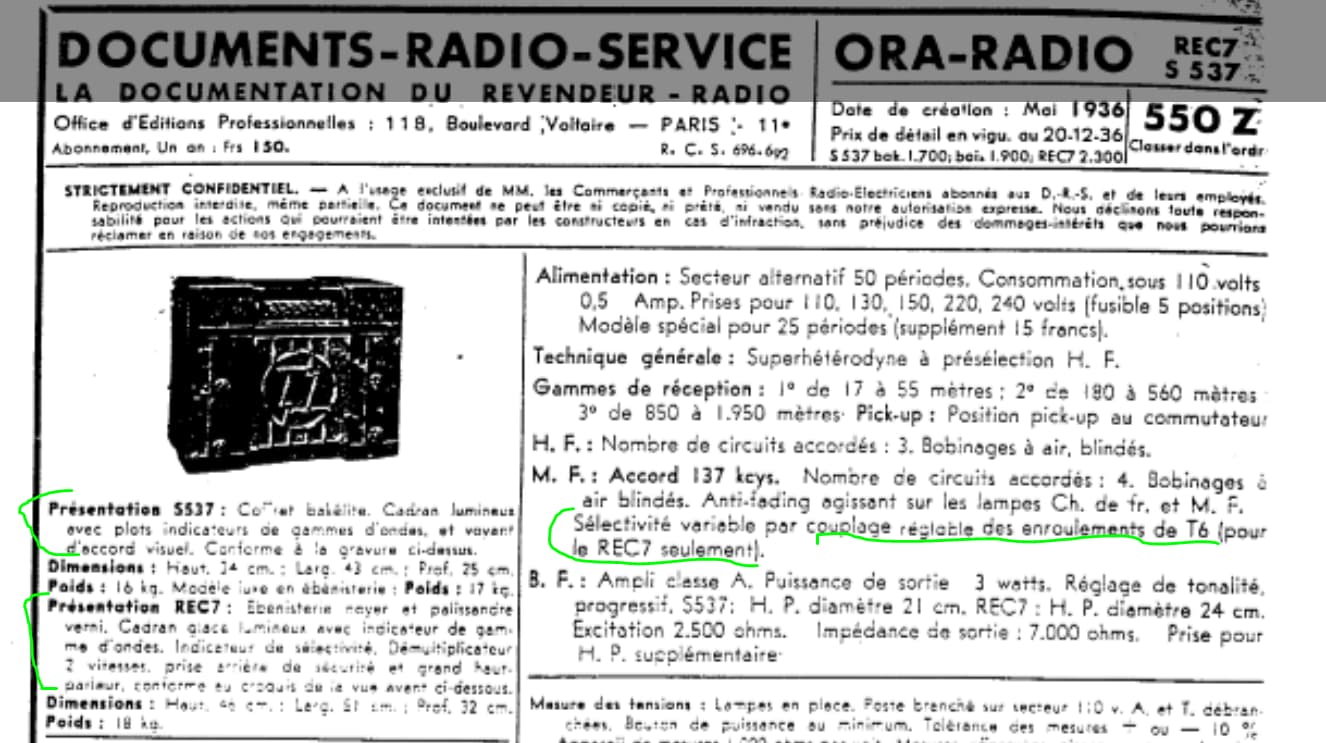

Je ne suis pas certain que le schéma du L737 soit celui du bon modèle : le dos mentionne un bouton et un câble relié à la deuxième FI pour régler la sensibilité.

La sélectivité variable, j’avais vu cela sur des postes dont on jouait sur la polarisation des lampes, mais là c’est mécanique : un cable frein de vélo, relie le haut de la seconde FI, à une sorte d’entrainement du style de ceux qu’on trouve pour les cadres. Sur le dessus de la FI est planté une tige métallique. Comment cela fonctionne-t-il ???
mecaniquement comme c’est dit dans mon document precedent
on fait varier le couplage entre bobines en modifiant la distance entre les deux
on peut aussi modifier la position d’un ecran magnetique entre les bobines
la polar des tubes , si elle fait varier le gain n’a jamais modifie la selectivité

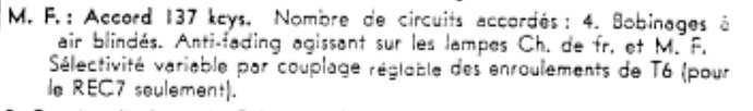

J’ai eu bcp de mal à déchiffrer ton texte, il y a des scans qui ne sont pas terribles.
Merci beaucoup ! Maintenant je comprends mieux, car cela m’a semblé saugrenus « 137 keys ». C’est quand-même une façon fort étrange d’écrire les kHz.
c’est pas des Keys mais des Kcys comme Kilo Cycles

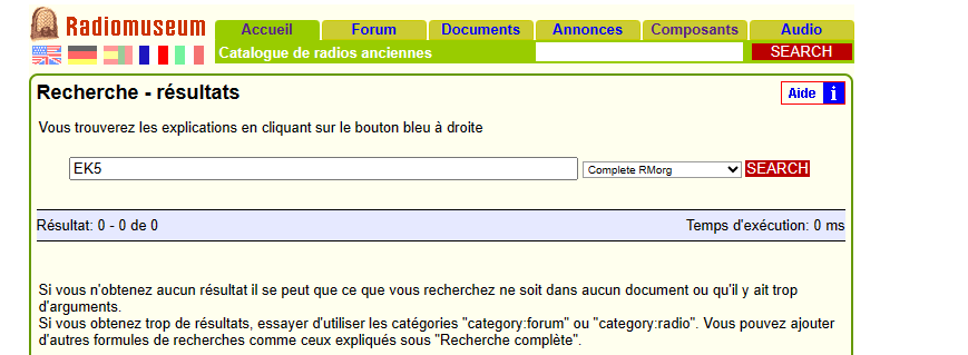

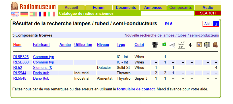

la EK5 n’exite pas et la RL5 aussi
