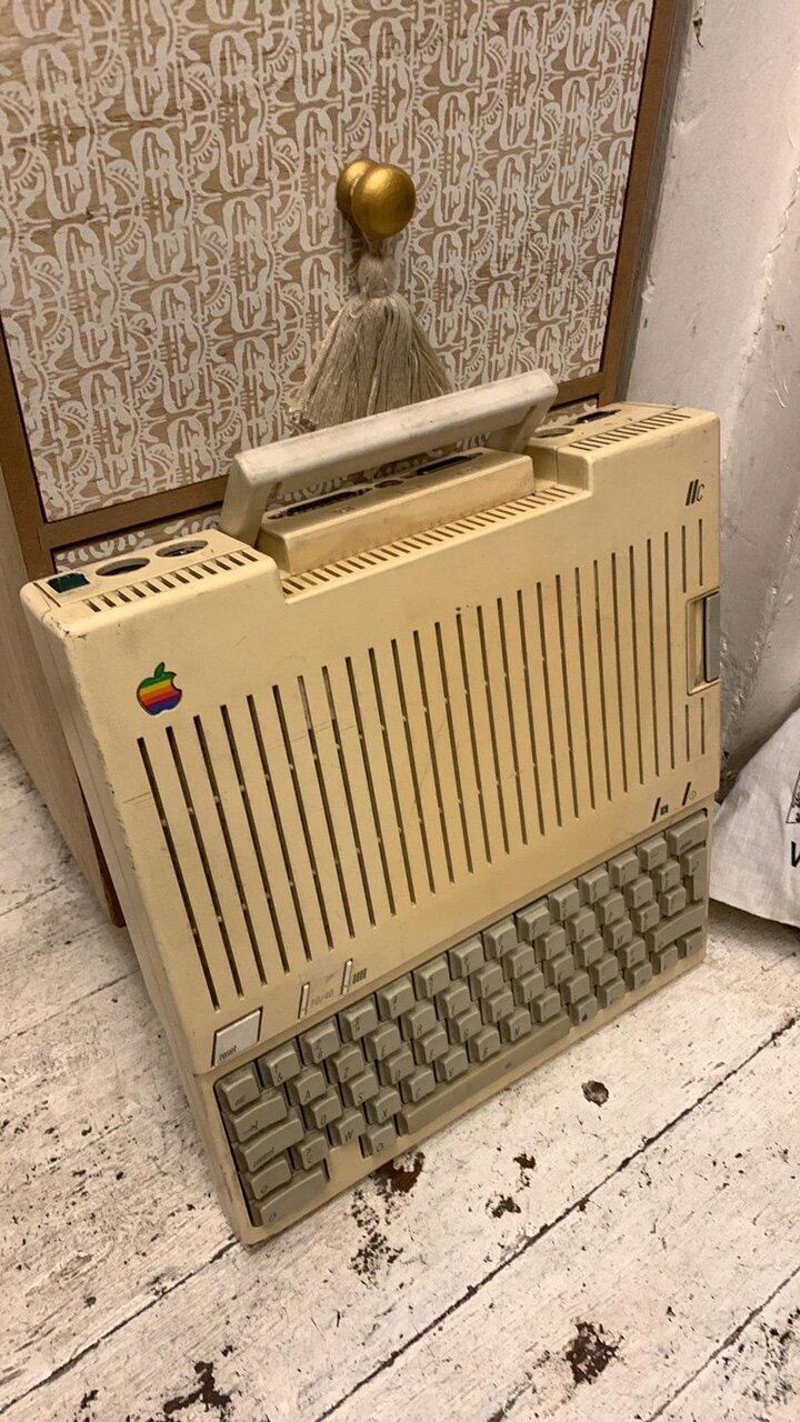

Un ordinateur Apple/Mac ancien trouvé par mon fils qui est fan de la marque.
Recherche toute info sur ce modèle : identification type, processeur, mémoire, version système d’exploitation, etc.
Quels périphériques extérieurs sont nécessaires pour le faire fonctionner : écran/moniteur, disques Floppy ou disque(s) dur(s) externes, souris…
Merci ! d’avance de votre aide,
Cordialement

Hello Jérôme,
Je pense que c’est un apple IIc ou une variante, apparu sur le marché vers 1984. Un écran séparé, un lecteur de disquette séparé aussi,…
LB
L’apple IIc était l’avant-dernière version d’Apple à processeur 8 bits (65C02, version CMOS du 6502 utilisé dans les versions précédentes depuis 1977, modulaires comme plus tard l’IBM PC en 1981).
Pour plus de détail sur les différentes variantes d’Apple II, voir ici:
fr.wikipedia.org/wiki/Apple_II
C’était du temps où les ordinateurs Apple n’étaient pas encore complètement verrouillés, ce qui a pris fin avec le Mac Intosh. :frowning:

Si vous n’avez pas de lecteur de disquette, vous ne pourrez pas en faire grand chose.
Tout au plus faire tourner un programme en basic.
Mais si vous ne pouvez pas l’enregistrer…

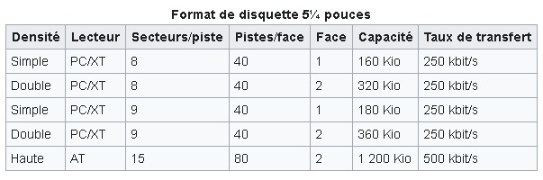

143 Ko plutôt non ?
:arrow_right: fr.wikipedia.org/wiki/Disquette#Histoire
360 Ko, c’est sur PC
Sur les Apple II, le lecteur de disquette 5"1/4 fabriqué à l’économie ne pouvait pas stocker plus de 143 Ko
+1
C’était des lecteurs « simple face », il me semble qu’il y en a eu aussi sur les tout premiers PC (180 ko).
Il y avait d’ailleurs des disquettes « simple face » vendues moins cher, c’était les mêmes mais elles n’étaient pas certifiées sur la 2ème face. On les utilisait tout de même sur la 2ème face dans ces lecteurs en les retournant (comme un disque vinyle), parfois avec une capacité moins importante à cause de défauts.
Idem plus tard avec les lecteurs et disquettes 3"1/2 (simple face 360 ko, double face 720 ko) mais celles-là n’étaient pas réversibles. Plus tard leur capacité a été portée à 1,4 Mo (haute densité).

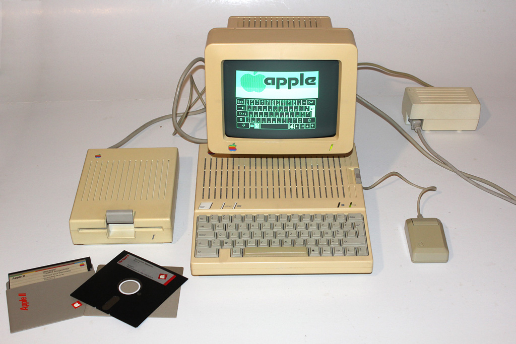

Bonjour Jérôme,
C’est bien un Apple 2C, j’en possède un qui fonctionne parfaitement.
Sur l’unité centrale, il y a sur la droite, un lecteur de disquette 5" 1/4.
Le plus dure, c’est d’en trouver une qui a le programme de démarrage avec la démo.
Sinon, c’est du basic comme langage.
La sortie vidéo est classique, tu peux le brancher sur une tv avec une entrée composite, 625 lignes 50Hz si c’est un modèle pour l’Europe, fiche RCA.

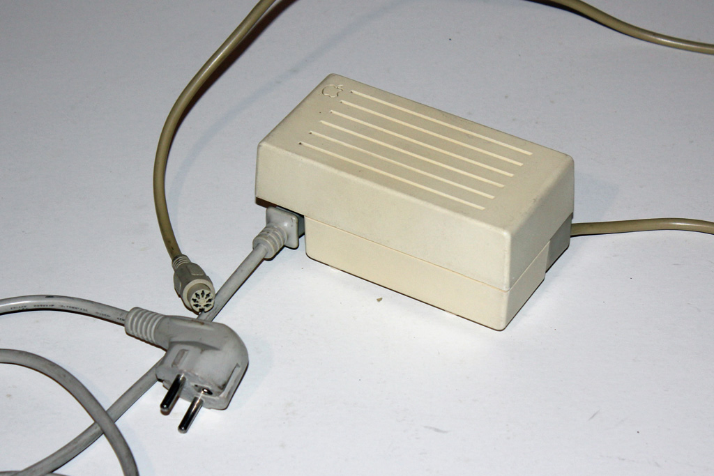

L’alimentation se fait par l’intermédiaire d’une fiche Din 5 broches 180° avec une tension de 15V avec 1,2 A en 18W, par contre je n’ai pas le brochage.
Il devrait fonctionner.

tiens un Apple IIC cela ne me rajeunit pas ce fut le second ordinateur que j’ai acheté avantage il avait le lecteur de disquette intégré il existait aussi « un des premiers écran LCD » on le voit dans le film 2010 l’année du premier contact.Il a existé en version de base 128K puis une version que j’ai toujours avec plus de mémoire 384K en standard .Je l’avais acheté a la FNAC c’était vendu : un pack complet l’ordi l’écran monochrome vert quelques logiciel il y a avait aussi l’imprimante apple writter mais j’ai choisis celui avec plus de mémoire et quelques logiciel je crois que c’était en 1985.J’avais toujours mon ti99 4A et en fait je m’amusais plus avec pour programmer en Basic Etendue mais j’ai voulu m’interesser à l’Apple un an plus tard j’ai récupérer mon premier vrai « pc »(machine professionel) puis plein d’autres ordinateurs j’ai joué avec quasiment tout ce qui est sortit en ordi grand publique ZX80 , ZX81,Commodore,atari xl ,oric , acquarius , alice ,thomson to 7 (pas mal utilisé dans les écoles),amiga, atari … ,j’ai « récupérer » aussi un des premier ordi portable qui pesait plus de 10 kilo ressemblant a un Osborne équipe lui aussi d’un Z80 tout cela est bien lointain maintenant j’ai encore dans le grenier cuisine mon AppleIIC pour cela que ta demande à fait remonter des souvenirs lointain.Cela fait maintenant 11-12 ans que je ne suis pas remonté dans ce grenier.Quand j’ai quitté Paris j’ai du laissé plus 800 machines tout confondus ordi consoles mesure en fait plus des 15ans de recups on pourrait même dire 20ans j’ai commencé à récupérer à l’age de 11ans .Tout cela est bien fini j’ai d’ailleurs presque tout donné ou vendu.
