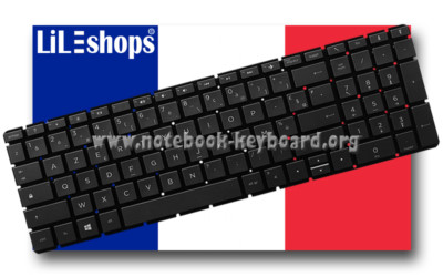

Bonjour Joël, j’ai deja changé un clavier " usé " par l’utilisation, démontez votre clavier, identifiez le modèle etc etc puis je tenterais soit :
L’achat du même ordi avec un clavier validé " bon " par le vendeur pour pas trop cher,
et vous auriez des pièces en rab,
L’achat d’un clavier neuf pour changement pur et simple ( Amazon ou autre site )
Il faut changer ce qui pose problème depuis le départ, c’est à dire le clavier,
Voila modestement mon conseil,
Cdlt Eric
Merci Éric pour ta réponse. Je sais qu’il est possible de changer le clavier mais je trouve anormal que celui-ci est pu se dégrader par une simple mousse nettoyante ! Je vais voir si ma bombe contact améliore ce clavier en attendant de faire des recherches pour de la pièce. En plus, y’a la batterie à changer aussi. Cet appareil est vraiment du consommable comme produit ! Je n’aime pas l’informatique et là, j’ai les mains en plein dedans !
Je ne pense pas que ce soit possible d’atteindre les contacts, un clavier c’est plein de recoins et de minuscules pièces etc, bon, c’est sûr le nettoyage n’est certainement pas totalement impossible, mais à mon avis vu le prix et l’enjeu le plus simple est hélas de changer… je vous joint un lien sur ebay,
Pensez aussi que ce genre de matériel ( ordi portable) n’est pas conçu pour être démonté à de nombreuses reprises, au bout d’un moment ça souffre et casse ( les vis et pas de vis, crochets plastique, risque sur fils, limandes , connecteurs etc etc ) et suivant le soucis déclenché par les interventions le portable sera peut etre vraiment à déclarer hs,
Moi si rien d’autre ne pose problème… je changerai
Cdlt Eric
Edit : la batterie en plus on trouve aussi très facilement, environ 30€
Ces claviers n’ont plus de vrais contacts électromécaniques, je doute que de la bombe contact améliore quoi que ce soit. J’ai même tendance à penser le contraire.
Tu peux te dépanner en branchant un clavier standard sur un des connecteurs USB.
Alors là tu vas l’achever à coup sûr :scream:
Merci Éric pour le lien, oui va falloir queje me décide à changer le clavier, si c’est possible car j’ai bien vu qu’il était plaqué contre le plastron d’accueil par des tétons en plastique dong la tête est fondue. Du coup que va-t-il rester pour solidariser lr nouveau clavier ?
