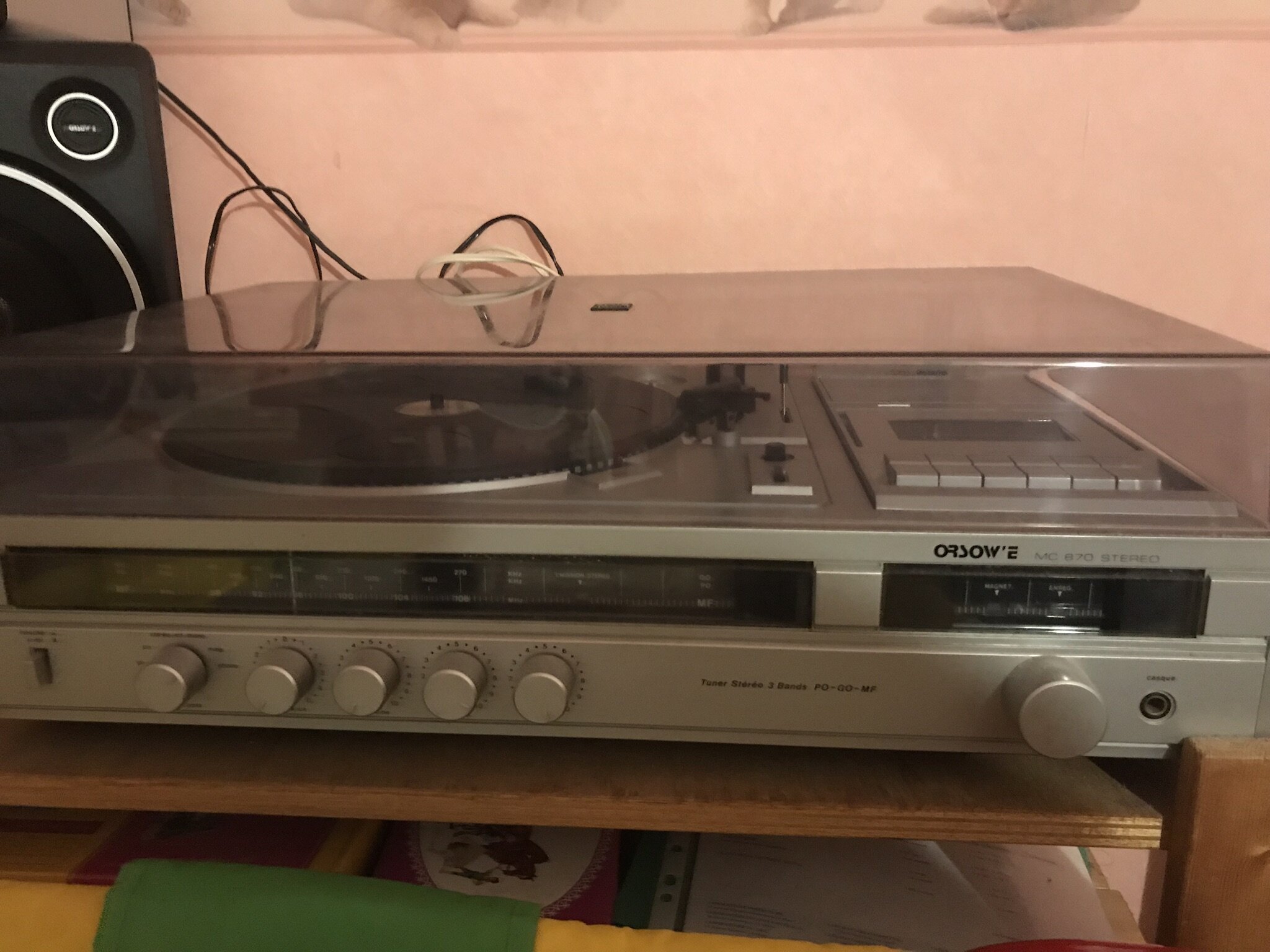

Bonjour, je possède un tourne disque Orsow’e 670 (il ressemble au 660 d’après les photos que j’ai pu voir). Je suis à la recherche de la notice si quelqu’un la possède ? Elle est presque en parfait état de fonctionnement sauf le bras qui fait quelques caprices qui sont la cause du levier … car normalement le bras devrait se positionner seul sur le vinyle alors que la nous devons l’accompagner et ceci avant de mettre le tourne disque sous tension car sinon le bras est bloqué en position haute et donc impossible de lire le vinyle…
Merci pour votre aide :slight_smile:

le probleme que vous decrivez est souvent du a de la graisse figée dans le mecanisme complexe de la platine automatique
il me semble que ORSOW’E est une marque d’origine anglaise
il faudrait peut etre aller faire un tout sur le web anglais
bjr,
il y a de grandes chances que ce soit une platine BSR:
il faut démonter la platine, enlever l’ancienne graisse (axe du plateau, du galet presseur, du mécanisme de commande du bras) et lubrifier avec une huile fine…Pb classique sur ce type de platine!
