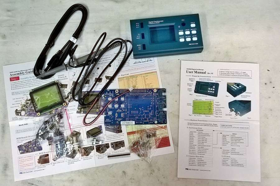

Comparé à d’autres, celui-ci est complet avec son Boitier, sa sonde de mesure et un cordon USB ,ce qui en fera un produit fini !
Il vous arrive dans son carton (photo) avec tout ce qu’il faut pour mener à bien sa réalisation !
Un point négatif, les Documents pour le Montage et l’Utilisation sont en Anglais ?.. pas de Schéma, il va falloir le chercher sur leur Site ?
jyetech.com/Products/LcdScope/e068.php

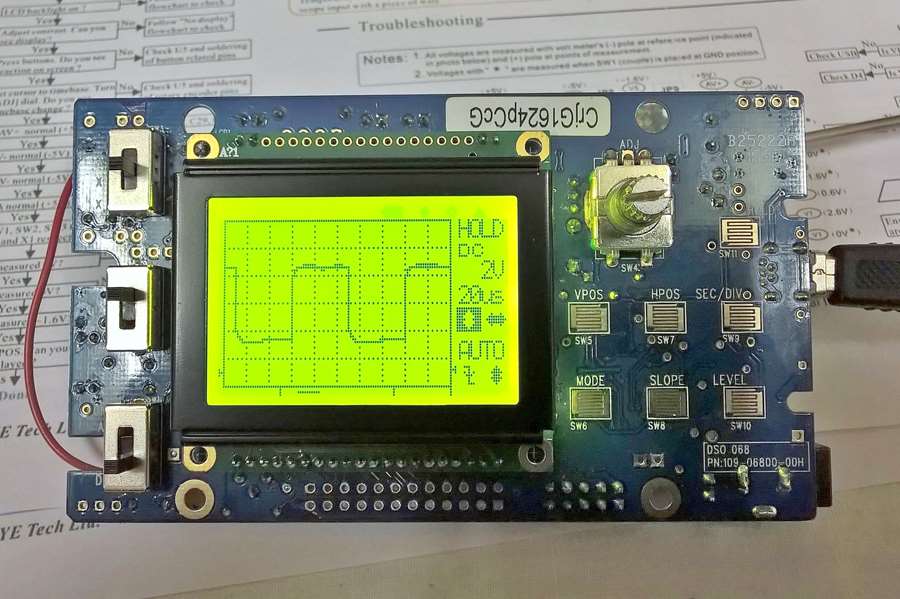

Pour répondre à vos questions, je viens de rajouter un chapitre « Détail sur l’Alimentation de cet Appareil »
  • il détaille les cinq circuits distincts qui composent son Alimentation interne avec le Schéma ?
    tsf-schoser-2.e-monsite.com/page … gital.html
  • Sa Consommation est dérisoire (hors rétro éclairage du pavé LCD)
  • L’Alimentation est de 5 Volts, rien de plus ?… rien ne vous empêche de rajouter ce que vous désirez pour permettre d’autres tensions d’Alim. ?

Pour ce qui est de son Montage, c’est vrai cela prend pas mal de temps ?.. et cette Notice ou tout est concentré et éparpillé sur deux pages A4 ?.. Loin d’être Clair ?
  • Maintenant, comme les autres Montages du même type, cela reste un KIT Éducatif et certainement pas un Appareil de mesure pour le Dépannage ?
