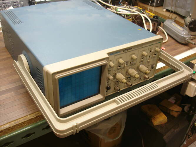

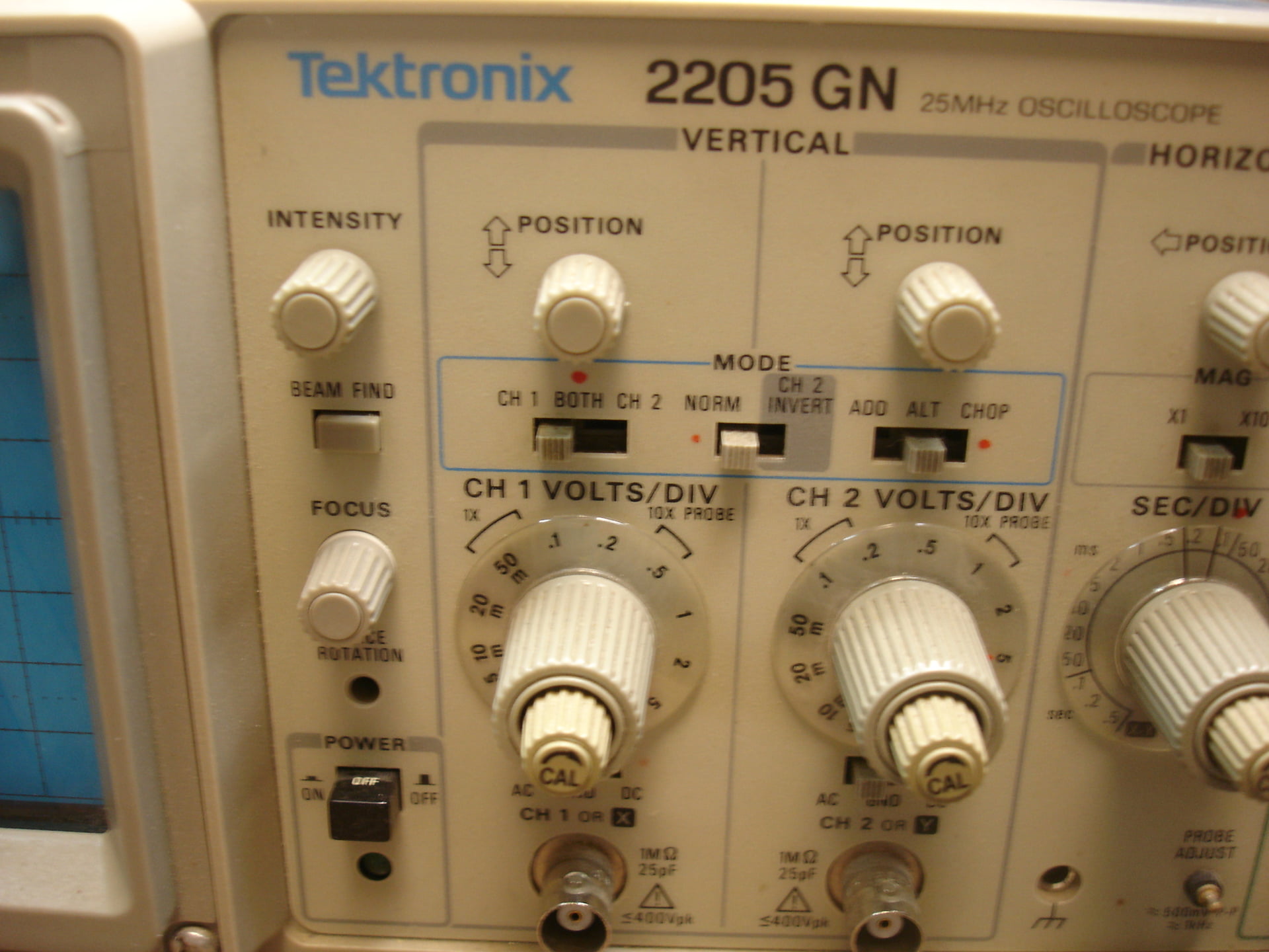

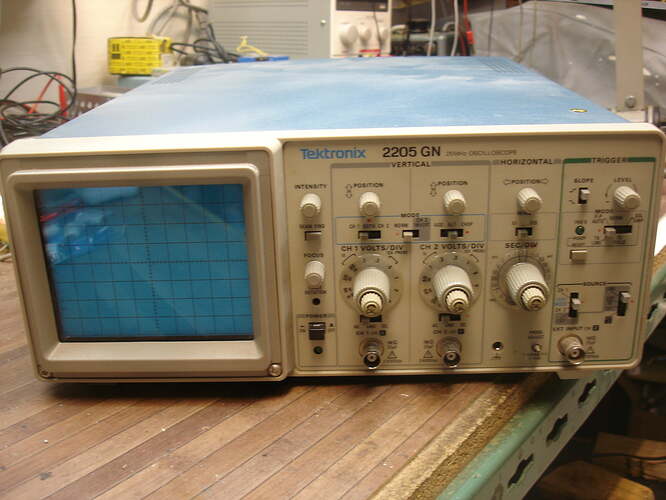

Mon fidèle oscillo ne veut plus afficher la trace sauf si j’appuie sur la touche « Beam Find » à ce moment-là la trace revient au milieu de l’écran, sinon elle est quelque part hors écran.

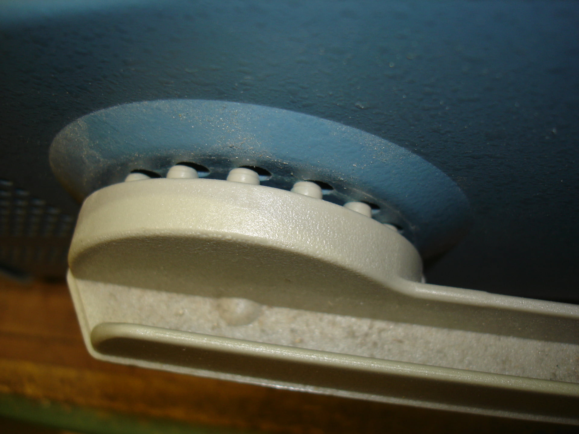

J’ai tenté d’enlever le capot, je suppose qu’il faut commencer par le fond, jusque-là, pas de problème, ensuite j’ai tenté d’enlever la poignée en essayant toutes les manières du système crantés du maintien de position, je ne trouve pas… comment procéder ?

Une fois l’arrière démonté, c’est tout le capot bleu qu’il faut faire coulisser aussi vers l’arrière, sans chercher à démonter la poignée. Du moins sur tous les Tektronix similaires que j’ai vus…
On peut aussi supposer que la panne se situe autour du trigger.

Sur son cousin le 2215, il y a 2 vis à l’arrière et une sur un des cotés.
Ensuite tirer les poignées vers l’extérieur et ça glisse tout seul.
C’est pareil sur mon 2211

Pour ôter le capot il fallait également enlever les 2 vis dans le bas de l’encadrement de l’écran.

Après 30 secondes de pression sur la touche « Beam Find » il y a eu un miracle, la trace est réapparue et tout est rentré dans l’ordre, un miracle je vous dit ! ! !
