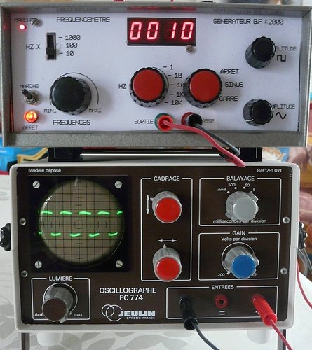

Je suis à la recherche d’une personne ayant utilisé ou connaissant l’oscillographe pédagogique JEULIN PC774.
L’appareil que j’ai récupéré dernièrement ne permet la visualisation correcte de signaux jusqu’à une fréquence d’ environ 200 Hz,les signaux de fréquence supérieure sont trop serrés pour être exploitables ,est-ce normal ?
Existe t’il des modules complémentaires ou des solutions pour améliorer les capacités de cet appareil, notamment la vitesse de balayage ?

Il faut utiliser l'entrée continue (la fiche banane rouge au centre) pour visualiser des signaux carrés ! Prof

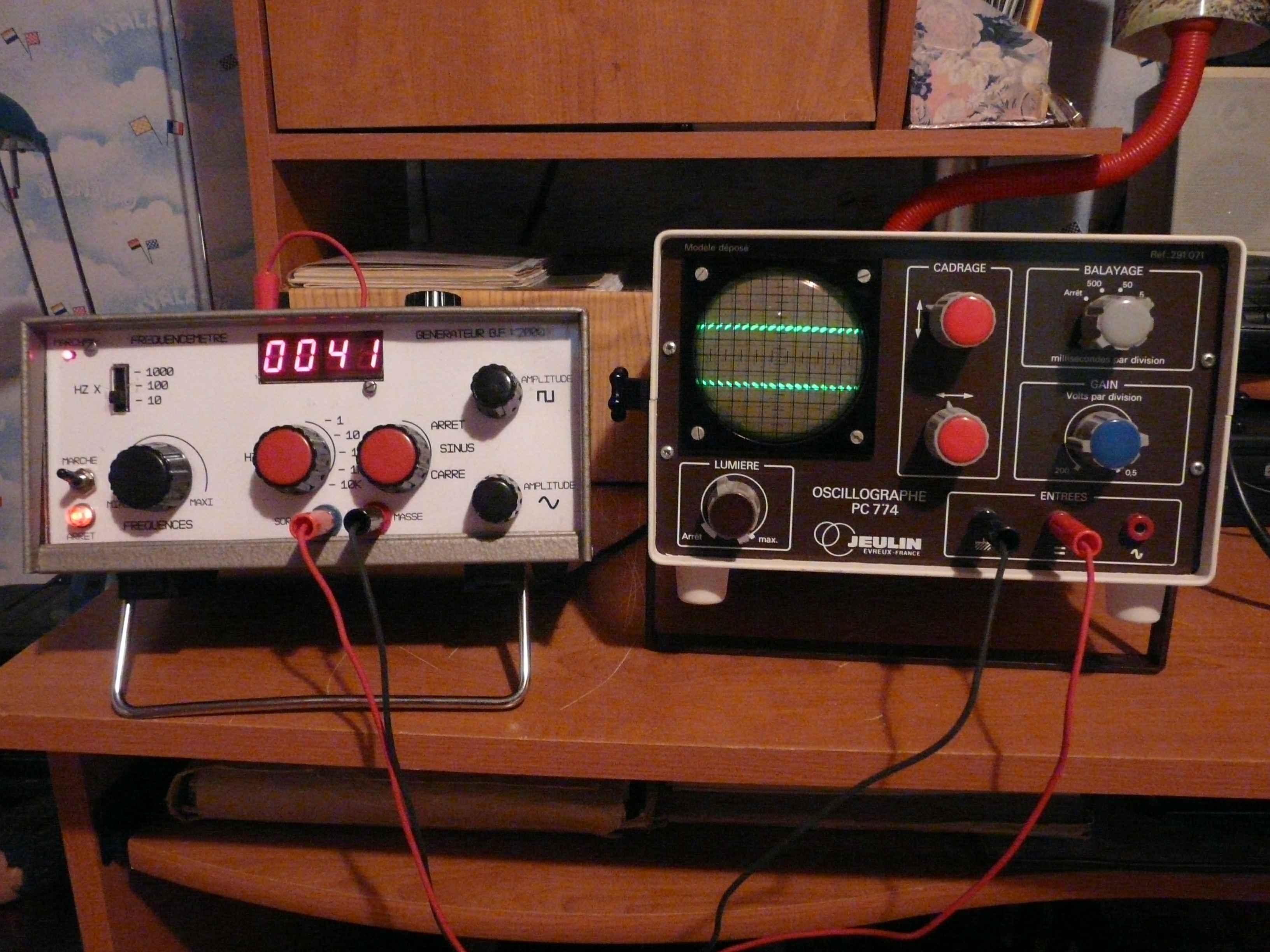

Merci beaucoup Pierrot pour votre réponse rapide, effectivement les signaux sont plus carrés sur l’entrée continue.
Je vous envoie une photo avec le générateur de signaux carrés réglé à une fréquence de 410 Hz, les signaux sont tellement rapprochés que l’on ne sait plus qu’ils sont carrés.
Une vitesse de balayage supérieure serait certainement nécessaire pour obtenir une meilleure visualisation, mais l’oscilloscope a un balayage maxi de 5 millisecondes par division.
Pourquoi une vitesse de balayage aussi faible alors que le réglage du gain est de 200 V par division, ce qui permet la visualisation de signaux de plusieurs centaines de volts ?
Cet appareil est dit pédagogique, peut-être qu’il est prévu uniquement pour une utilisation basses tensions et basse fréquences ?

Vous avez répondu vous-même : c'est un appareil pédagogique qui est censé montrer, à bas coût, ce qu'est un signal périodique.
Avec 5mS par division, vous pouvez visualiser un signal d'une fréquence de 200Hz, avec une alternance par division.
C'est un jouet, rien de plus !
Merci beaucoup Pierrot pour votre réponse,  je n'ai donc pas fait une très bonne affaire en achetant cet appareil, heureusement que le ne l'ai pas payé cher.

Bonjour à tous, Après quelques relevés de schémas, voici les modifications apportées à l'oscillographe pédagogique Jeulin PC 774. Augmentation de la vitesse de balayage jusqu'à 50 KHz Ajout d'un potentiomètre Ampli X Ajout d'une entrée X externe pour les mesures de fréquences avec la méthode de Lissajous Cet appareil est un peu plus performant qu'au départ tout en restant très modeste Ci-joint deux photos de l'appareil modifié. Bonne journée à vous Jean-Maurice.

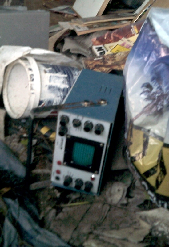

j’ai trouvé un scope “didactique” Jeulin semblant être son grand frère …En faisant les poubelles !
La première photo est …Assez trash !
(mais assez parlantes sur les conditions d’acquisition ! )
Apres un sérieux nettoyage, et quelques révisions …L’appareil a refonctionné sans problème majeur !
(c’étais costaud, comme truc !)

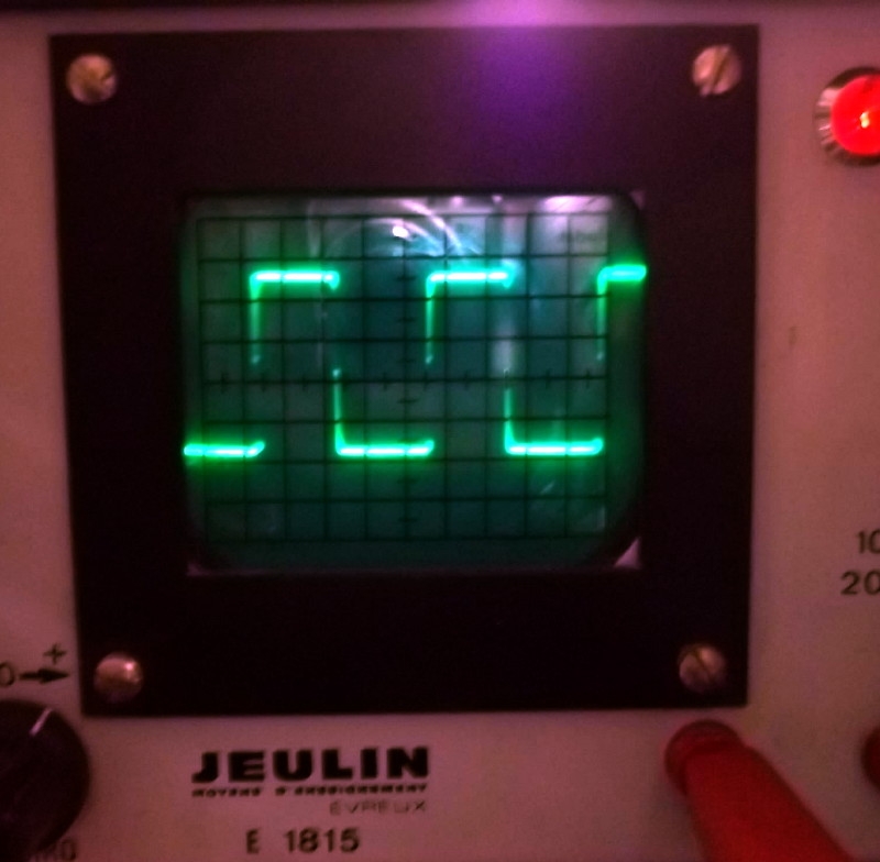

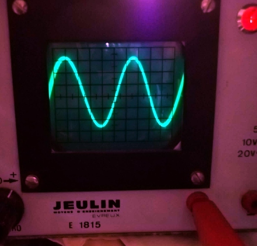

Les 2 eme et 3 emes photos montrent des signaux sinusoidaux et rectangles a des fréquences de 2 kHz environ
Le mien monte , d’origine jusqu’a 2 µs /div , et avec l’étalement en X on arrive a aller un peu plus loin que seulement le courant du secteur ou des signaux BF (disons que c’est utilisable jusqu’au domaine des grandes ondes …)
Ces appareils , le mien, et très probablement le votre, sont en fait fabriqué par Redelec
Le votre devrai être modifiable pour monter plus haut en fréquence , il s’agit le plus souvent de remplacer quelques condensateurs de la base de temps horizontale, ceux aboutissant au commutateur …
Dans la série "scopes didactiques" j'ai aussi un gros bicourbe 2 x 35 MHz , montant à 0,1 µs , et avec commutateur de sensibilité étalonné, jusqu'a 5 mV/div ...Mais en fait c'est un bon vieux Hameg , rebadjé !
(En fait, ces instruments de mesure "Jeulin", ou encore "Pierron" , sont  quasiment toujours des instruments de mesure fabriqué par des firmes connues d'instruments de ce genre, et rebadjé sous une "marque de distributeur" pour l'éducation nationale ...)
