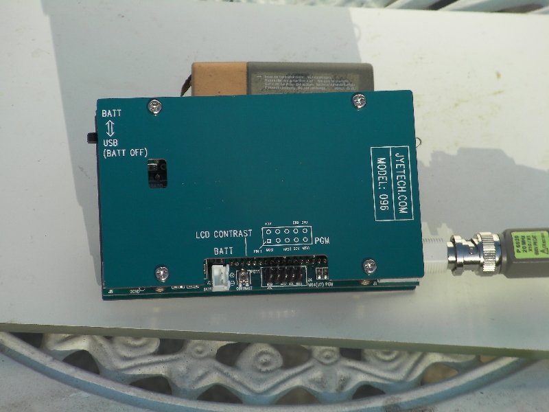

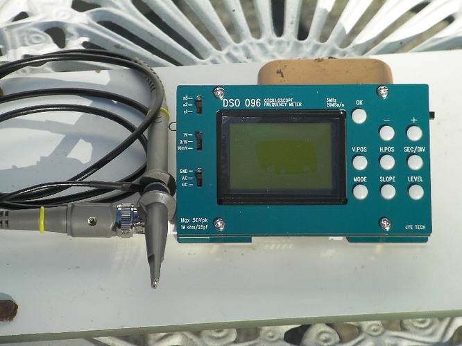

Oscilloscope de poche!

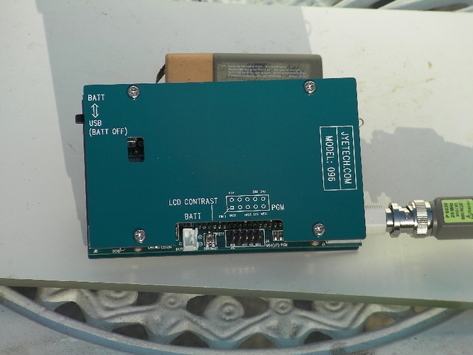

Bonjour! Voilà le DSO 096 de poche! Monotrace. Une petite merveille qui va jusqu’à 5 Mhz. Suffisant pour les amateurs vu que son prix est léger : moins de 80 €! Livré avec sonde avec 2 position 1x et 10x avec grip -fil (réglable) et accu 3,7 V! Excellent pour démarrer!

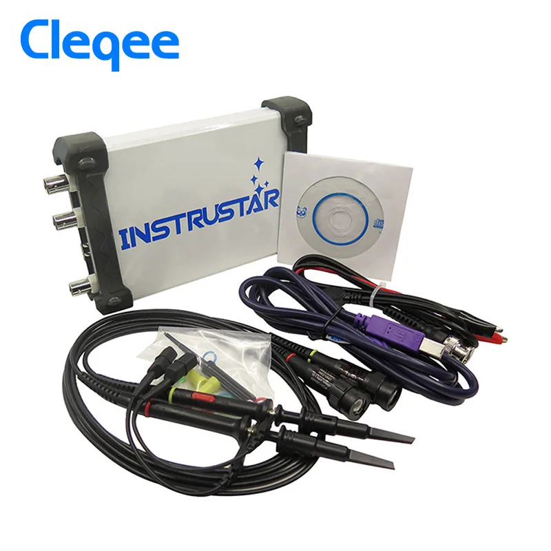

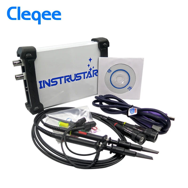

Il y a plusieurs variantes dont celle-ci
Bon, faut pas être rancuniers envers les Chinois ; mais d’un autre côté il restent (encore) incontournable pour pas mal d’équipements électroniques abordables…

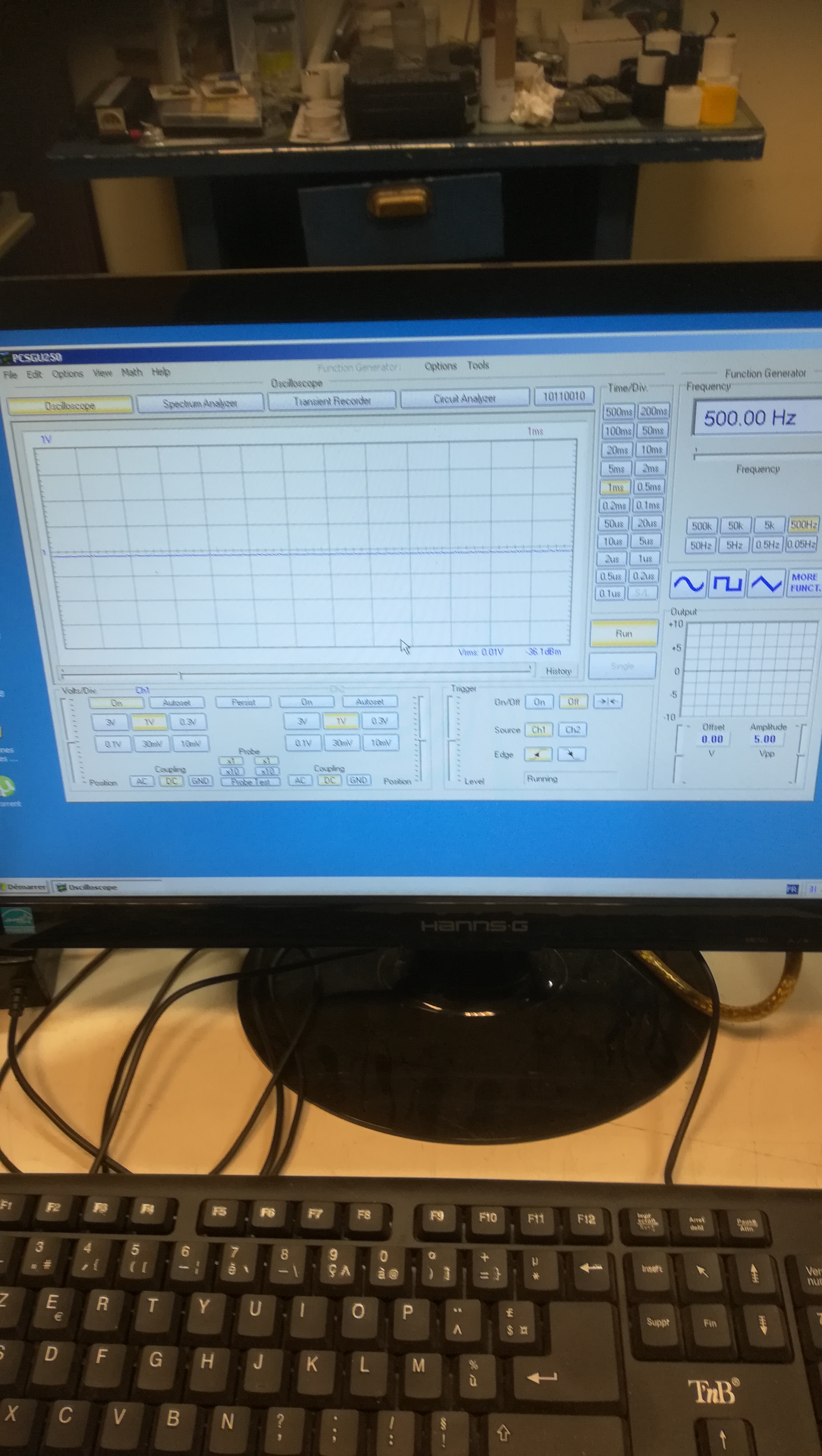

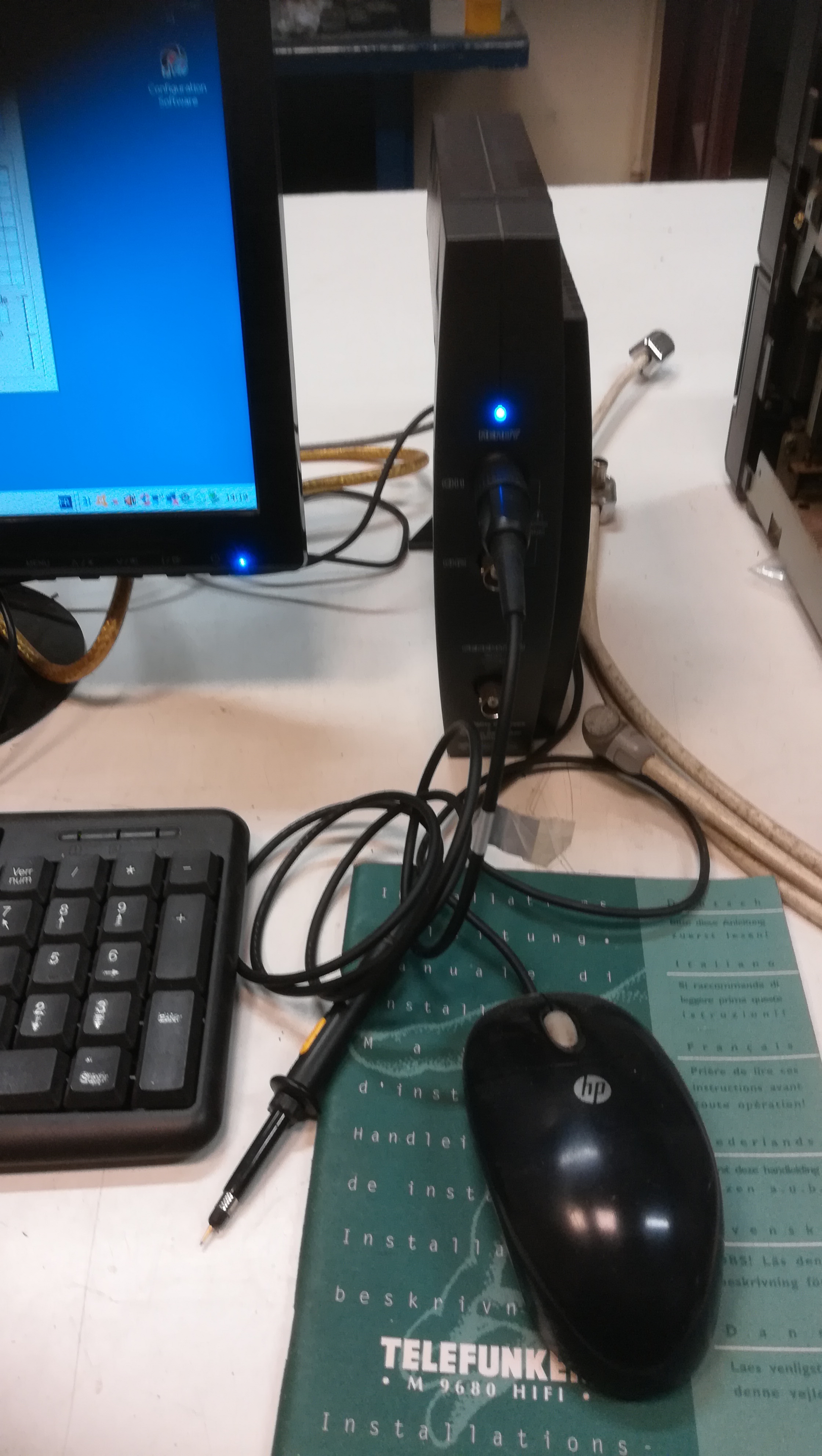

Bonjour Jean Michel, ces oscilloscope numériques sont pas mal, le mien il y a plus de 5 ans ma coûter plus de 200€, j’aime bien l’utiliser, il fait tout, analyseur de spectre, générateur BF, il est double trace avec une bande passante de 2 * 20Mhz.
Maintenant sa vaut pratiquement plus rien :wink:
J’ai dit une erreur, c’est 2*12 Mhz de bande passante ce qui est suffisant pour ce que je fait :wink:
Pour moi un oscillo numérique bas de gamme pour faire de la radio c’est pas bon on risque de rien voir ou au pire alors de voir un signal qui n’est pas le bon (sous échantillonnage). De plus en 2020 acheter un oscillo simple trace, c’est comme faire une vélo à une roue, il faut être équilibriste ( c’est dire utiliser synchro externe quand on peut …;).
Avec 80€ il vaut mieux acheter un Hameg d’occasion 2x20MHz pour faire de la radio et bricoler l’electronique. Mais c’est que mon avis…

ces appareils restent hélas des « gadgets » de labo car les performances annoncées sont loin d’être tenues!
ils ne sont utilisables que sur des circuits BF (et encore!)
le dso096 n’existe plus il est remplacé par le :
https://accudiy.com/collections/kits-oscilloscope/products/dso-068-oscilloscope-diy-kit
qui est un double trace 2 x 3Mhz pour environ 75$ en kit…
là aussi faut pas espérer des performances exceptionelles!

L’appareil présenté par Jean-Michel n’est pas le DSOxx mais un Hantek ou équivalent qui échantillonne à 48MS/s. C’est déjà un peu plus sérieux en terme de bande passante.

Oui, je parlais du DSO096 presenté en début d’article!
