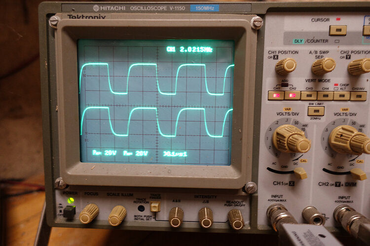

Une mesure fidèle demande des sondes bien réglées, voire spécifiques à l’oscilloscope quand on monte en fréquence (compensation fine et en plusieurs points) et aussi une bonne connexion de masse, le fil de plusieurs cm avec la pince crocodile apporte beaucoup de distorsion.
Nettement mieux ! Les oscillations peuvent venir en grande partie du fil de masse de la sonde.
Un oscilloscope devrait toujours être utilisé avec une sonde x10, sauf cas particuliers. La position x1 est une hérésie.
Si le signal mis sur ton scope 150MHz est le même que sur le métrix (2 MHz) il y a un gros soucis.
Soit le signal n’est pas rectangulaire, soit un soucis de sonde mal compensée ou de filtre HF activé.

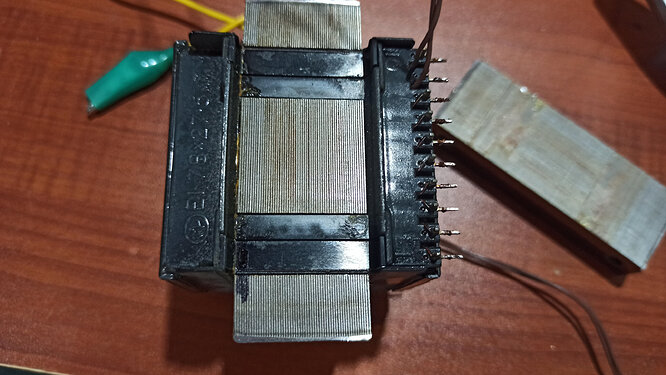

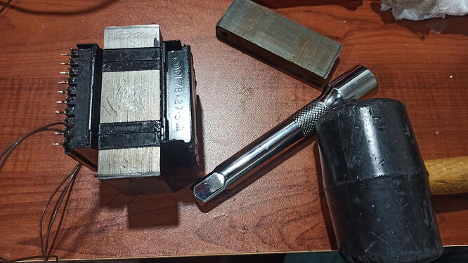

Mes amis, j’ai décidé de démonter le transformateur.
Le transformateur est constitué de pièces en forme de « E » et de « I ». J’ai découpé la soudure latérale avec une meuleuse et retiré la partie en forme de « I », mais les enroulements sont restés sur la pièce en forme de « E », et il semble difficile de les enlever. J’ai peur d’endommager le matériau plastique. J’ai appliqué du WD-40 pour essayer de le desserrer et j’ai frappé la pièce en « E », mais les enroulements restent obstinément en place. Si j’arrive à les retirer, je compterai les tours, à condition qu’ils n’aient pas été imprégnés sous vide, comme vous l’avez mentionné.
Des amis travaillant dans l’industrie, qui enroulent des moteurs à courant alternatif, m’ont dit que ré-enrouler ce transformateur ne serait pas très compliqué.
Certains d’entre vous trouvent peut-être étrange que je m’acharne à réparer cet oscilloscope hors d’usage, mais je suis simplement une personne qui essaie d’apprendre sur ce chemin et qui aime réparer des pannes. La valeur matérielle de cet appareil n’a pas beaucoup d’importance pour moi.
Si vous avez des conseils pour démonter le transformateur, je suis preneur.

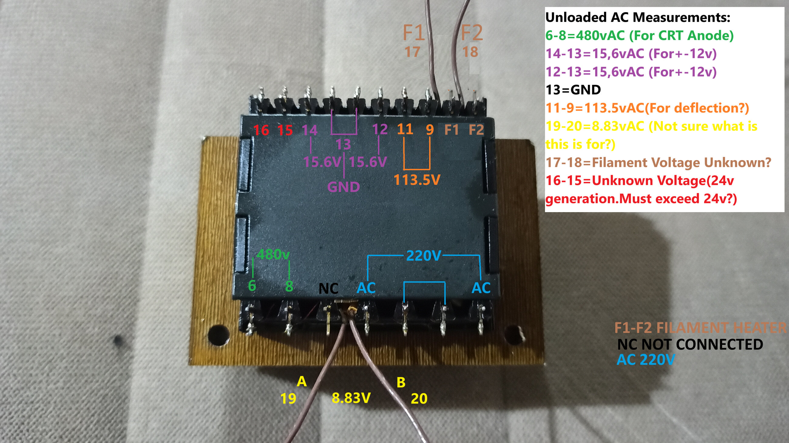

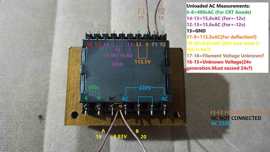

@Simon32, vous avez mentionné que vous possédez également cet oscilloscope. Serait-il possible pour vous de mesurer les tensions de sortie alternatives du transformateur ? Je sais que l’oscilloscope est conçu comme un « sandwich », ce qui rend la tâche difficile, mais si vous pouviez mesurer les tensions de sortie du transformateur, cela m’aiderait énormément.

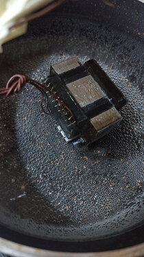

met a bouillir dans l’eau chaude , ca dilate les plastiques et affaiblit les colles
( a faire discretement dans une vieille casserole quand Mme n’est pas la )
ne pas mettre le plastique en contact avec le fond de la casserole il risquerait de fondre met en contact avec le fond le paquet de tole
et quand c’est chaud avec des gants le noyau doit sortir

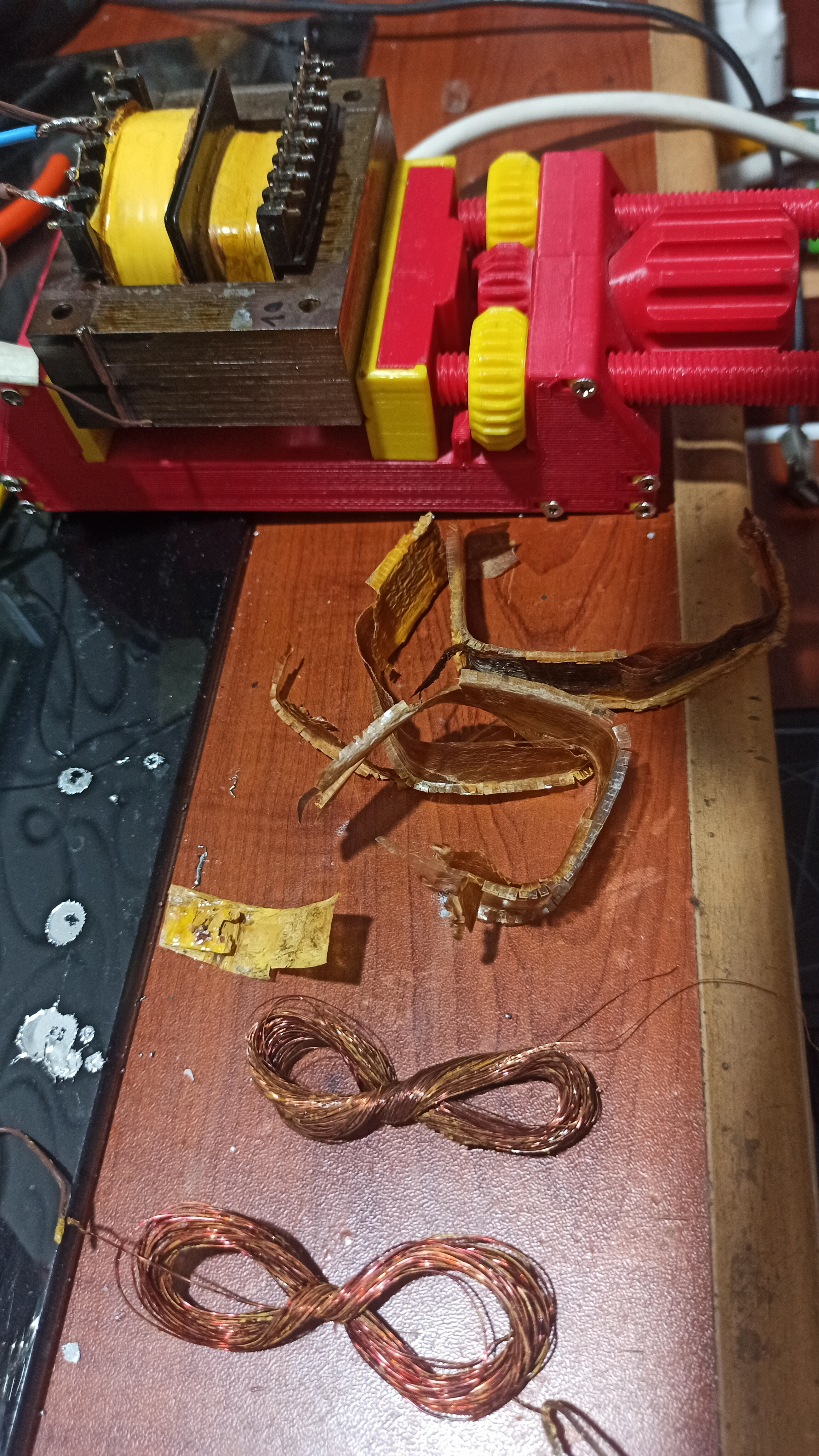

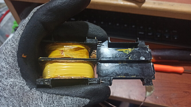

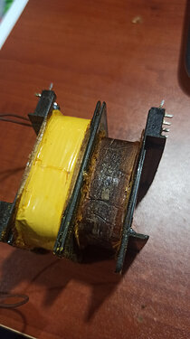

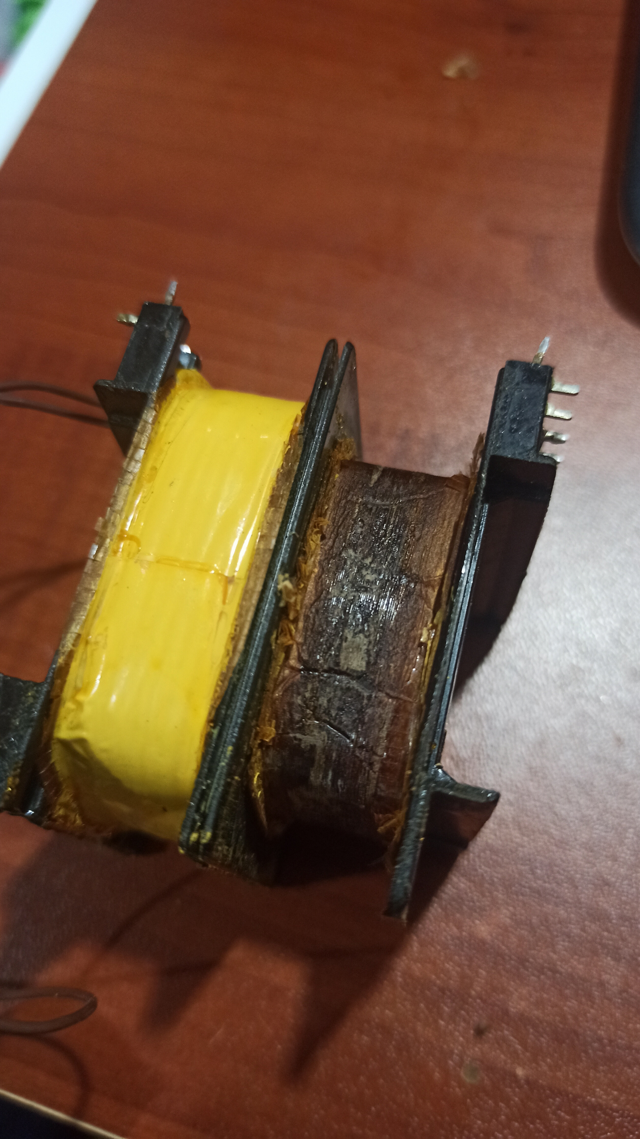

J’ai finalement réussi à démonter la pièce en forme de « E ». Pensant qu’il y avait un court-circuit ou une surchauffe dans les enroulements secondaires, j’ai soigneusement ouvert les enroulements du transformateur. J’ai commencé par la dernière couche, où se trouvait l’enroulement de tension pour le filament. J’ai constaté qu’il y avait environ 40 tours de fil émaillé de 0,3 mm de diamètre.
Ensuite, je suis tombé sur la partie brûlée correspondant aux broches 15 et 16. Cette partie semble être responsable de la production de 24V. Elle comportait environ 182 tours de fil de 0,1 mm.
Les couches suivantes ne semblant pas brûlées, j’ai décidé de remonter temporairement le transformateur sans démonter davantage. J’ai simplement serré les pièces en « E » et en « I » avec un étau sans les souder, car je dois refaire les enroulements du filament et des broches 15-16.
Heureusement, la lampe à incandescence en série ne s’est pas allumée, ce qui me fait penser qu’il n’y a pas de court-circuit dans les autres enroulements. Toutes les mesures ci-dessous ont été prises dans cet état. Je ne sais pas à quel point ces mesures sont précises sans avoir soudé les pièces en « E » et en « I », mais les résultats semblent logiques. Qu’en pensez-vous ?
Avant, le transformateur consommait 70 watts à vide ; maintenant, avec les enroulements de filament et des broches 15-16 retirés, il consomme 3 watts.
Je ne suis pas sûr des tensions exactes pour le filament et entre les broches 15-16. D’après le schéma, il devrait y avoir une tension supérieure à 24V entre les broches 15-16. Je vais essayer de déterminer ces tensions en fonction du nombre de tours.
