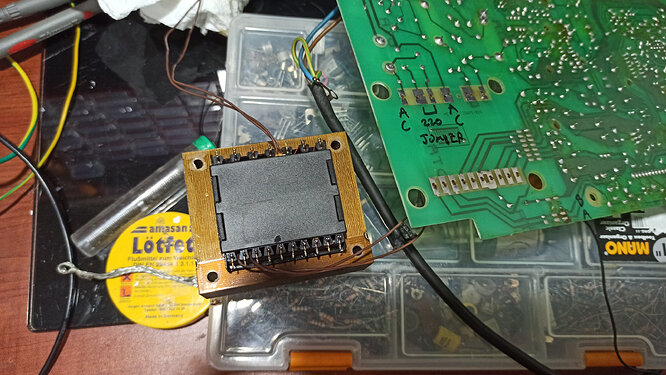

J’ai acheté un OX 710C d’occasion sur un marché de seconde main. Le vendeur m’a informé qu’il était défectueux. Une fois l’appareil reçu, je l’ai ouvert. Tout semble en bon état, sauf le transformateur principal d’alimentation qui semble brûlé. Je n’ai pas encore branché l’appareil au secteur, craignant un court-circuit dans les enroulements du transformateur. L’isolation externe me semble fondue. Voici une photo du transformateur :
Après avoir consulté le manuel de service, j’ai vu que le transformateur produit 6 tensions alternatives distinctes. Cependant, les valeurs de ces tensions ne sont malheureusement pas spécifiées dans le manuel. Je vois uniquement que les bornes 17 et 18 alimentent le filament du chauffage CRT, que j’estime être à environ 6,2 volts?
Quelqu’un qui possède cet appareil pourrait-il me dire les valeurs exactes des tensions alternatives ? En particulier, les tensions des enroulements aux bornes 8 et 6 (haute tension alternative) ainsi qu’aux bornes 19 et 20 m’intéressent beaucoup. Je peux recréer les tensions +250, +150, +24, +12 et -12 volts avec d’autres transformateurs si nécessaire.

J’ai démonté la carte d’alimentation supérieure de l’oscilloscope (la carte avec le transformateur), en étiquetant les câbles et en prenant beaucoup de photos.
Comme vous l’avez suggéré, j’ai connecté l’appareil au secteur avec une lampe en série, mais malheureusement, la lampe s’est allumée. Pendant le test, la LED rouge sur la carte avant ne s’est pas allumée, mais j’ai effectué les mesures suivantes sur la carte :
+250V = 73V
+12V = 7V
-12V = 1V ?
Ensuite, j’ai surmonté ma crainte et j’ai branché l’appareil directement sans la lampe en série. Cette fois, la LED rouge sur le panneau avant s’est allumée, mais le transformateur a commencé à émettre du bruit, et j’ai senti une odeur. J’ai pris rapidement les mesures suivantes pour éviter d’endommager davantage le transformateur :
+24V = 1,5V
+12V = 12,14V (je pense que cet enroulement du transformateur est encore intact)
+250V = 135,6V
En mesurant la température du transformateur avec un thermomètre corporel, j’ai observé qu’elle atteignait environ 48 degrés. Il n’y avait aucune autre charge sur l’appareil, comme je l’ai mentionné ; j’ai isolé la carte mère de l’autre carte empilée et du tube. L’appareil n’a fonctionné qu’environ 10 secondes.
Lors d’un dernier test, j’ai connecté l’appareil à un wattmètre et j’ai observé qu’il consommait environ 70 watts depuis le réseau électrique.
En conclusion, je pense que mes soupçons étaient fondés, et le transformateur de cet appareil est défectueux. Qu’en pensez-vous ? Que puis-je faire d’autre ?

peut etre le redresseur d’une des voie ( le 24V semble le plus malade ) a une diode en C/C ou un capa de filtrage en C/C
c’est pas forcement le transfo
passe un peu l’ohmmetre sur les ligne d’alim / masse et sur les diodes des ponts redresseurs
Impossible de conclure pour le transfo.
les bulles sur le vernis d’imprégnation ne sont pas forcement un soucis elles peuvent être là depuis la fabrication.
Essayer sans lampe coté secteur, c’est un essai qui est potentiellement dangereux pour le transfo.
Il faut debrancher tous ce qui est connecté aux secondaires, et refaire le test avec une lampe de 100W. La lampe devrait rester éteinte .
verifier tout cela a l’ohmmetre

Comme vous l’avez mentionné, j’ai mesuré toutes les diodes et les condensateurs (et même quelques transistors), mais je n’ai trouvé ni court-circuit ni autre anomalie.
Cependant, pour vérifier s’il y avait un problème sur la partie secondaire du transformateur que je ne pouvais pas détecter, j’ai complètement séparé le transformateur de la carte mère et l’ai testé à vide en dehors de l’appareil. Résultat : la lampe en série s’est encore allumée.
Le cavalier sur la partie primaire du transformateur sert à sélectionner la plage 110V-220V. Les câbles marron sont déconnectés, et ils sortent du transformateur. Autrement dit, il n’y a aucune charge sur la partie secondaire.
Je pense donc qu’il y a malheureusement un court-circuit interne dans un ou plusieurs enroulements secondaires du transformateur.
plus qu’a trouver un epave ou rebobiner
mais s’il est imprégné sous vide c’est pas gagne pour le detolage et le comptage de spires
Ce transfo est visiblement imprégné…Et ses toles soudés à l’arc …C’est plutôt compromettant pour le démonter et le rebobiner !

Tu as controlé correctement ce transfo et ta conclusion est malheureusement la bonne.
