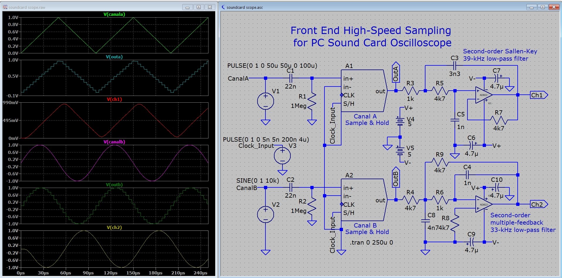

En ce dimanche pluvieux, mes pérégrinations sur la toile m’ont conduit sur cette page d’Analog Devices traitant de l’étude d’un oscilloscope double trace fonctionnant avec la carte son de votre PC.
La plupart des réalisations de ce type d’oscilloscope sont fortement limitées en taux d’échantillonnage (44100 Hz - 16 bits) avec une limite de la bande passante entre 20 Hz et 20 kHz et donne peu d’intérêt pour une telle réalisation.
Mais cette bande passante limitée peut être étendue - pour les formes d’onde répétitives - en utilisant un échantillonnage en amont des entrées de la carte son.
Ce qui pourrait permettre d’étendre la bande passante à plusieurs dizaines de MHz (maximum proche de 50 MHz selon l’auteur de l’article).
Seule ombre au tableau pour réaliser ce scope, c’est le prix des AD783 à 30€/pièce. :frowning:
Bonne lecture aux curieux 8)
https://www.analog.com/en/analog-dialogue/articles/turning-pc-sound-card-into-sampling-oscilloscope.html#author
Je vois comme d’hab que ce genre de sujet ne bouscule pas les foules, mais c’est vrai aussi que nous sommes sur un forum dédié vielles TSF.
Néanmoins, j’essaie de temps en temps, ainsi que certains autres participants, à sortir ce forum de sa torpeur en proposant des sujets originaux… :mrgreen:
J’ai donc simulé la partie échantillonnage - blocage de cette étude afin de pouvoir visualiser le fonctionnement de ce genre de circuit.
malheureusement, je n’ai pas trouvé de modèle spice pour le AD783, alors je me suis servi d’un modèle générique très en deçà des caractéristiques du AD783.
Seuls les 2 filtres sont réalisés avec les véritables modèles d’AOP (AD822 en l’occurrence).
J’ai utilisé les 2 sortes de filtres proposés par l’auteur (un dans chaque canal).
Evidemment, on ne peut pas monter très haut en fréquence sur cette simulation (au delà de 50 kHz, le modèle générique de l’échantillonneur sature)
Je vous laisse « admirer » les résultats obtenus.

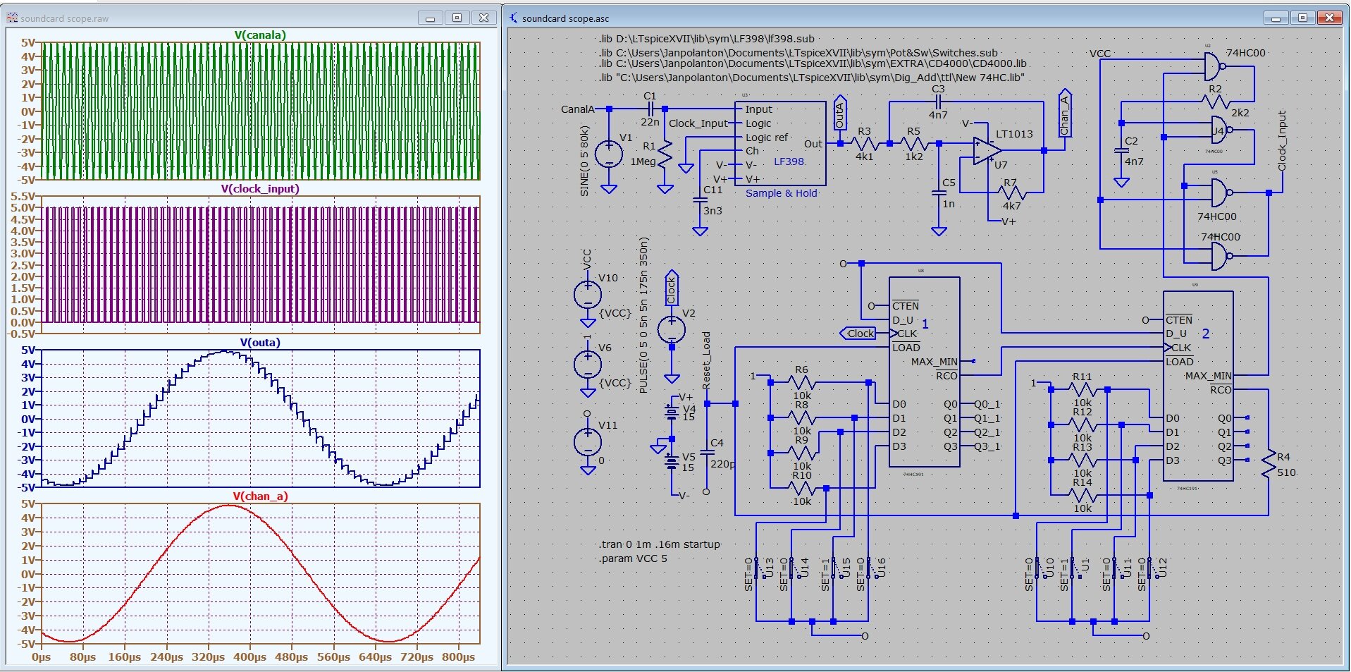

J’ai tenté une simulation avec un LF398 (échantillonneur bloqueur) à bas coût.
Evidemment, il n’a pas les possibilités du circuit à 30€, loin s’en faut, mais il est 10 fois moins cher. :laughing:
On peut tout de même tabler sur une BP maxi d’environ 1 MHz.
J’ai simuler un fonctionnement avec en entrée une sinusoïde de 240 kHz transformée en un sinusoïde de 4.8 kHz en sortie de l’échantillonneur donc tout à fait exploitable par la carte son du PC avec sa BP de 20 kHz.
On voit bien sur la simulation le fonctionnement de ce circuit grâce aux courbes.
Une deuxième simulation plus lisible avec un signal d’entrée de 80 kHz.
