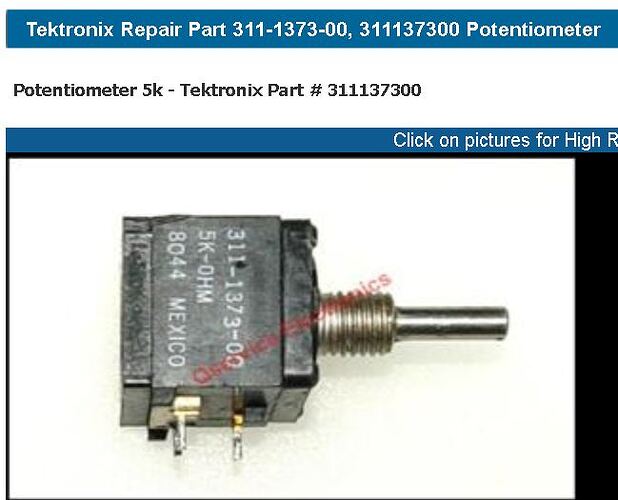

J’ai acquis ce scope sur une brocante, et il a un défaut de fonctionnement très gênant : le potentiomètre de luminosité est en tout ou rien. Soit la trace est éteinte, soit trop lumineuse suivant la position du potentiomètre.
Ceci me fait penser à la piste du potentiomètre qui pourrait être cassée. Donc dans un premier temps, je vais rechercher ce potentiomètre. S’il n’y a pas de résultat, je verrai pour trouver une autre solution.

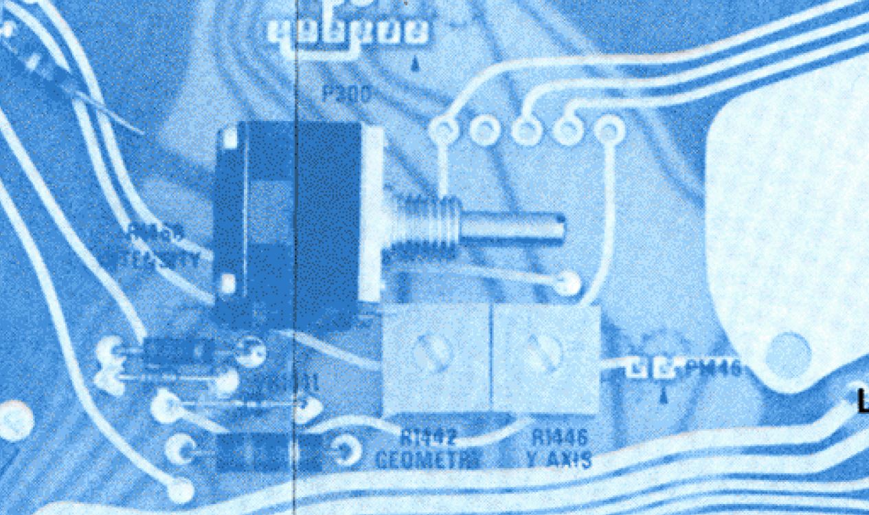

Il s’agit d’un potentiomètre pour circuit imprimé, de forme spécifique. Je n’ai pas encore ouvert la bête. J’ai trouvé ces images dans le manuel de service et sur le net.
Où trouver ce potentiomètre ?
C’est du BOURNS série 81, mais alors lequel…
Avant de changer le potentiomètre, il serait bien de mesurer la tension générée par le circuit contrôlé par ce potentiomètre. Il n’est pas impossible que ce soit une autre panne (pas regardé le schéma). J’ai eu il y a longtemps une panne sur la luminosité d’un 465 (non B) trop forte, et c’était assez vicieux.
Attention aussi à la tension supportée par ce potentiomètre (toujours pas le schéma…).
Effectivement, il faudrait que je fasse quelques mesures avant d’accuser le potentiomètre.
