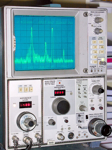

alors voilà un module pas courant
mon ex 7603 avec deux tiroirs analyseurs de spectre
