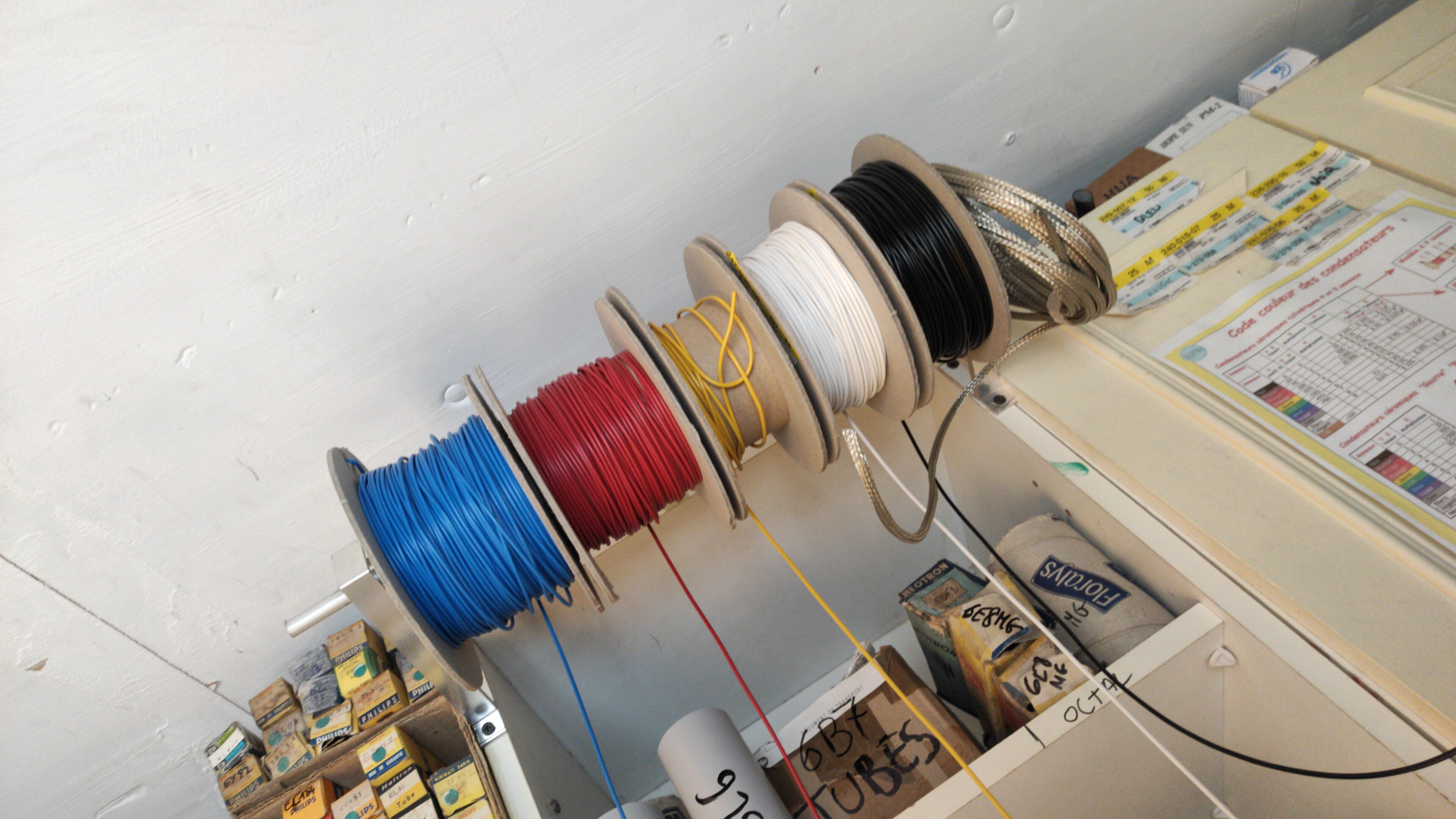

Conrad
C’est plus dispendieux… :star_struck:
Tu aimes bien le jaune…

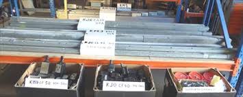

quand aux cablages « force » , et plutôt que se « faire iech » a tirer de longues lignes en 5x4 ou 5x6mm² , et des prises tri qui sont chiantes à cabler et coutent une blinde , je récupère et utiliser tout bonnement des « Canalis » d’ancienne génération issu de chantiers de démolition d’ateliers industriels …de ce genre :
lots elements canalis kmo
Avec des connecteurs 40 A , qui s’enfoncent dans un rail en 63A , et qu’on peux a sa guise insérer, enlever, ou replacer a un autre endroit du rail , sans outil, et sans couper le courant …
canalis connecteur kmo-cf50
a ce propos, je suis toujours preneurs de connecteurs KMO CF50, j’en avais récupéré 7 , mais je vais bientôt en manquer
En effet :
chez moi, il y a déja de branché sur le canalis : 1 pompe à chaleur, 2 perceuses à colonnes, 1 touret à meuler, 1 petit tour, et …Les illuminations de noël ! donc il me reste plus qu’un seul connecteur !
(certains vont dire que c’est bien luxueux d’utiliser un « Canalis » en milieu domestique ! et d’autres vont peut être se demander pourquoi des illuminations de noël sont elles alimenté par une canalisation de ce gabarit ?)
