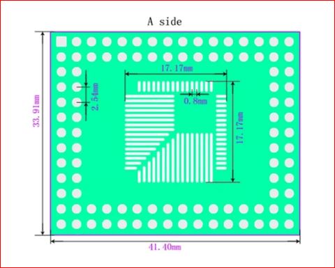

Après il existe des adaptateurs qui permettent la soudure des CI de tout poil, et de sortir sur du pas de 2,54 classique. Chez les chinois ça ne coûte vraiment pas cher.
Oui, j’en ai déjà quelques-uns. Mais ce n’est pas bon pour des signaux logiques jusqu’à plus de 200Mbps.

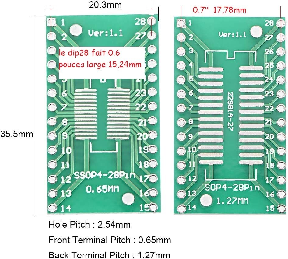

pour les adaptateurs pas toujours evident : sop28 wide pitch 1.27 vers DIP28 : jamais trouvé
exemple vecu : max6921 AWI (suffixe important), le braser sur un adaptateur SOP4-28Pin est tout juste, sauf que les sorties DIL ne correspondent pas a un DIP28 large qui est 15,24 mm l’adapteur entraxe dip 17,78mm de large , pour un breadboard c’est pas un probleme, pour les inserer sur un pcb qui a été gravé avec des empreintes dip28…

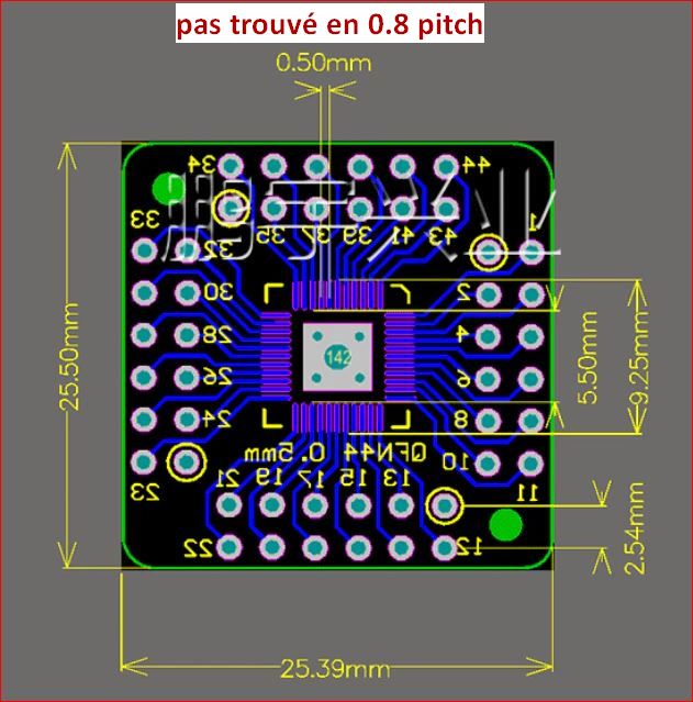

QFN44 pitch 0.8 vers DIP44 n’existe pas, pour un pt6315 lqfn pas le choix
qfn44p08

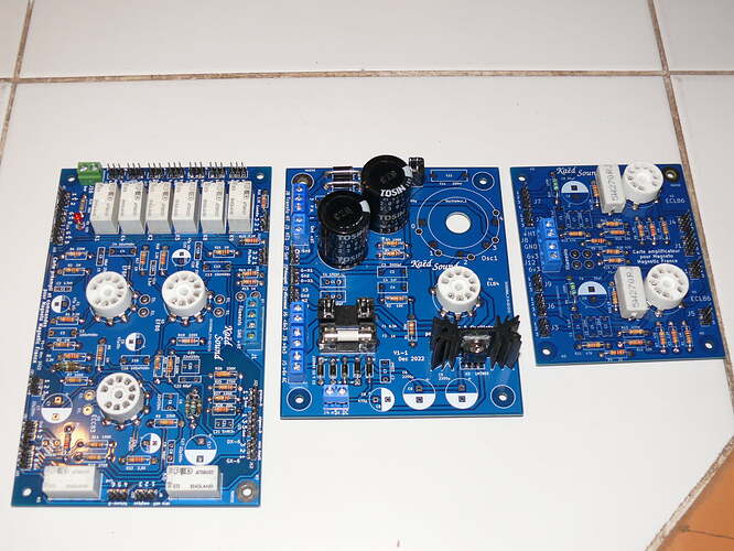

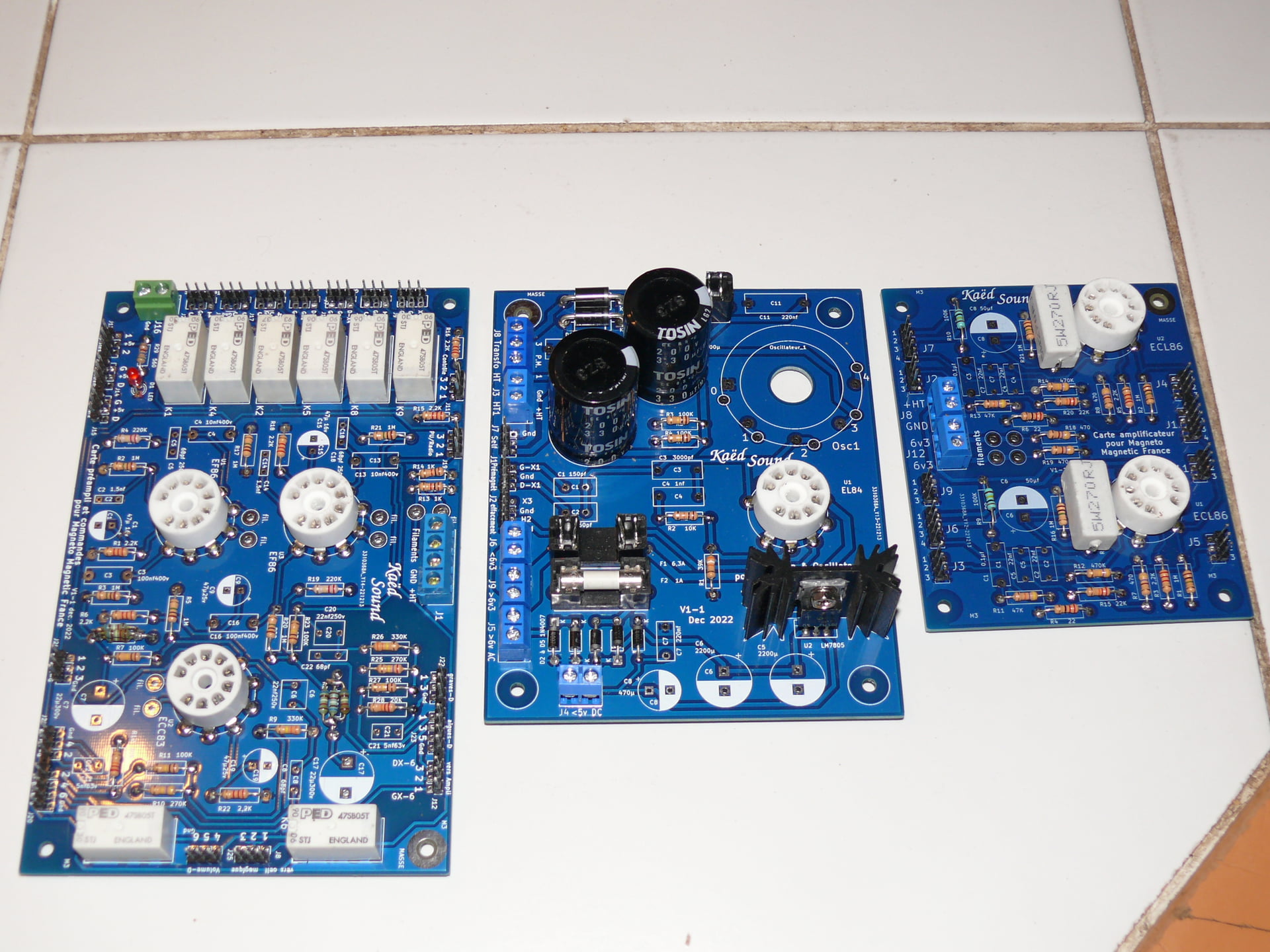

mes derniers PCB de chez JLCPCB (je dessine avec KICAD). Rien à dire c’est parfait comme travail. effectivement le plus cher c’est le port, la TVA et le dédouanement (le tout est plus cher que les 5 exemplaires de chaque PCB). 3 jours de travail pour les faire et 10 jours pour la livraison.
Je me demande si je vais continuer à faire des PCB à la maison … je pense que cela revient plus cher si on compte bien et c’est beaucoup moins bien comme résultat. Et pour la sérigraphie bernique !.
